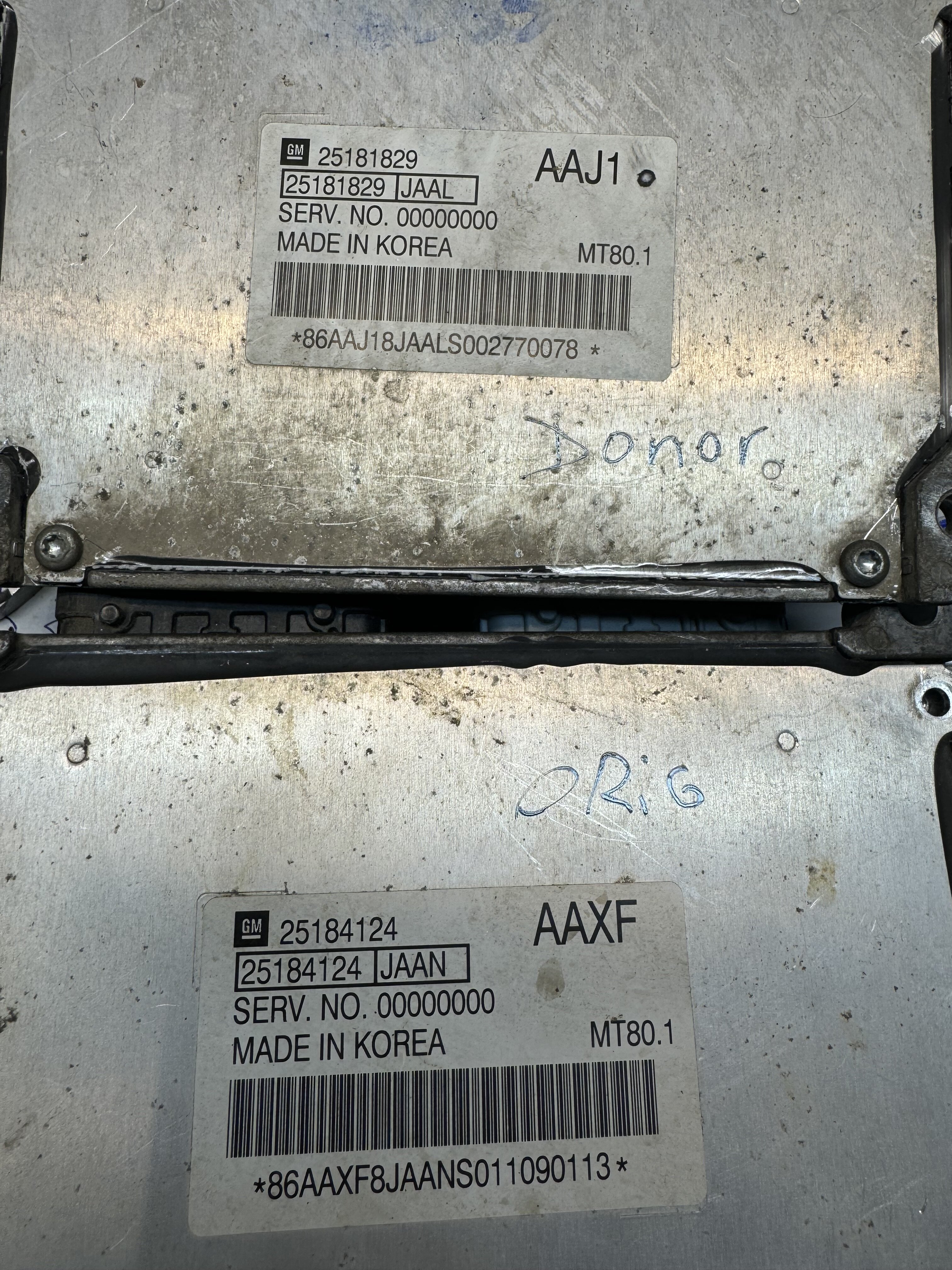

прочитал-записал мультипрогом фулл из ориг в донора, ошибка p0513 неправильный ключ иммобилайзера , кто может помочь

1.6 акпп 2012 хэтч, если кому надо, есть рабочая пара флэш епром

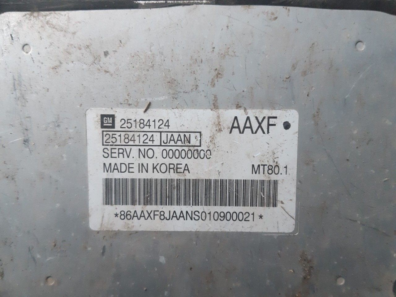

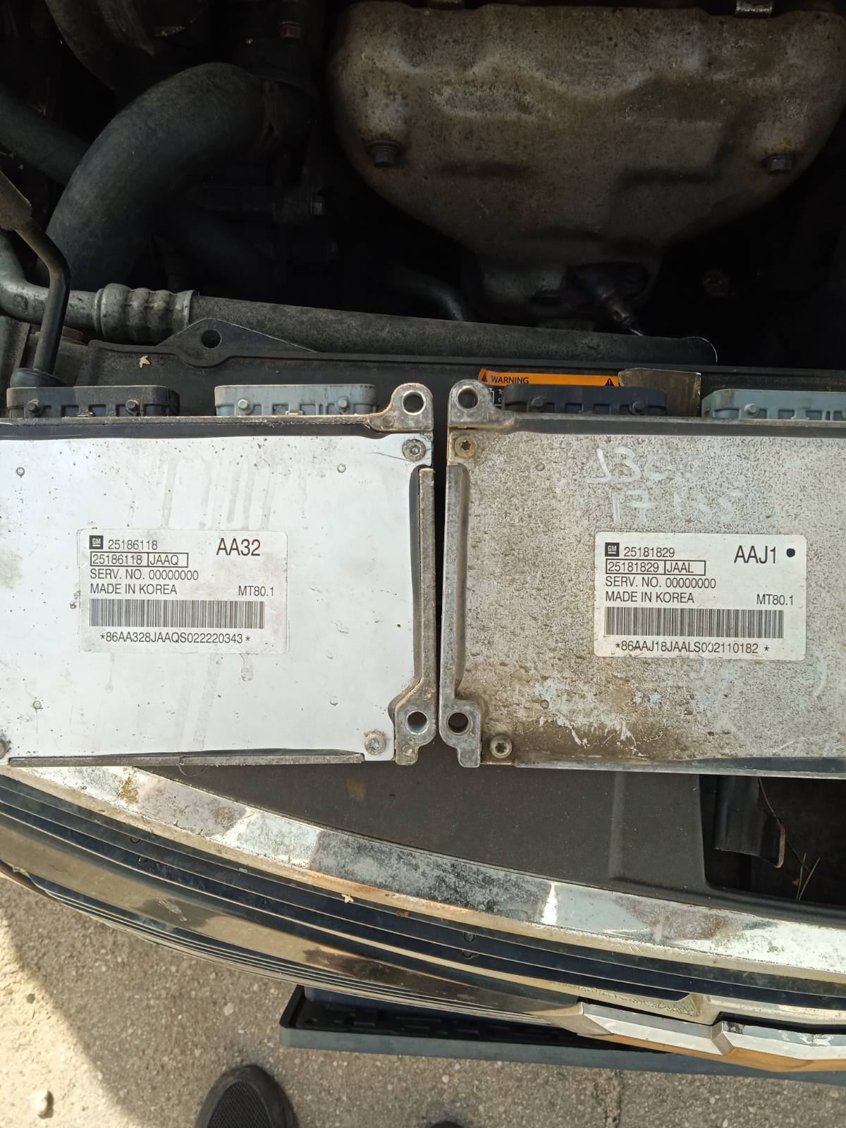

У меня стоит такая проблема. Эбу сгорел, эбу с разбора не соответствует по маркировке калибровки. Можно ли взять? И еще один момент. В связке пара флеш с еепром мне походу тоже нужна получается? Если да, поможете в этом? AAXF с разбора, ABUD родной с авто.

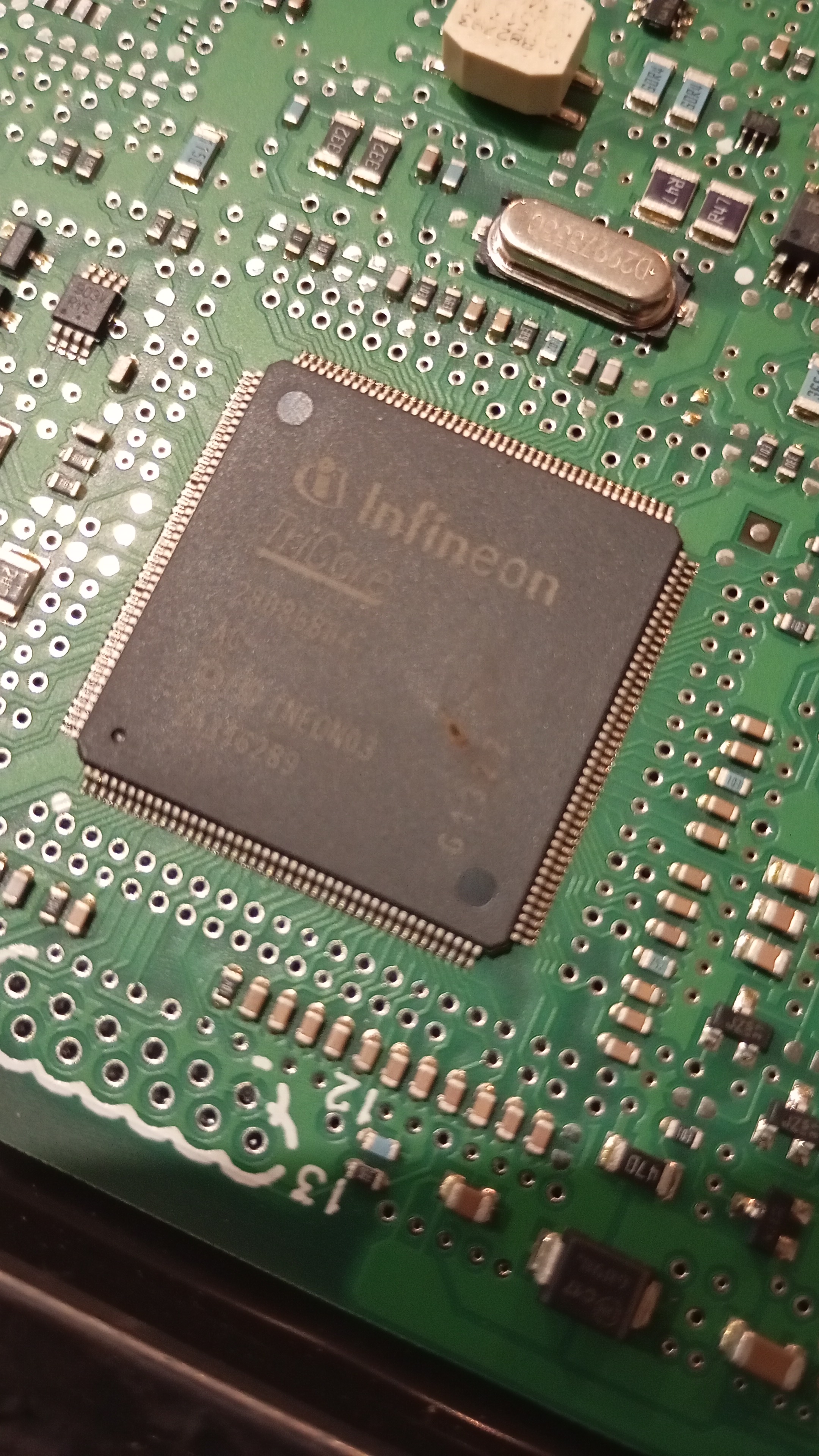

Пробиты проц и др микросхема..
И чем мне лучше залить все/? Если в связке, то еепром нужно еще править ведь в bcm под еепром со связки?

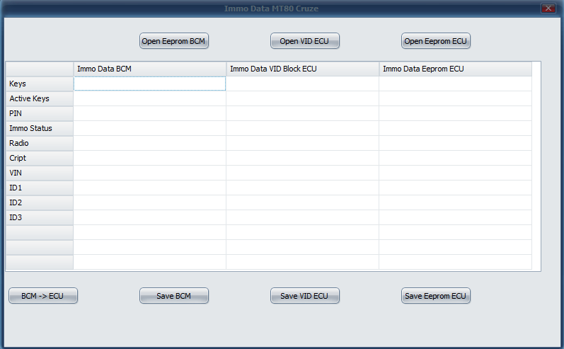

Не помогут в данном случае. Ваша основная задача это - вычитать епром с блока BSM вытащить пин код для привязки, отредактировать его (епром) под вин код нового эбу и залить обратно в BSM
А так, выпаивать епром с ВСМ читатьписать в программаторе ( в любой мастерской телефонов, телевизоров и т.д)
