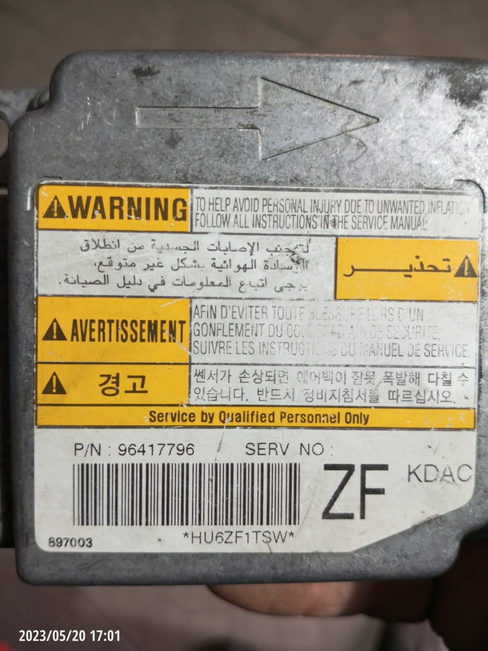

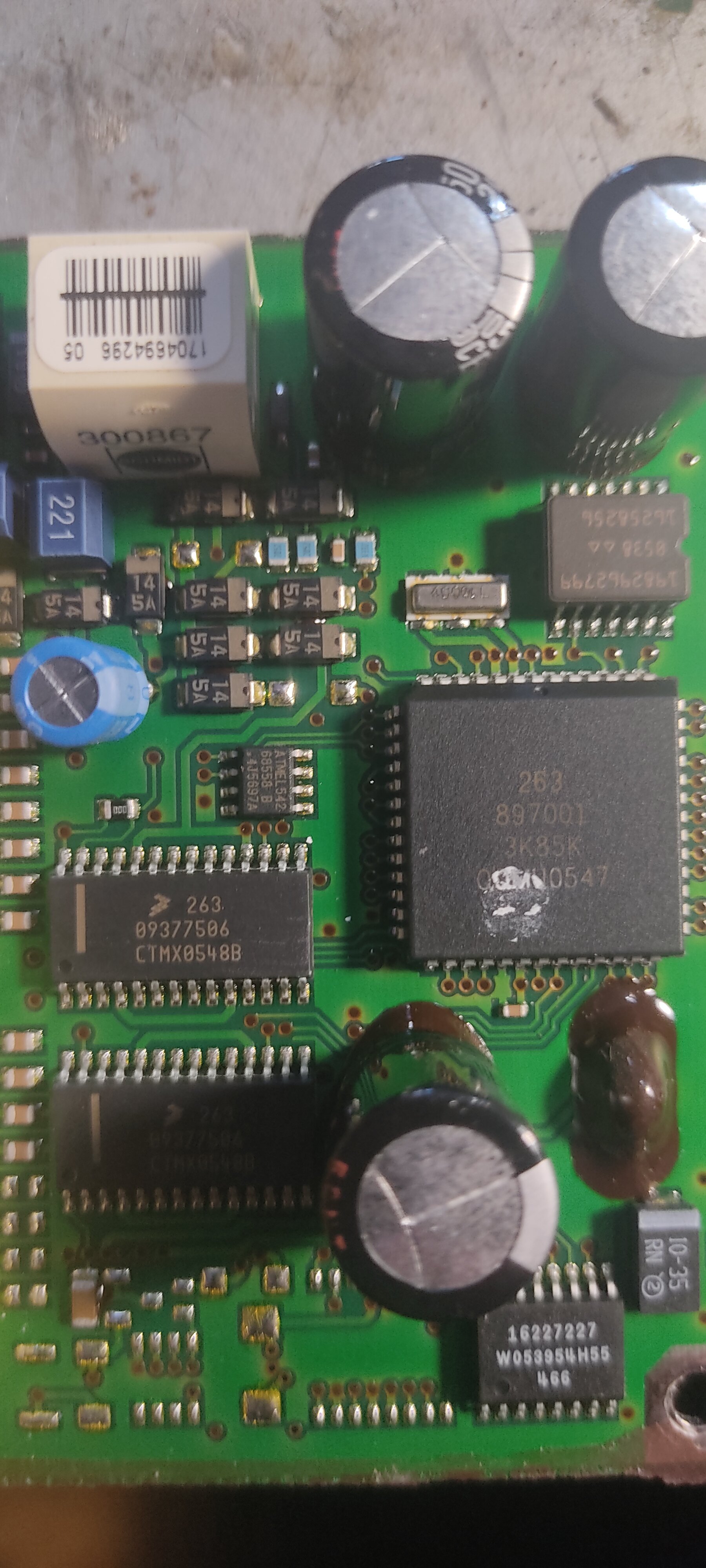

Большое спасибо, но я вроде в самом начале написал, чистил АЙ ПРОГОМ( I PROG) - кальк там один на шевроле риззо, проц сфоткал, читал оранжем через переходник.. Там разница после очистки это из 260 строки вычищяются два байта , и после этого блок вообще на связь не выходит.. То, что вы дали непремено попробую сегодня чуток попозже. В сети есть подобные обсуждения по этому блоку, тоже после очистки на разных ресурсах - блок ведёт себя некорректно.. Будем пробовать, будем искать - авто местного электрика ..)))))
Проц - несколько раз пропаивал на микроскопе все ноги вызванивал на предмет контакта))))
