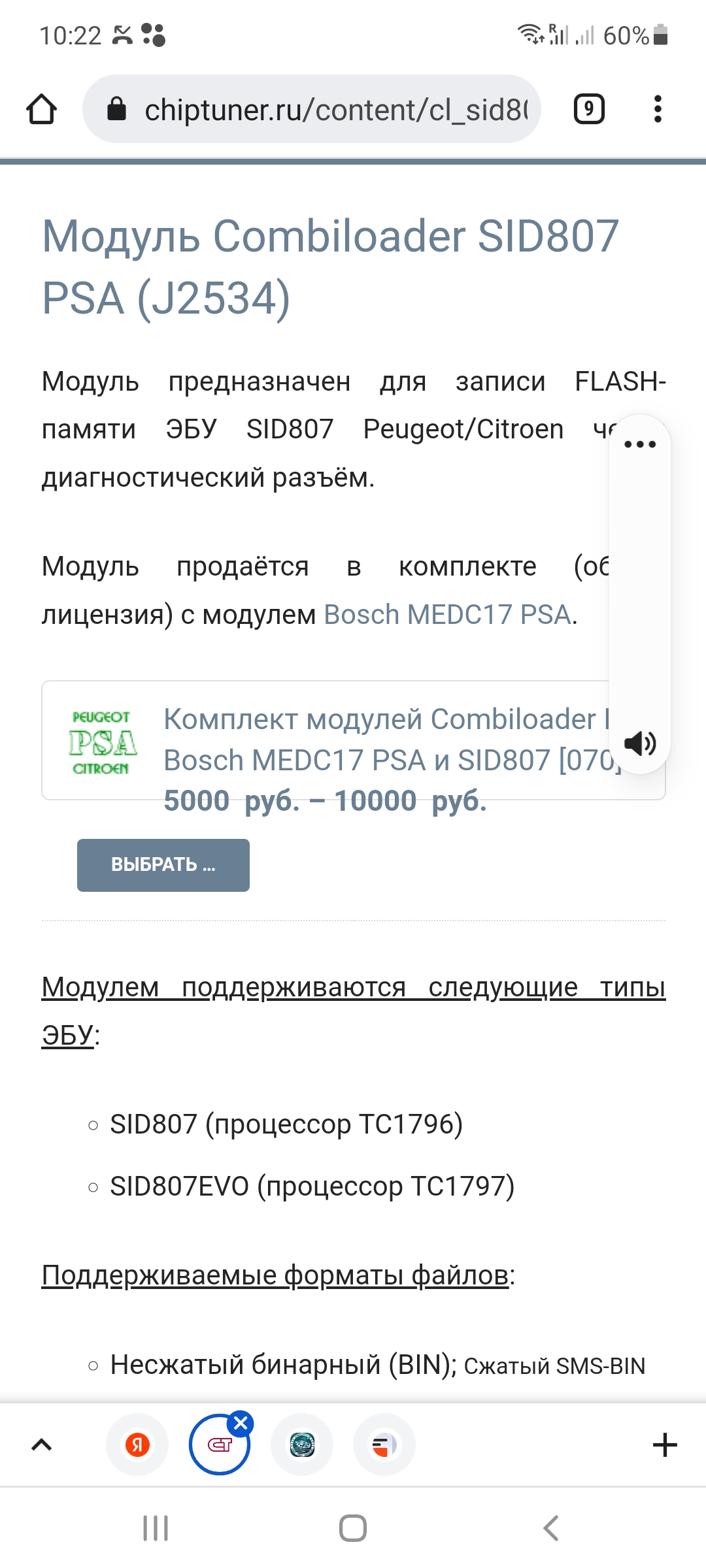

Добрый день! Подскажите, каким оборудованием можно вычитать/записать прошивку? Желательно через OBD.
Есть КЕСС (китай), но на сколько я понял он пишет, но не читает.
Citroen C5 (X7) 2012, 1.6 E-HDI
Никаким. Если не хочется танцев с бубном, то ктаг в руки и вперед. Недавно шил такой же
Ой ли? Хтот блок комбик только пишет по обд. Так же как и кесс и экуфлешер. Но тут речь о "прочитать / записать"
О как. Даже в справке написано только запись, а у вас он читает неожиданно.... Не нужно путать этот блок с сид208 на который в комбике есть расширенная лицензия
Чтение и запись там только для medc17 а не для сид 207 ))). Вы лучше справку читайте к комбику
Каким загрузчиком вы его читали по обд? Если в справке к комбику написано ЗАПИСЬ?

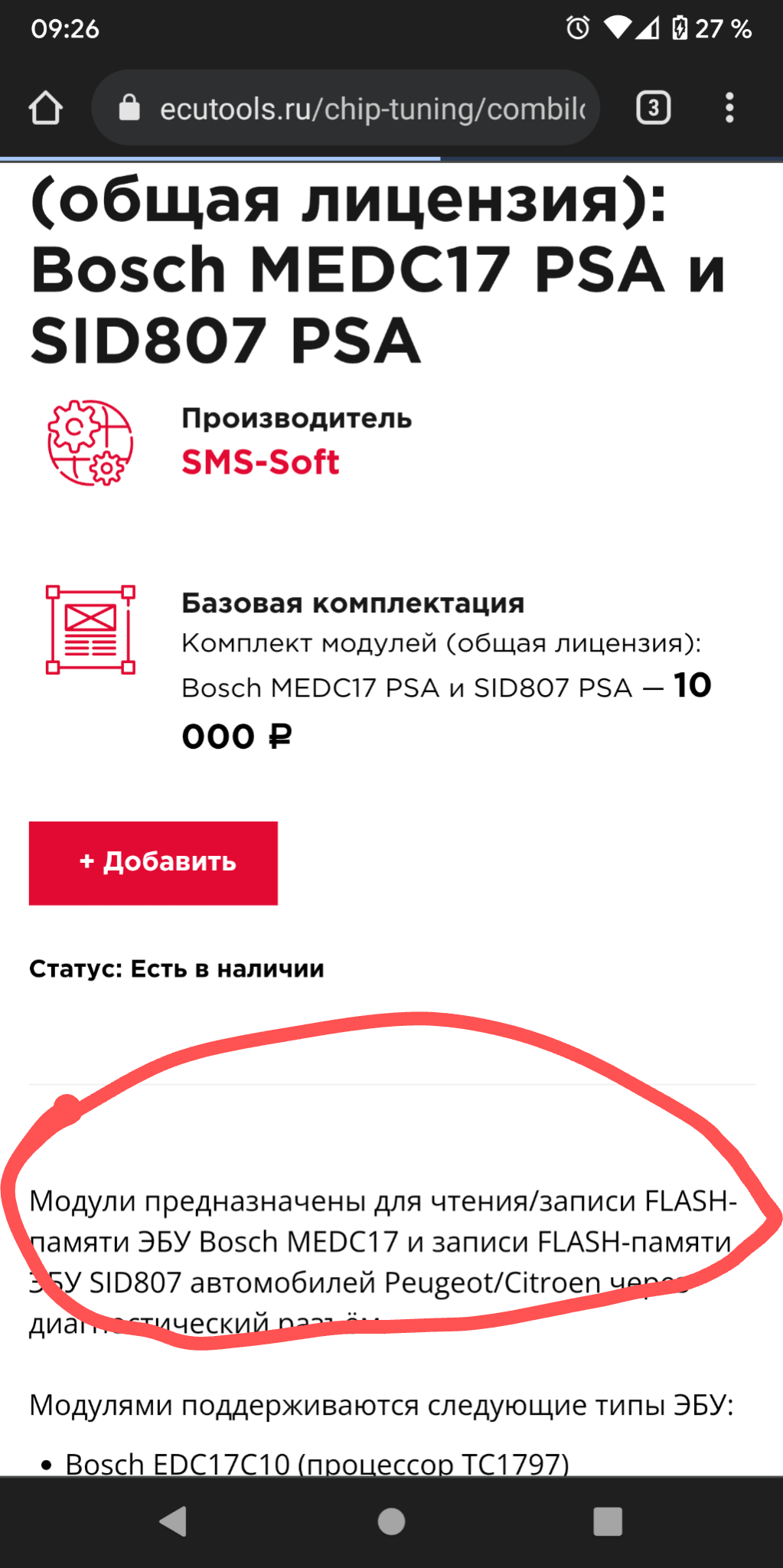

Да блин даже на скрине который вы приложили с экутулса написано ЗАПИСИ 807:
""Модули предназначены для чтения/записи FLASH-памяти ЭБУ Bosch MEDC17 и записи FLASH-памяти ЭБУ SID807 автомобилей Peugeot/Citroen через диагностический разъём.""
И тут неожиданно 807эво читается по обд. По обд максимум пароль считается. Нужно Сергею написать, может он не знает новых возможностей своего продукта
Даже если человек и ошибся..в справке Комбика миллион неточностей с которыми сталкивался.Лично Сапелину писал,или кто там у них ведёт работу со справкой.Что бы повнимательнее были с описанием работы модулей.Это как и на сайте экутулс в описании к модулям.Написано одно,хотя авторы модулей давно уже какие то из них доработали,расширили функционал и т.д..а дилерам лень описание изменить/откорректировать.Так что всё может быть..
Человек прав, а я в данном случае не прав. Написал Сапелину, он ответил что в крайнем обновлении добавили чтение калибровок по диагнозе, но справку не скорректировали.
