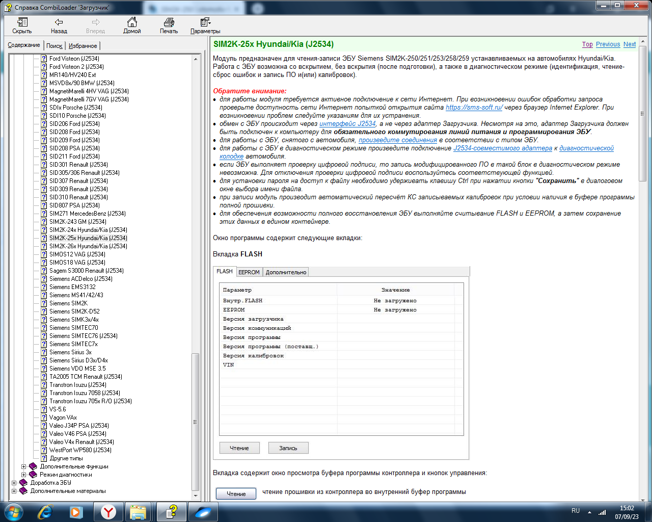

подготовка не подрузамевает под собой вскрытие или нет?
Вас товарищ Сапелин отправил бы почитать и ознакомиться с работой загрузчика
На вашей же картинке написано со вскрытием, БЕЗ вскрытия и в диагностическом режиме, 3 варианта. В чем непонятка?

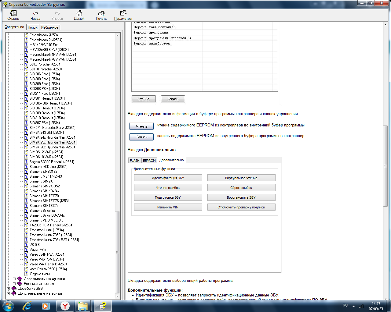

единственное , что я понять не могу , это фраза -после подготовки, что это за подготовка?
Это такой магический волшебный процесс когда вы сможете получить доступ для чтения и записи прошивки
спасибо , проскачила тоже мысль , но подумал что последний софт
к блоку необходимо подключаться на прямую для подготовки или в колодку через адаптер ?
Всё делается через обд. Подключились-Идентификация-Подготовка-Чтение/запись.
