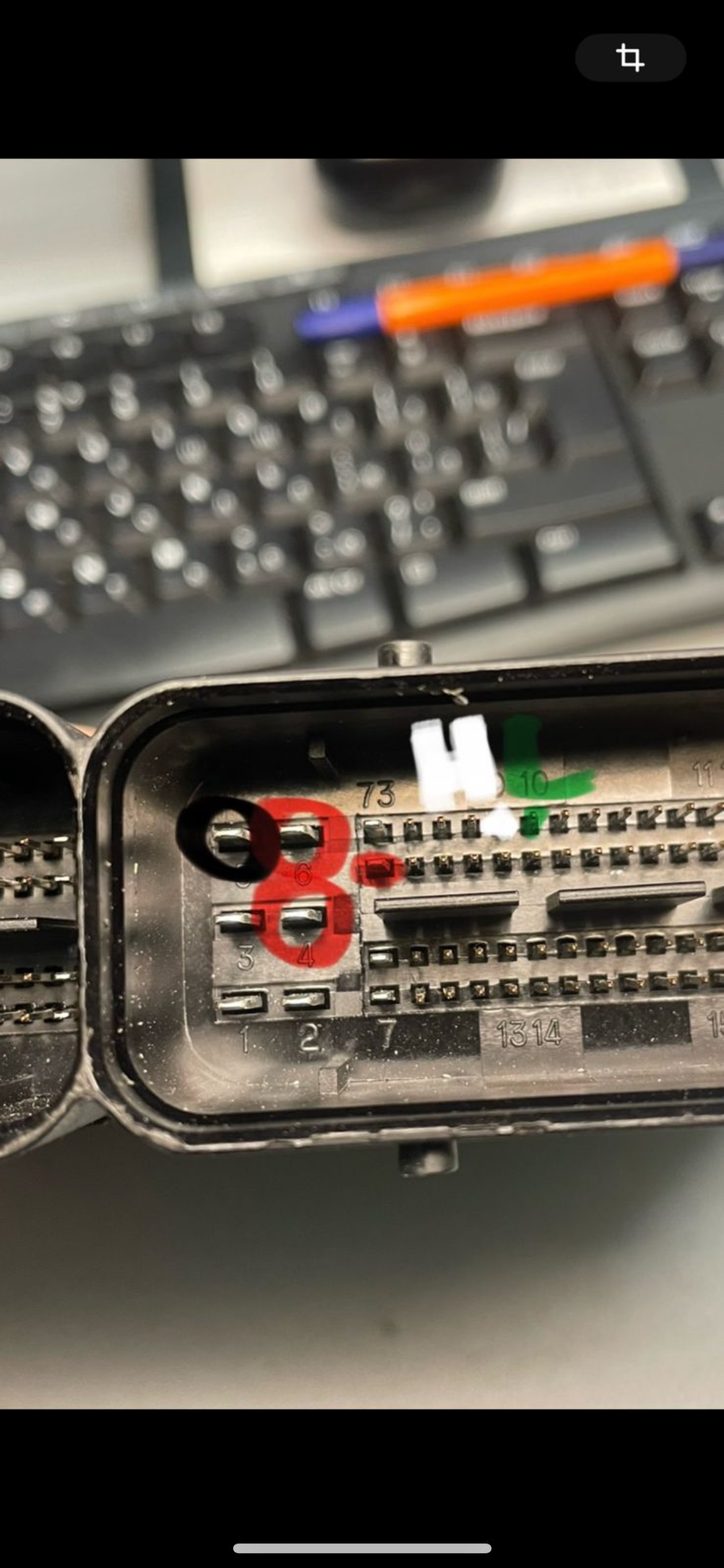

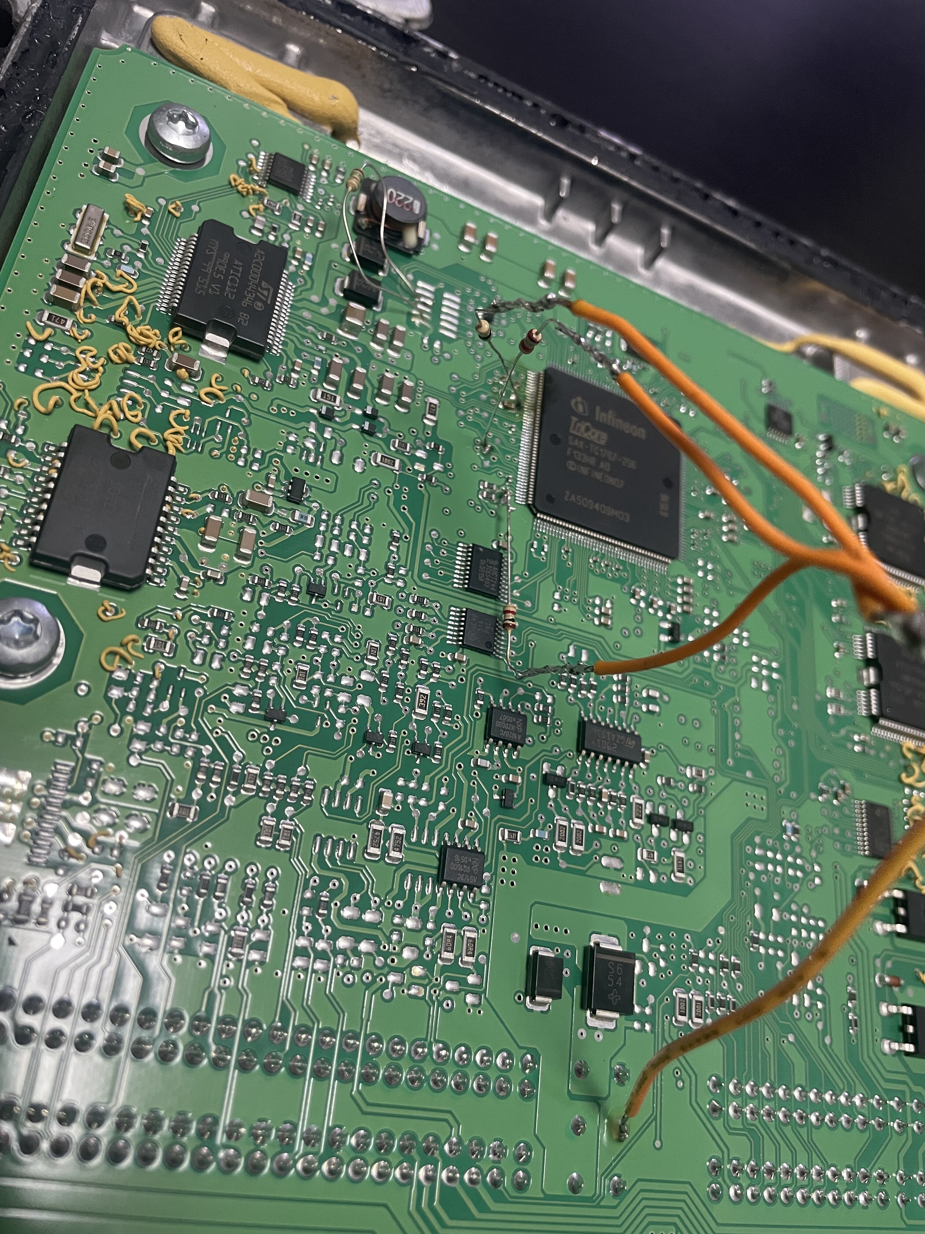

Всем привет, блок sim2k241, pcmflash 53 модуль, подключаю на столе по распиловке, читаю пароль, кидаю резисторы, при записи говорит не верный пароль, пробую на другом блоке, то же самое, причем со второго блока был вычитан пароль таким же образом ранее, он подходит, не могу понять в чем дело
