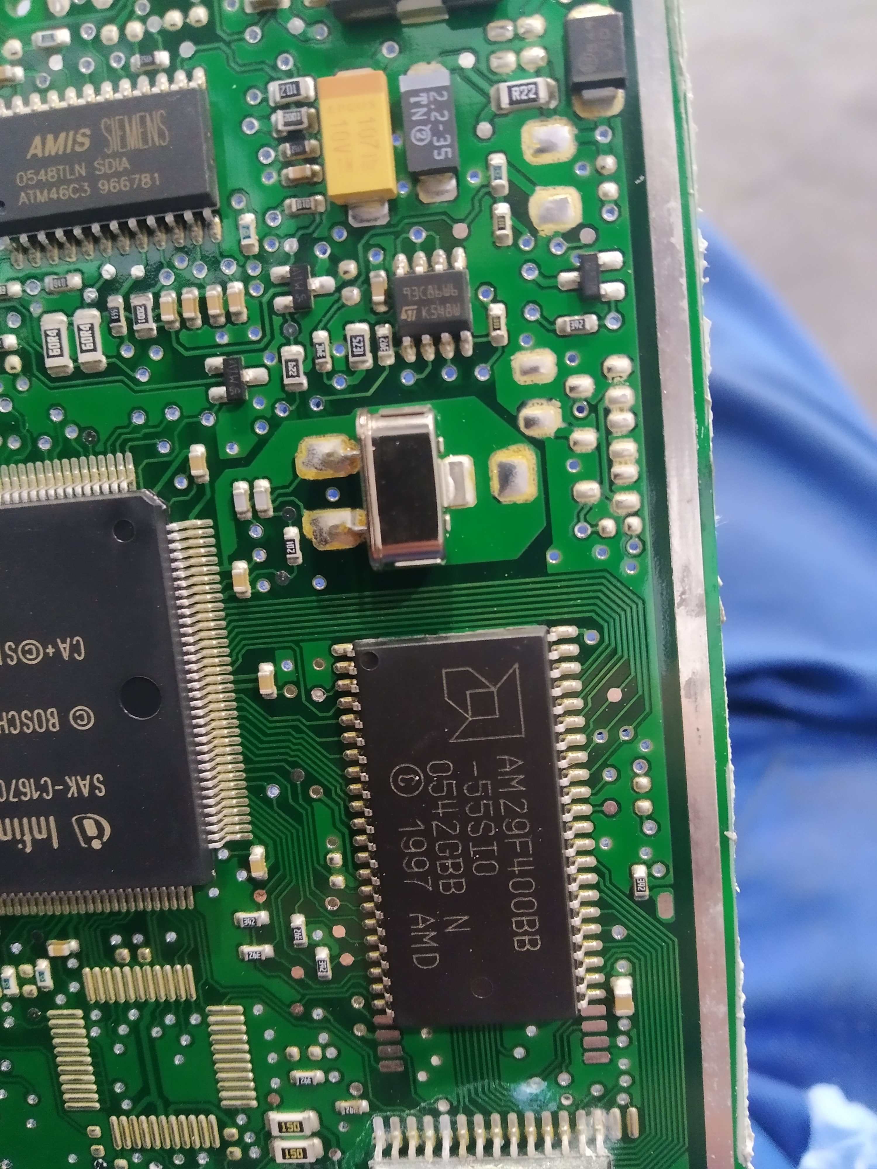

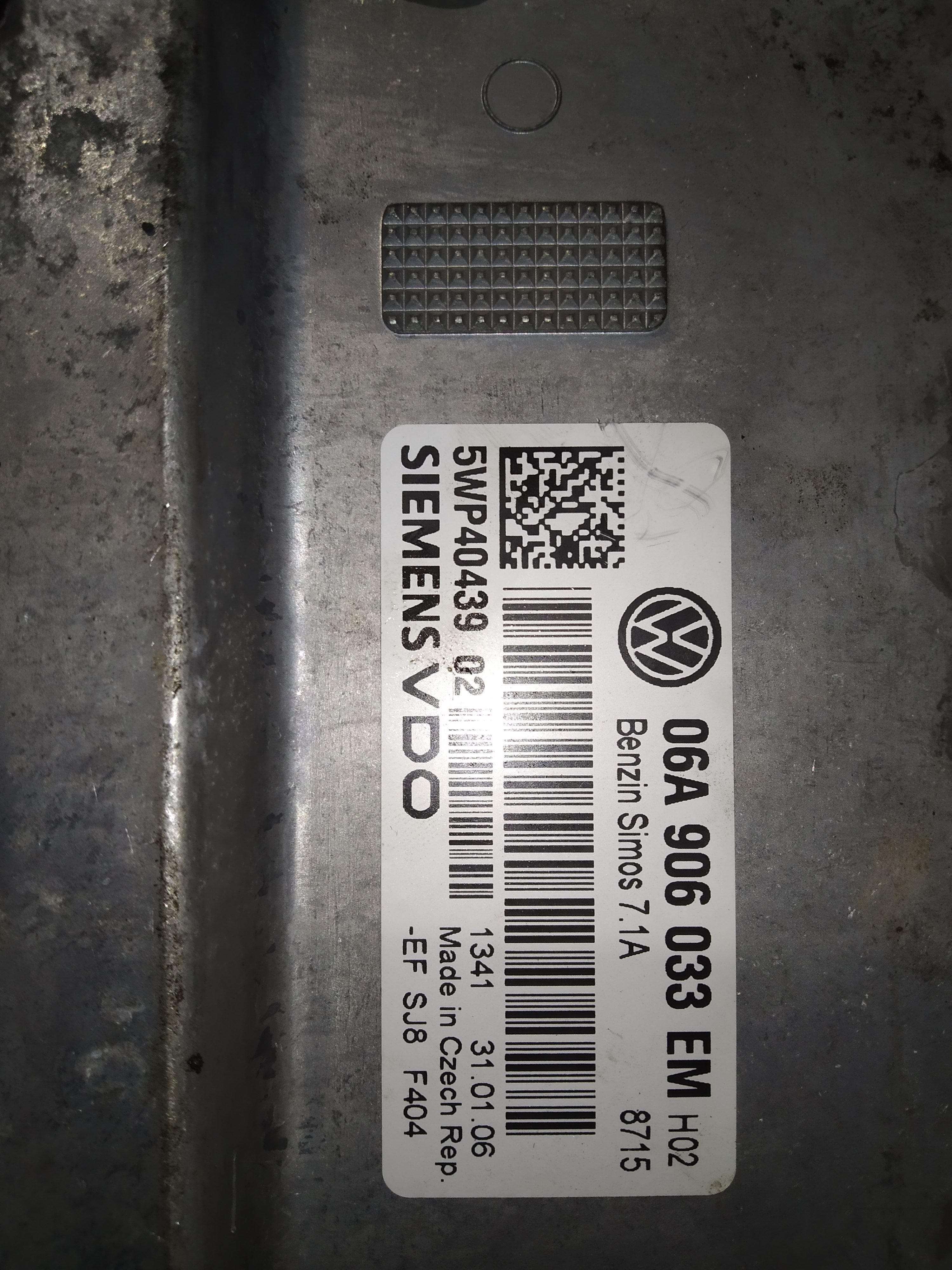

Simos 7.1A клон
Комбик в базе читает и флеш и еепром. Даже плату не отрывал от крышки, так бутпин нашел.
Нету комбика, сегодня уже не куплю, а блок к утру нужен. Pcm есть но он еепромку не берёт, только флеш
Под рукой сейчас есть, MPPS 18,галя 54, pcm, mini pro. Могу вообще флеши на программаторе переписать.
Флешку я тоже на программаторе прочитал, завтра на машину поставлю.
Дампы выложу тоже завтра
