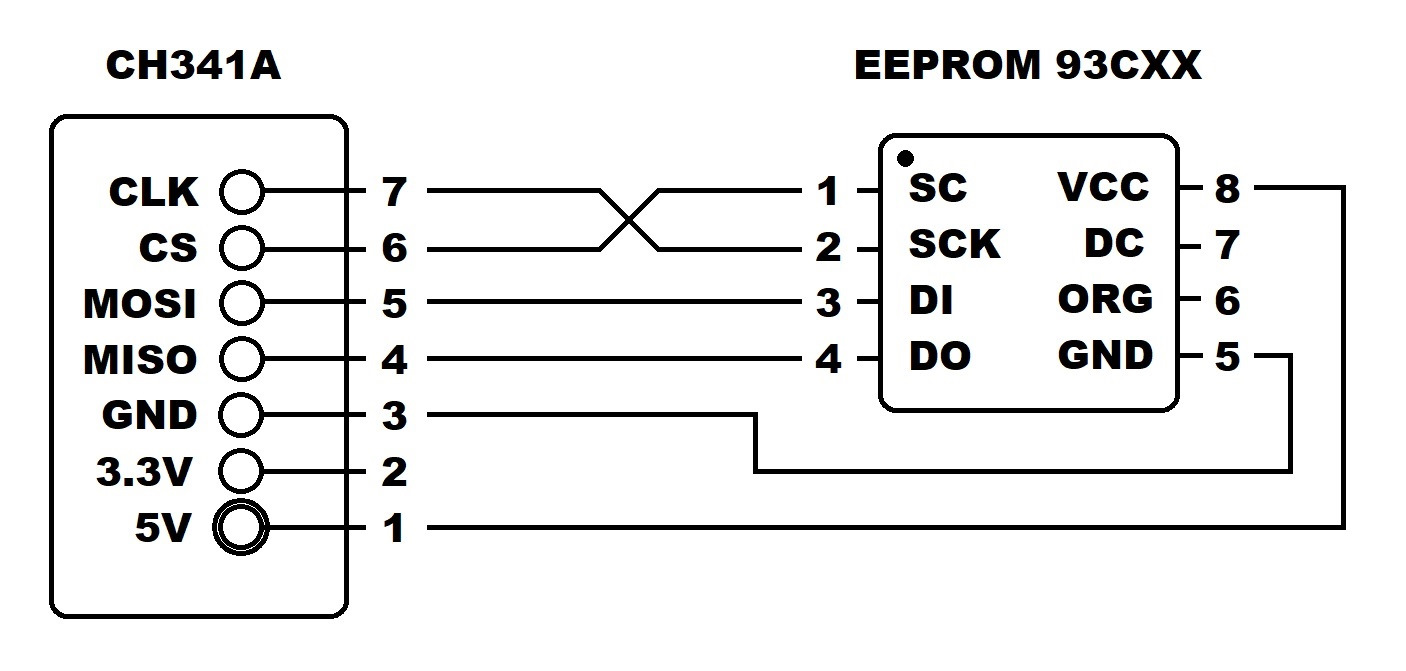

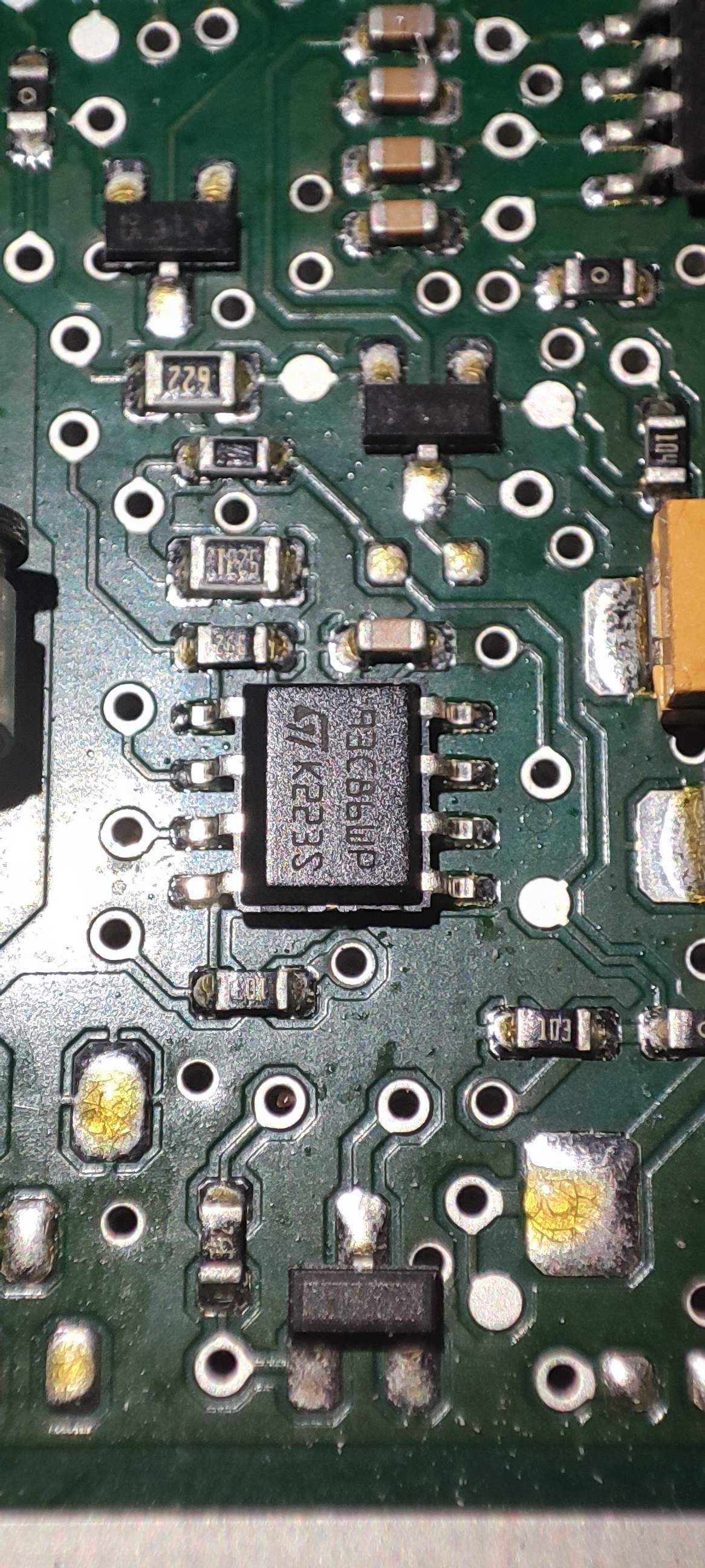

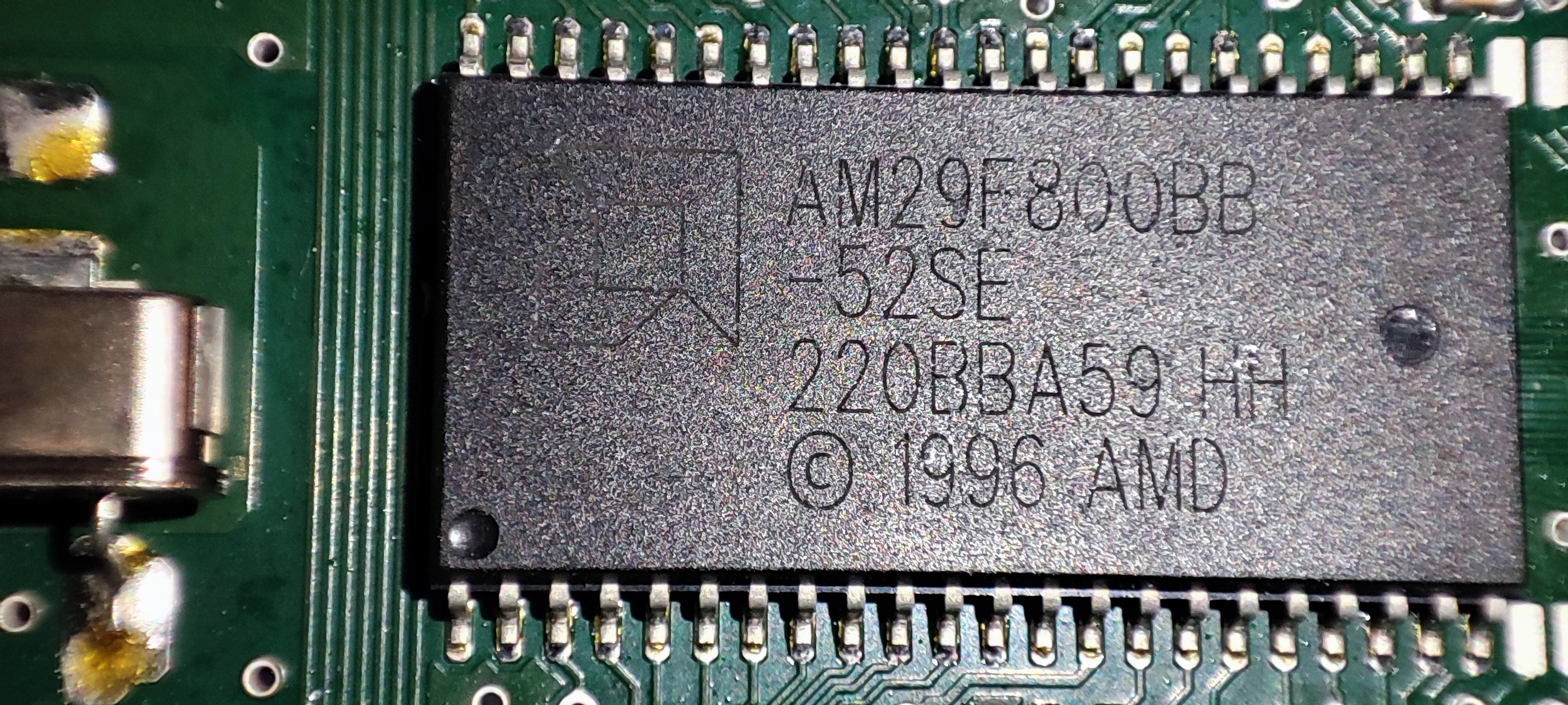

Приветствую всех! С наступающими!) Подскажите советом, куда копнуть. Задача склонировать eeprom (т.к. иммо) Simos 7PP (06A906033JF). Но эта гадина не поддается мне. Понадеялся на комбик в BSL вычитать c167, но не берет. Пробовал pcm, kess, тоже нет. Pcm иденты даёт, но даже флеш считать не хочет (не может получить доступ). Единственный кто хоть что то вычитал это mpps в трикоре (якобы full), но есть сомнения в достоверности данных, т.к. после 70000 строки все пусто. Есть прищепка китайская, но в проге только 24 и 25, а 93c86 нету. Повторюсь думал комбик без проблем возьмёт в bls, но прям разочаровался, блок вроде простяцкий. Подтолкните в направлении, хоть в каком то полезном, напихаете после)) блоки отдавать через пару дней

Попробуйте этой же прищепкой, но программой NeoProgrammer (он работает с китайскими прищепками, но охват у него гораздо обширнее по микросхемам).

Да нашел neo, но там от ST нет 93с86, от какого то другого только производителя, попробовал, вроде не взял по прищепке, попробую выпаять, спасибо
Вообще ни в какую не хочет, проводом от комбика пробовал, см2 ещё чем то, одна и та же ошибка. Бут пин вообще с 22 по 30 перепробовал, методом тыка (с помощью мппс вычислил что бут на 27 ноге). Пробовал и к 104 на проце, все мимо
Обратите внимание, что 105 контакт процессора во время программирования не должен иметь резистора на массу ЭБУ, установленного внутри ЭБУ. Проверить его наличие можно путем измерения тестером сопротивления с 105 контакта процессора на землю в диапазоне 20 кОм. Имейте ввиду, что измерение сопротивления в обратном направлении (с земли на 105 контакт процессора) даст неверные результаты. В случае наличия такого резистора, его необходимо найти на плате ЭБУ и выпаять на время программирования.
Обязательно проверю, спасибо за наводку. А почему 105, если в хелпе написано 104 к с16х
