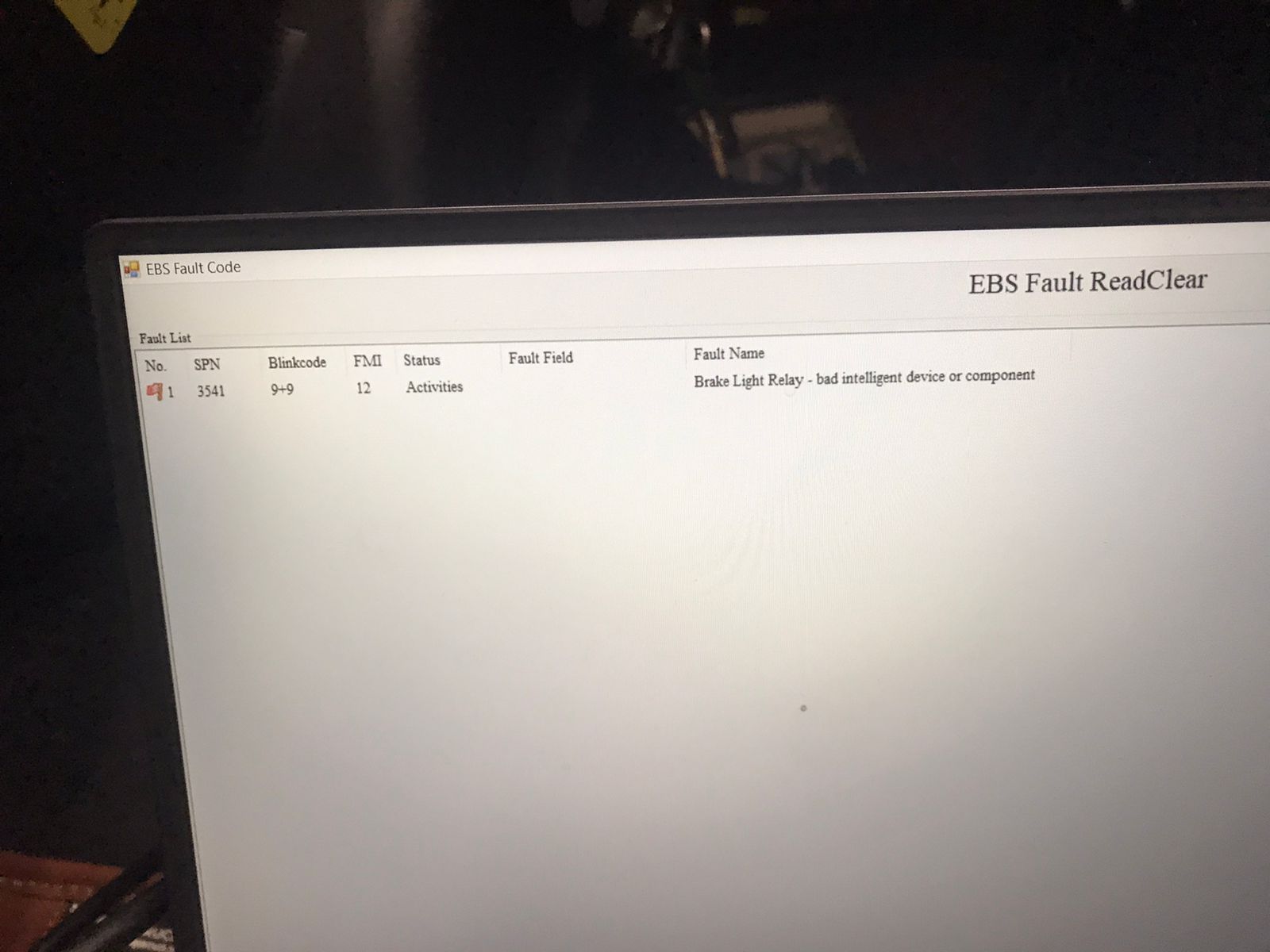

Всем привет коллеги. Имеется данная ошибка по реле стоп сигналов,стопы работают,реле щелкает,ошибка активная и не удаляется. На приборной панели соответственно горит лампа EBS (желтая). Может кто сталкивался и решил данную проблему?
А реле штатное или другое? Там в релюшке резистор должен быть для контроля цепи. От жугулей не подойдёт.
какой ситрак? тягач савок макс или обычный. фото панели скинь. когда реле снимаешь ошибка меняеться? там 2 реле тормозов один от лягушки другой от ретарды
Да конечно рекомендаци по ремонту от кутая хороши
Реле тормозных ламп - Повреждение внутренних устройств или компонентов
Проверка EBSВ модуле EOL Параметры (реле тормозных ламп yes/no)
Проверьте пучок реле тормозных ламп и связанные с ним разъемы (Отключение Короткое замыкание ?)
реле контрольных огней (Внутреннее выключение или короткое замыкание ?)
Если нет проблем с реле тормозных ламп и соответствующими линиями Замена EBSМодуль
пока не забыл спросить, ебс вабко? и скинь какие еще ошибки показывает приборка не диагностика
Да вабко,на приборке периодически загорается и тухнет скользкая дорога

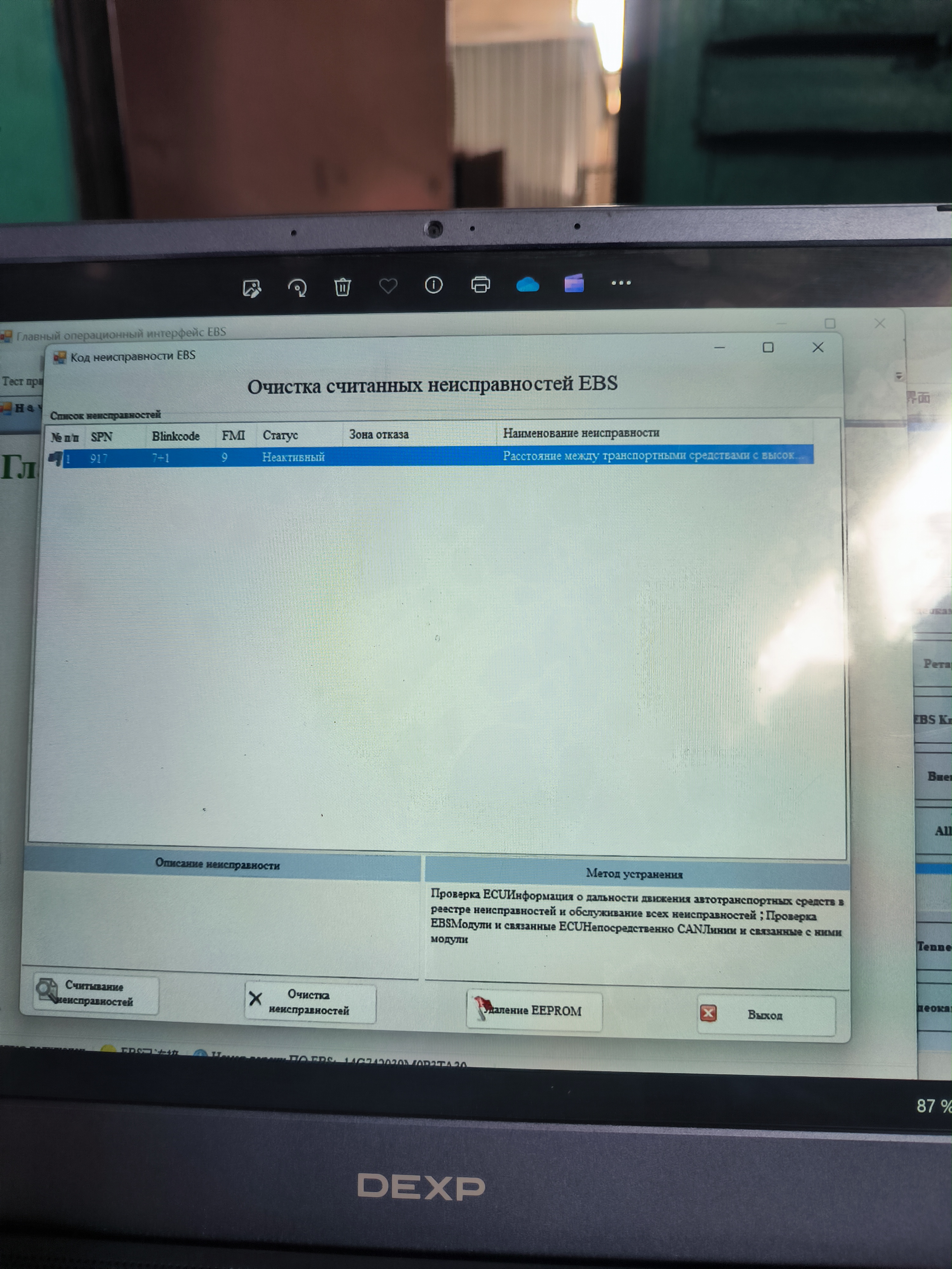

Здравствуйте, на Ситраке С7 появляется переодически ошибка 917 FMI 9.Зажигание выключил, включил пропала через какое-то время появляется снова. В какую сторону копать. Спасибо
У вас вроде дилерская диагностика. Все ясно и понятно на китайском написано. Проверить систему активного круиз контроля, радар, камеру.)))
Но дело в том, что там нет ни радара ни камеры, комплектация самая простая
