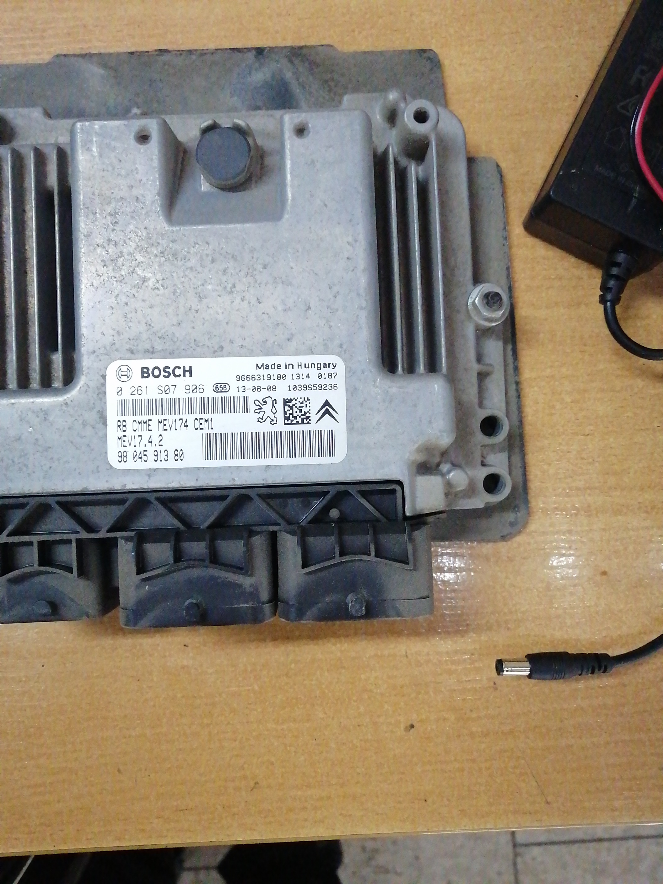

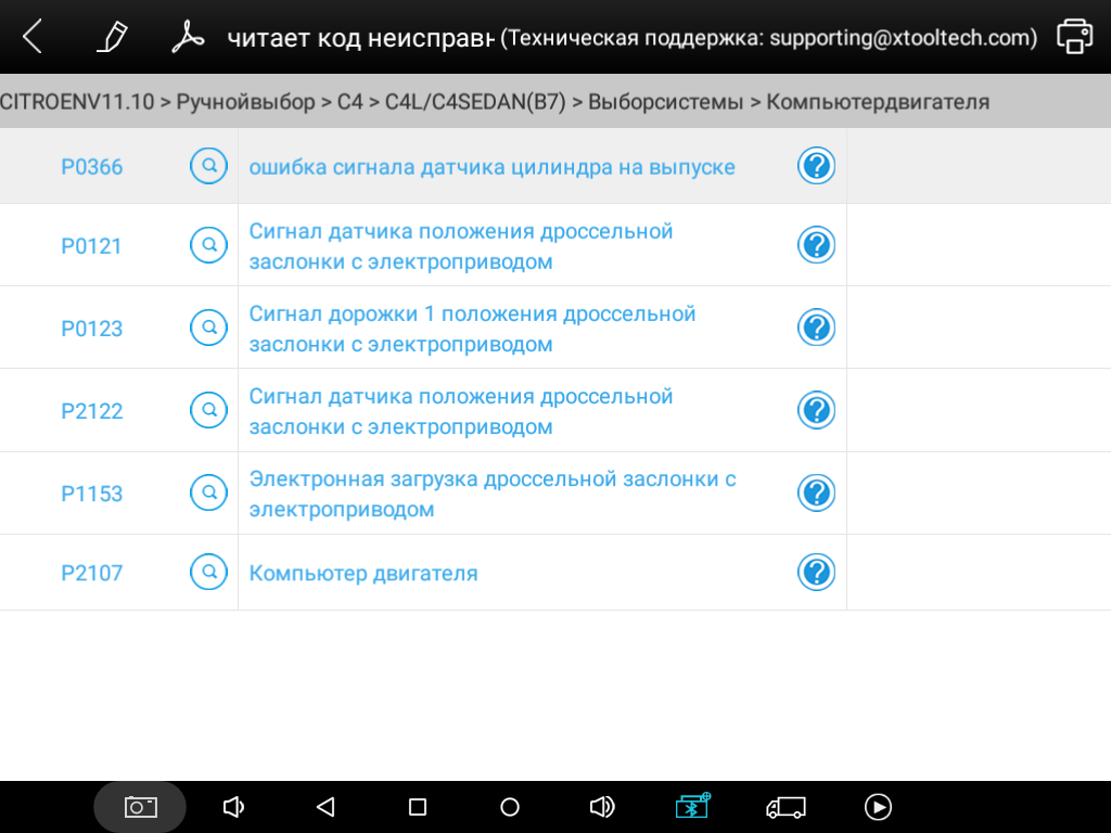

Здравствуйте, нужна ваша помощь, выдаёт ошибки по дроссельной заслонке, подкидывал другую заслонку , всё равно уходит в аварию, грешу на драйвер управления дроссельной заслонкой и есть ошибки по блоку bsi, нет связи..
Последняя ошибка напрямую показывает что вы правильно догадываетесь. Р 2107- Блок управления приводом дросельной заслонки- ошибка процессора.
Понял, спасибо, походу ещё и bsi придётся менять, can шина в нём пропадает... Хозяин прикурил авто удачно)
