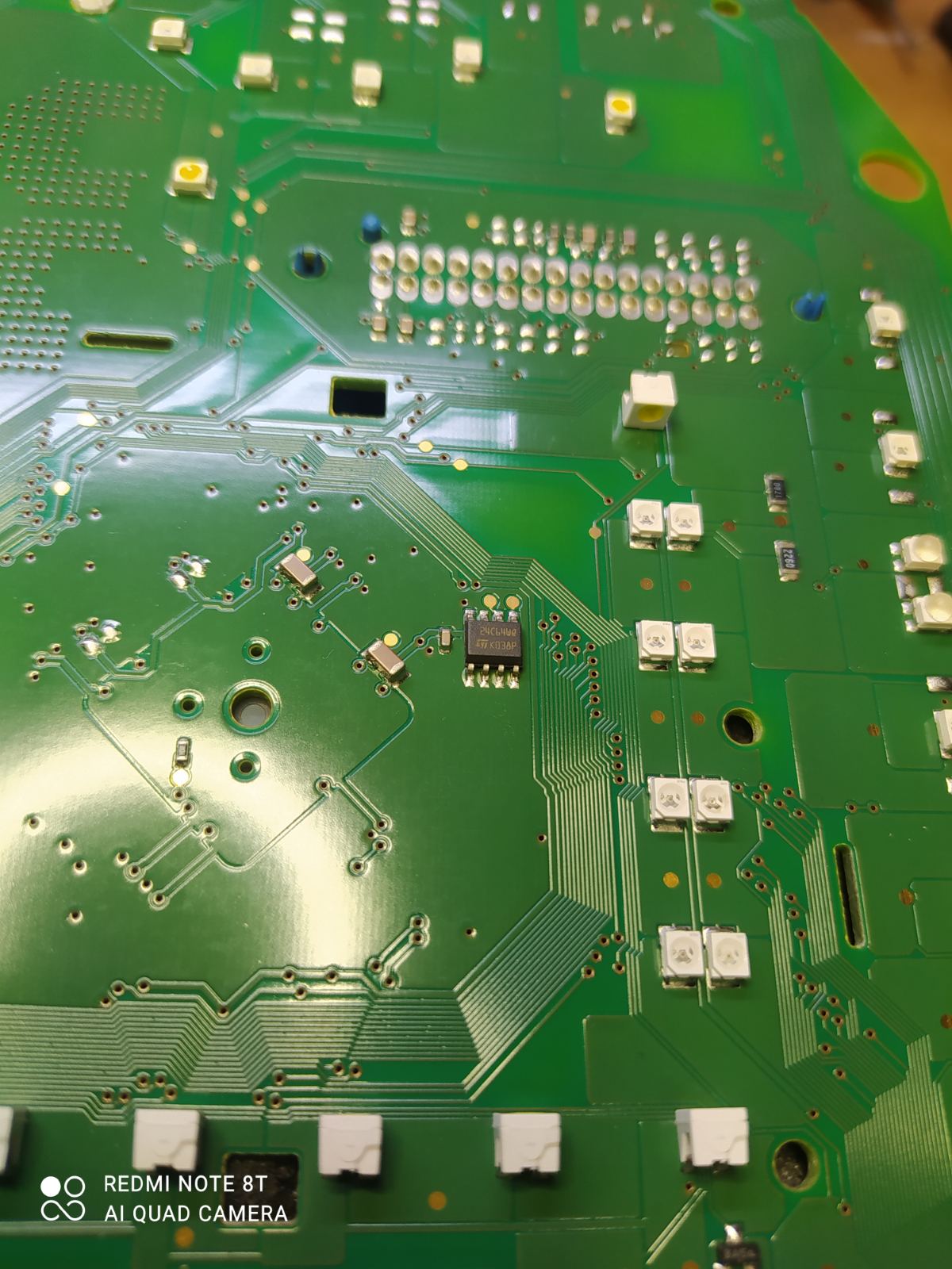

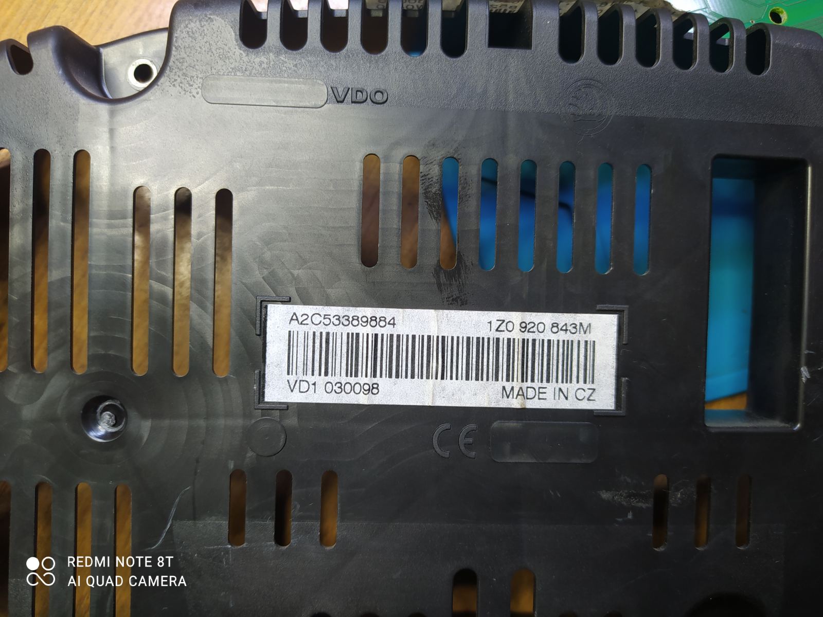

Доброго времени суток.
Клиент обратился -добавить ключ.
Кодировки вычитал VCDS
Подключил KEY Master DP+.
Панель определилась как NEC+24C64 VDO(-12).
Далее было предложено:
1 вычитать eeprom - чтение успешно.
2 прочитать иммодату - и панель потухла.
Ресет ничего не дал.Клемму снимал - панель не загоралась.
Решил посмотреть, что в eeprome - перенёс файл с планшета на ноут.
Подгрузил в hex и увидел, что файл пустой ))сплошные 000000.
Панель VDO c процессором D70F3426GJ + eeprom 24C64

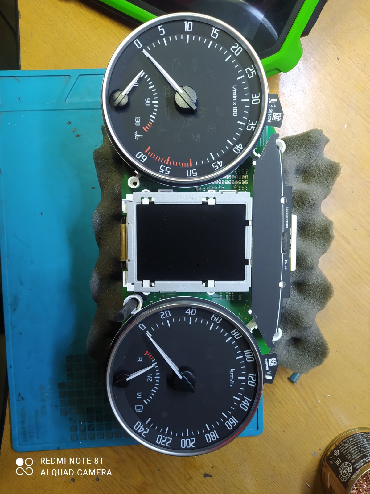

Далее разобрал панель, вычитал eeprom VVDI Prog и при помощи
китайского SVCI V2018 ввёл панель в сервисный режим (скрин прилагаю)-
по- моему данные кривые. Записал родной пробег - панель запустилась и
светятся все лампы. Снял блок управления ДВС
(EDC17C46 с процессором TC1767).
Прочитал область флеш + еепром в надежде вычитать иммодату.
Читал PCM-ори. Подгружал вычитанное из блока ДВС в софт китайского SVCI V2018
и китайского Tango, но получал - файл error и failed.
Сейчас снял блок BCM (1k0937087J) - если нужно - буду читать.
Нужна помощь в данном вопросе.
Заранее спасибо!!! (в разумных пределах платно)
