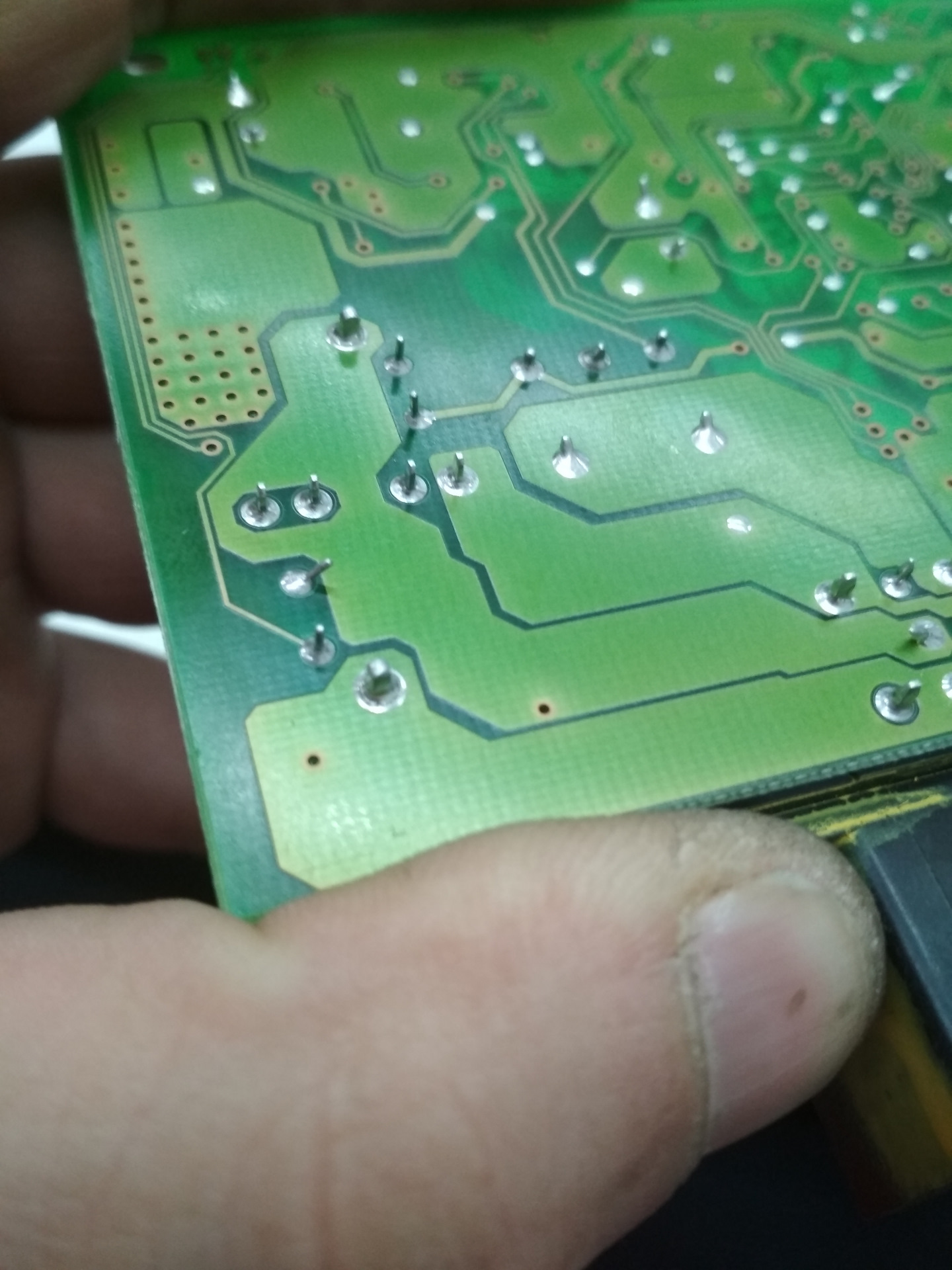

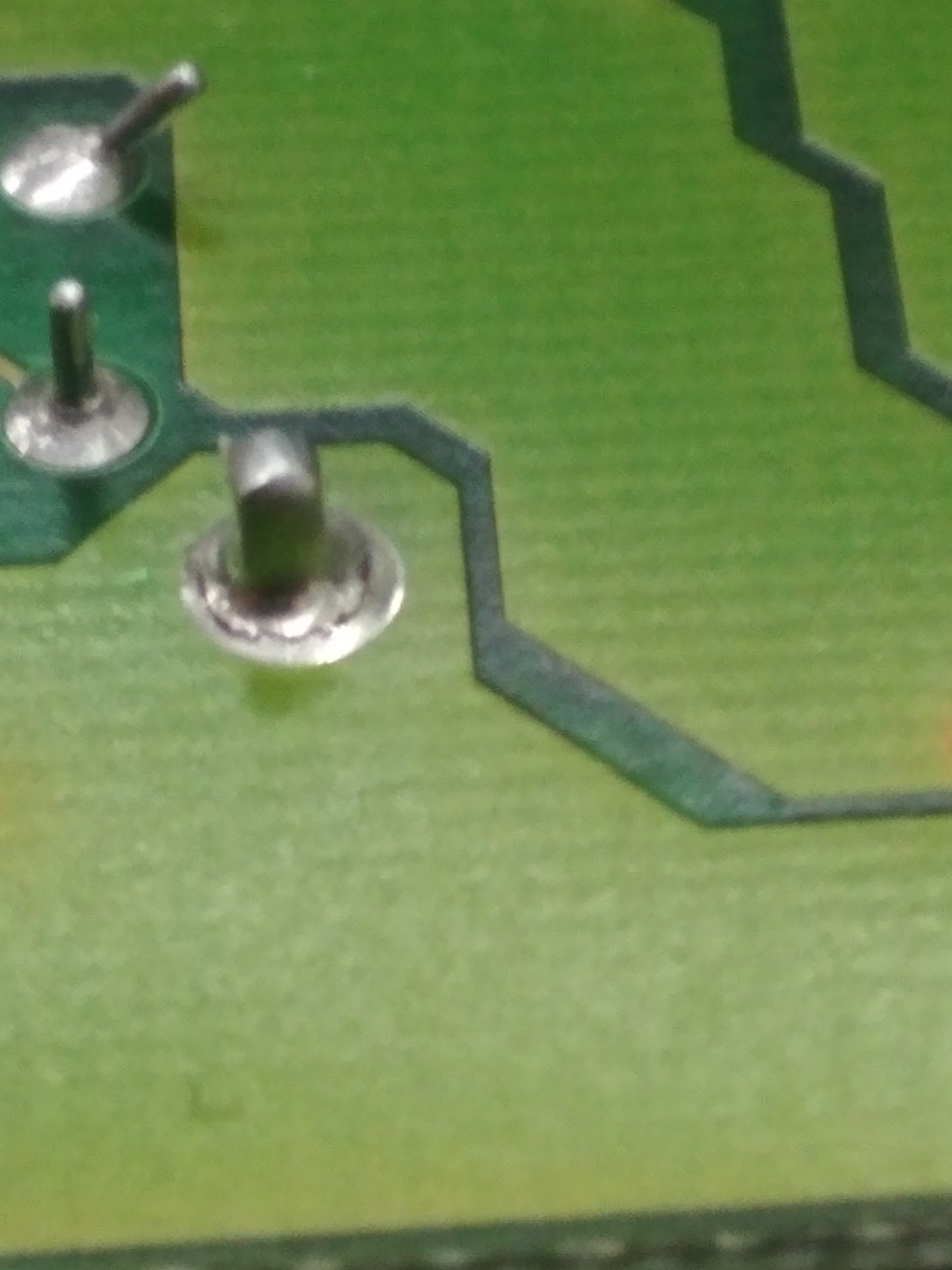

Доброго времени! Ребят, выручайте.... клиент пригнал машину с проблемой- не закрываются замки задней левой и передней правой двери... заднюю сделал- ждут в переходе!!! а вот по передней все гораздо интереснее - не работает в двери н...уя!!! ни зеркало, ни замок, ни концевик не видит, ни стеклоподъемник (стеклоподъемник со своей двери работает, а с водительской нет)... преды проверил, переход проверил.... нашел окисленный провод CAN шины в разъеме на стойке(почти отгнил-не звонился до блока стеклоподъемника) отрезал от разъёма и соединил напрямую оба провода CAN шины.... ничего не изменилось... разобрал блок стеклоподъемника, перепаял CAN-трансивер- без результата.....
