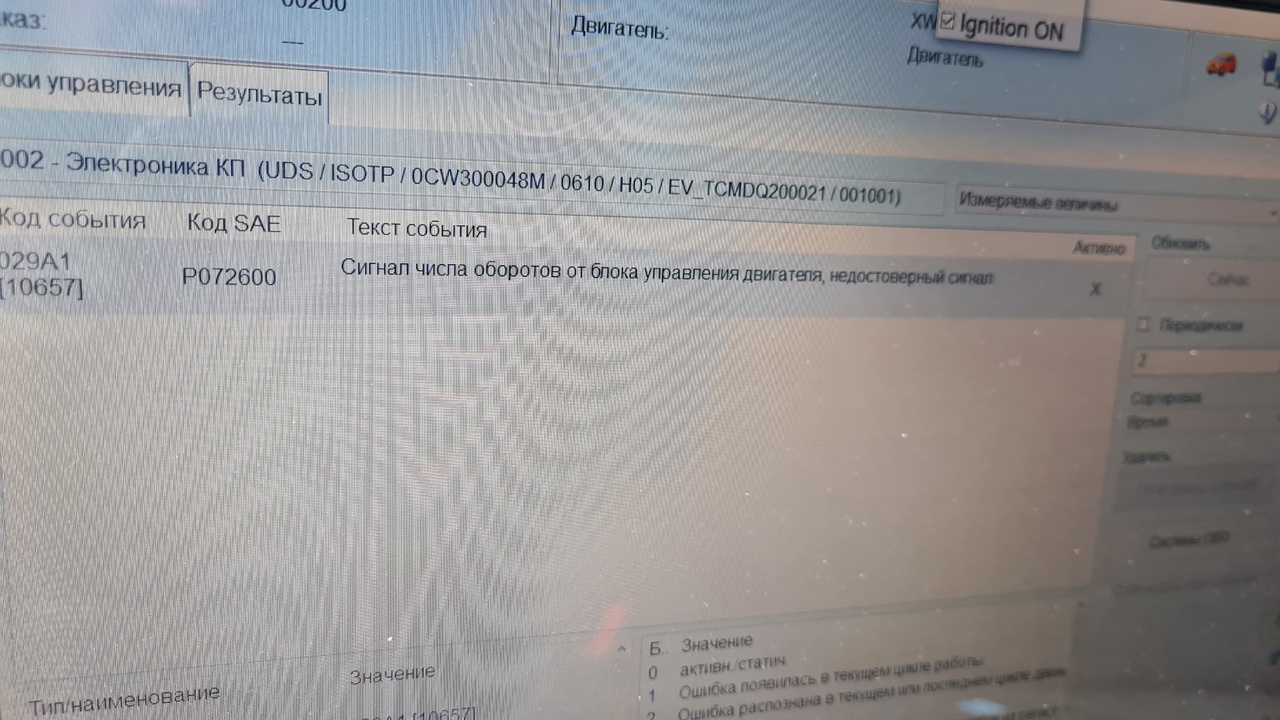

После года простоя,ехал все было хорошо, как резко пропала тяга и перестала реагировать на газ..Привезли ко мне,считал кучу ошибок,почистил, попытался запустить что то хлопнуло, пошел дым из под капота, увезли слесарю, привезли - сказали сорвало какой то патрубок с турбины... опять считал кучу ошибок, почистил запускать... кое как запустилась- дергается вся, как будто троит(хотя пропусков небыло), на педаль не реагирует... ошибки прилагаю... по АКПП ошибок небыло, читал 2мя диагностиками... потом подключил ODIS и вылезла ошибка по АКПП Р072600 Сигнал числа оборотов от блока управления двигателя,недостоверный сигнал..... удаляется,но после запуска опять вылезает, ноне всегда...

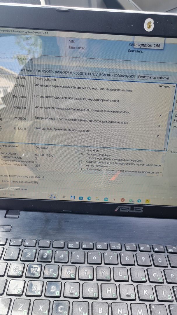

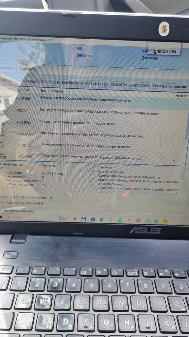

СПИСОК ОШИБОК:
Р012100 Потенциометр дроссельной заслонки, недостоверный сигнал
Р022100 Датчик угла поворота 2 привода дроссельной заслонки, недостоверный сигнал
Р064200 Опорное напряжение датчика "А", слишком низкое
БЫВАЕТ ВЫЛЕЗАЕТ Р064300 Опорное напряжение датчика "А" - слишком велико
Р268300 Управление перепускным клапаном ОЖ, короткое замыкание на плюс
Р188800 Запорный клапан системы охлаждения, короткое замыкание на плюс
Р00В700 Недостаточно охлаждение двигателя
В1168F2 Датчик угла поворота рулевого колеса - отсутствует инициализация
U112300 Шина данных , приём неверного значения
