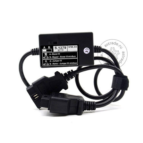

Для боксер 3 у лексии есть специальный адаптер, может кто подскажет для чего, коммутация Кан?
PSA имеет несколько сетей, LIN. CAN . КАН имеет несколько подсистем , кан интерсистем , кан комфорт , и т.д.
все это заходит в блок БСИ и оттуда на разъем DL16(диагностика) в виде шины КАН ДИАГ.
