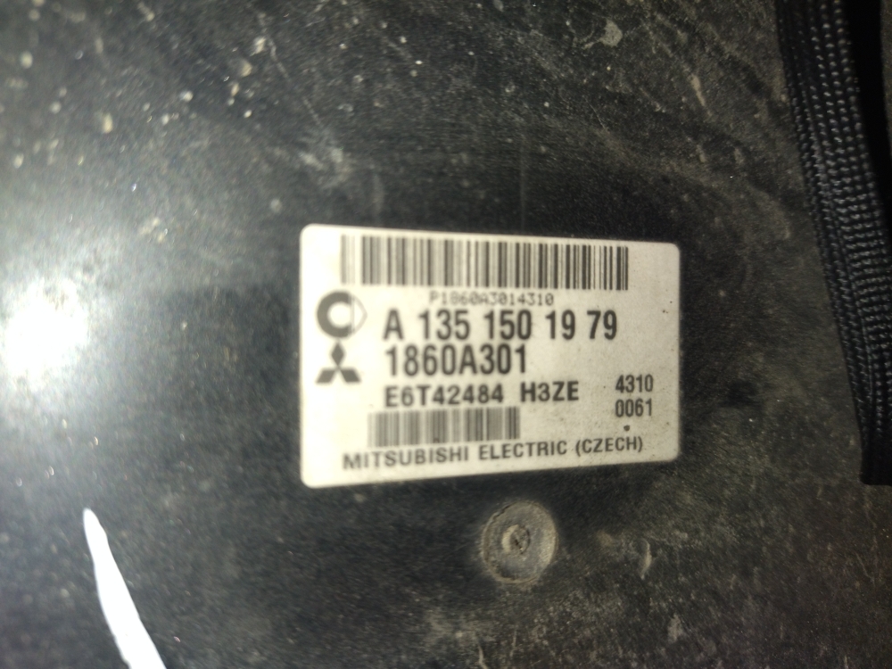

всем здравия! подскажите пожалуйста , что за блок от smart fortour 2004 год 1,3 98нр E6T42484 и чем его читать? Если можно , то и точки подключения
У вас блок без авто? Это такой же как на кольте. В справке пцм все есть. А так желательно бы полноценные фото блока.
блок в машине , Kess попробывал индефицировать -не пошло. Машину отпустил, ищу инфу.
Только вчера делал такой Mitsubishi Colt. Читал-писал MMS по OBD. Проц MH8105, еепром 24с04.
