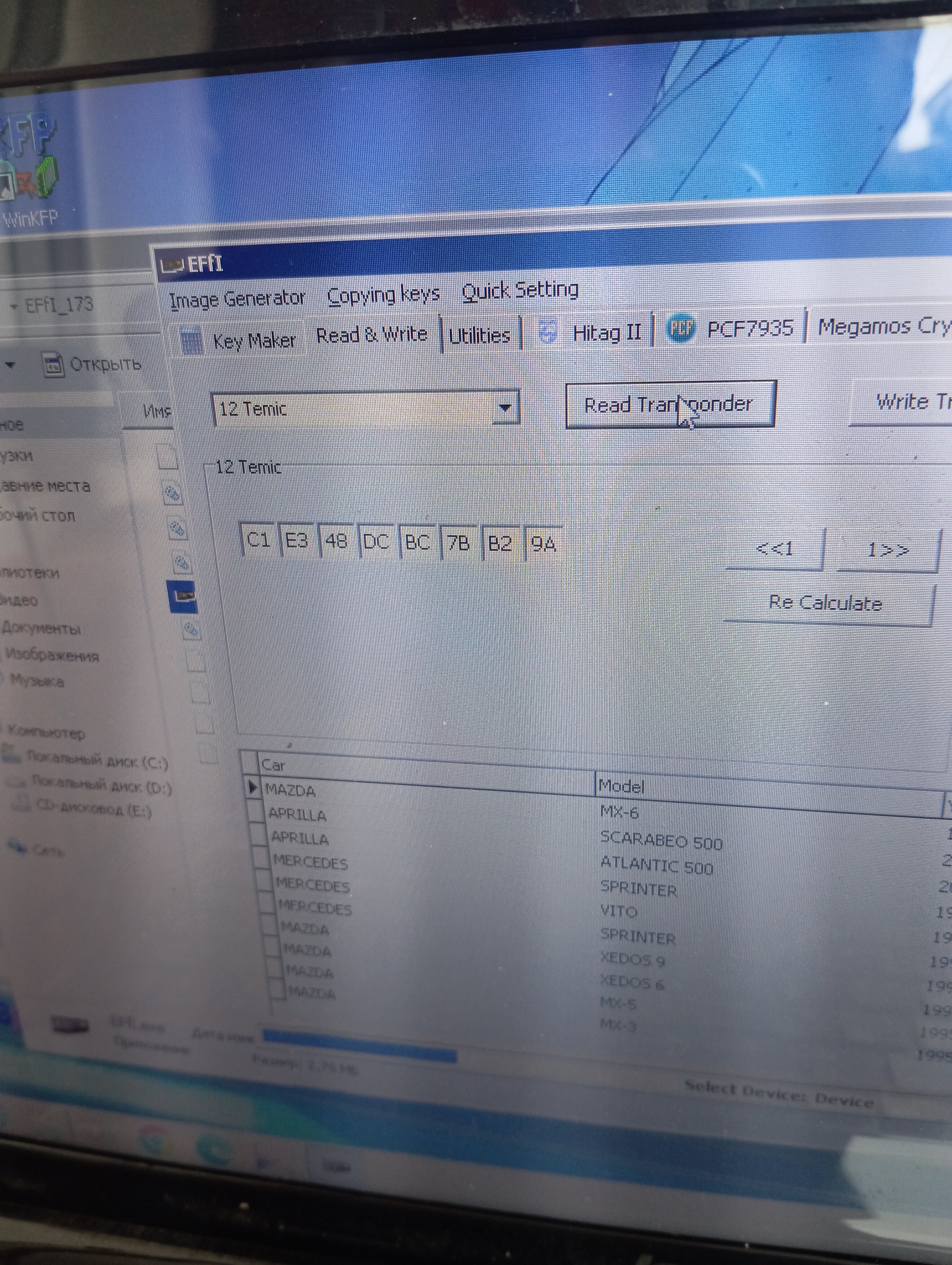

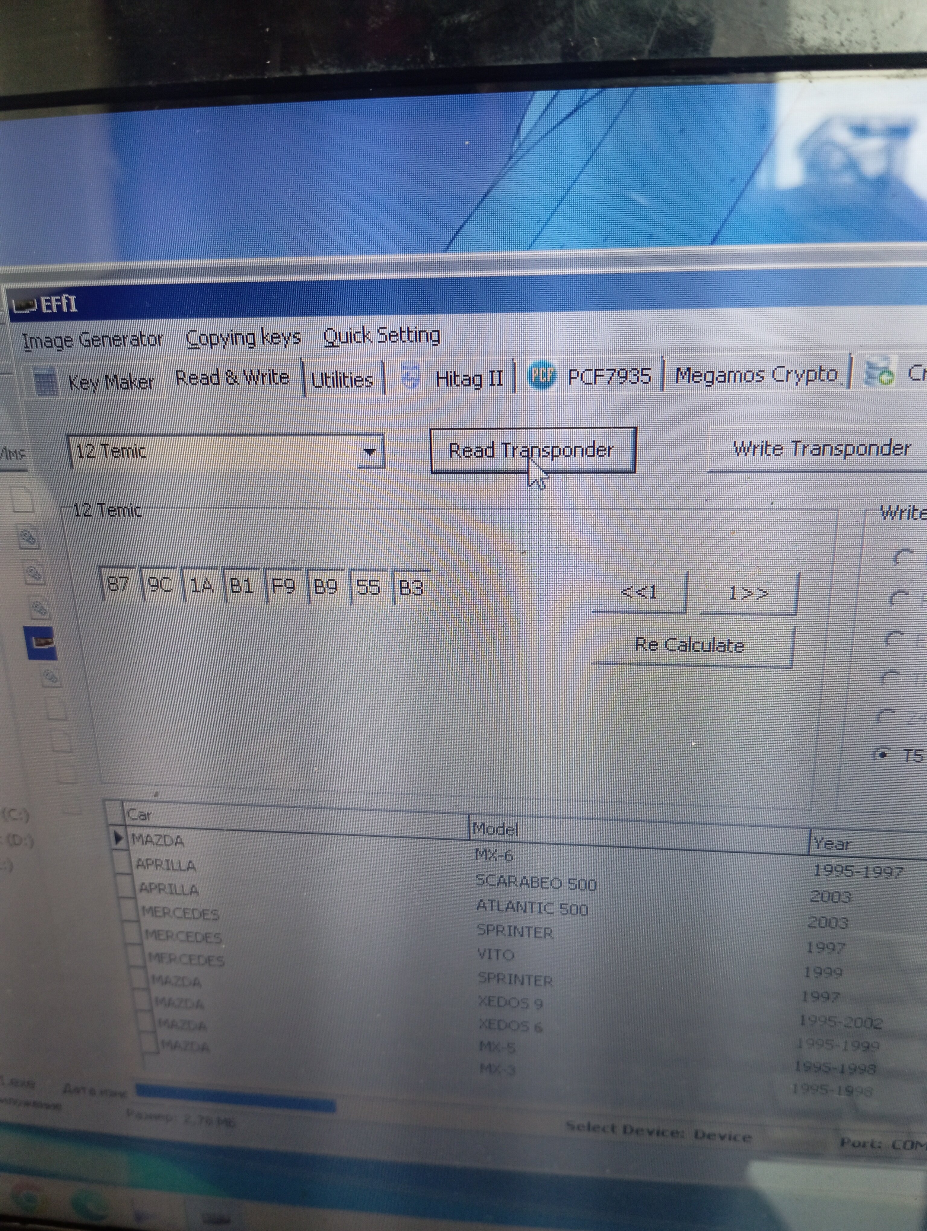

Доброго времени суток. Притянули спринтер после утери родных ключей. На борту блок иммо Temik 031 545 58 32, проц моторолка 08AZ32 маска 0j66D.
Считал дамп, скормил его zedbull mini, но для записи чипа по дампу zedbull просит чип Т5 (нет таких у меня и в городе нашем тоже). Попытался подготовить суперчип xt27 по данным ключей которые выдал кальк iprog из дампа и снова потерпел фиаско. Возможно ли положить в дамп неродные ключи ручками?
