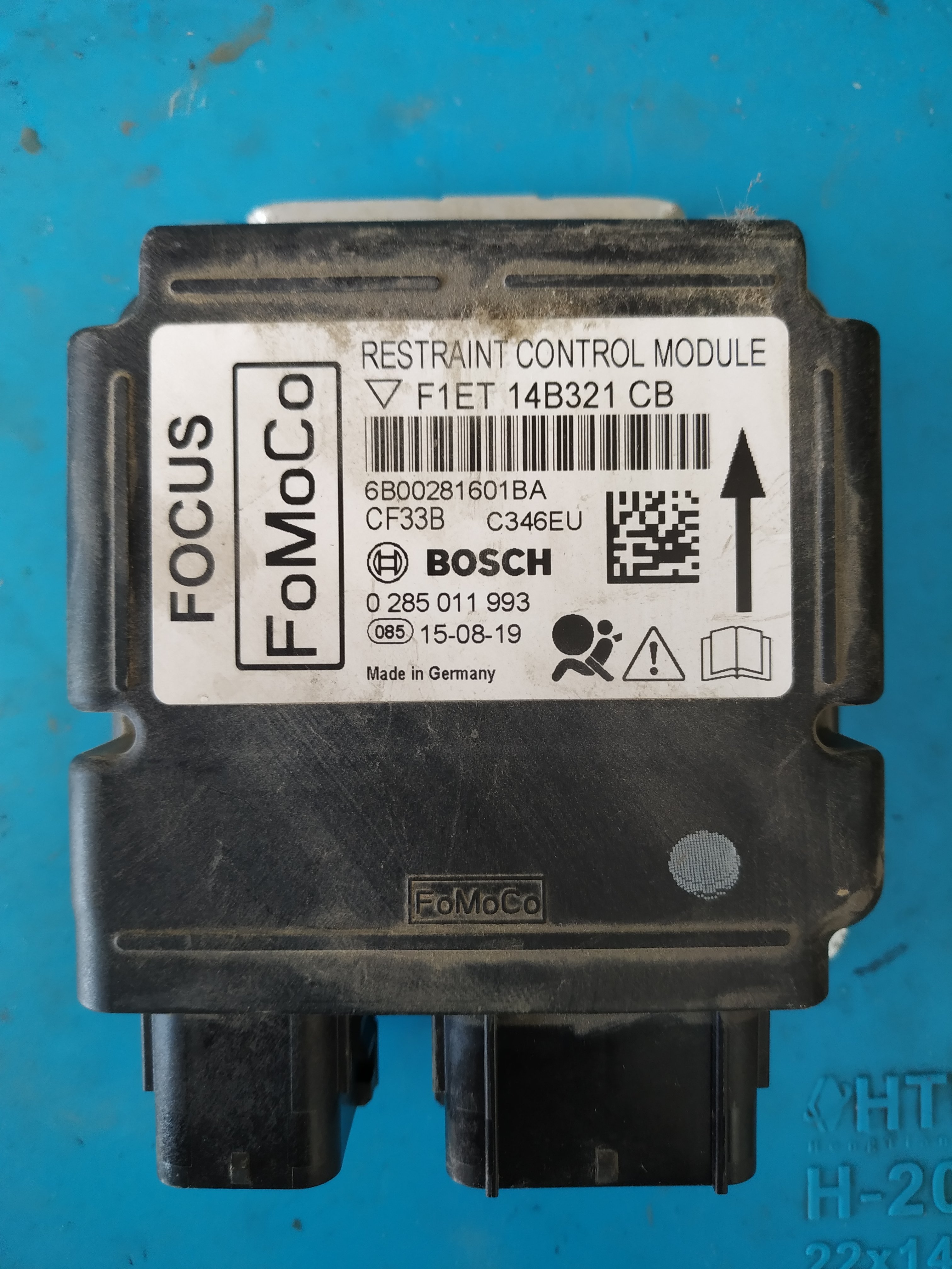

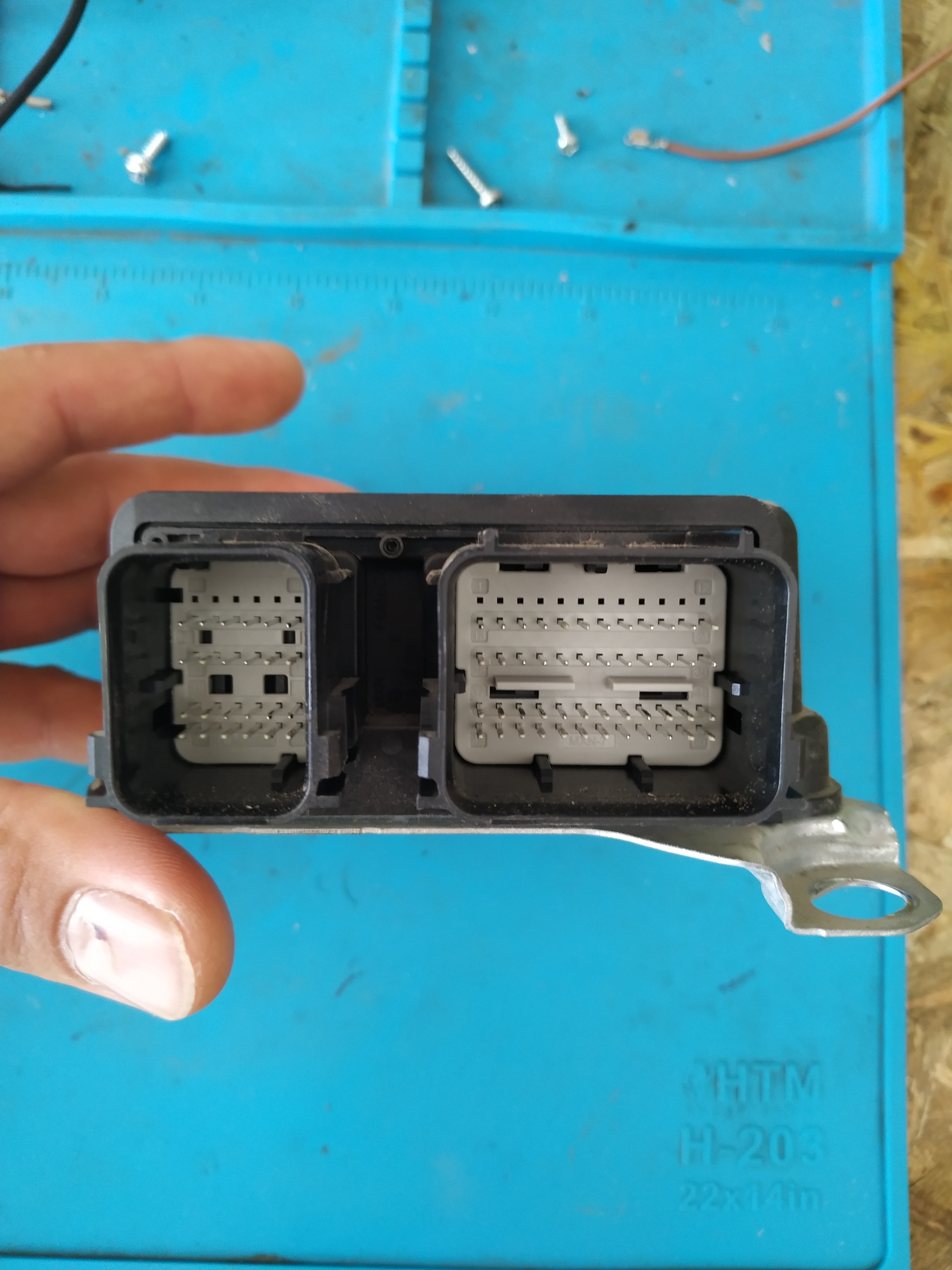

Привет всем коллеги. Такой вопрос, в данное эбу срс можно записать краш дату, . Короче чел попал в аварию но подушки не стрельнули, теперь он поставил тула выбитые подушки а в блоке нет данных о столкновении. Надо чтобы ошибка висела. Чем можно прочитать и кто в этом деле поможет, не за бесплатно тоже можно)))
Вычитываешь епром ,заливает другой и все ,если нечем к блоку без разбора подключиться ,то разбирай блок
По простому, на столе питание подать и сделать удар в стрелку. Но в бодике тоже должна быть ошибка и пробег фиксируется при дтп
Всем спасибо братва. Вопрос решил. Микруху на площадку, дамп был чистый, тот что в блоке, залил туда битый и уже заблокированный)) . Помог чел с нашего. Всем спасибо еще раз
В моем случае я выпаивал ипром. А когда выбираешь ипром по моему без разницы. А вот скрипт если для очистки краш, то думаю разницы не будет, но опять таки надо проверять. А через диагностику попытки уже все исчерпаны?
