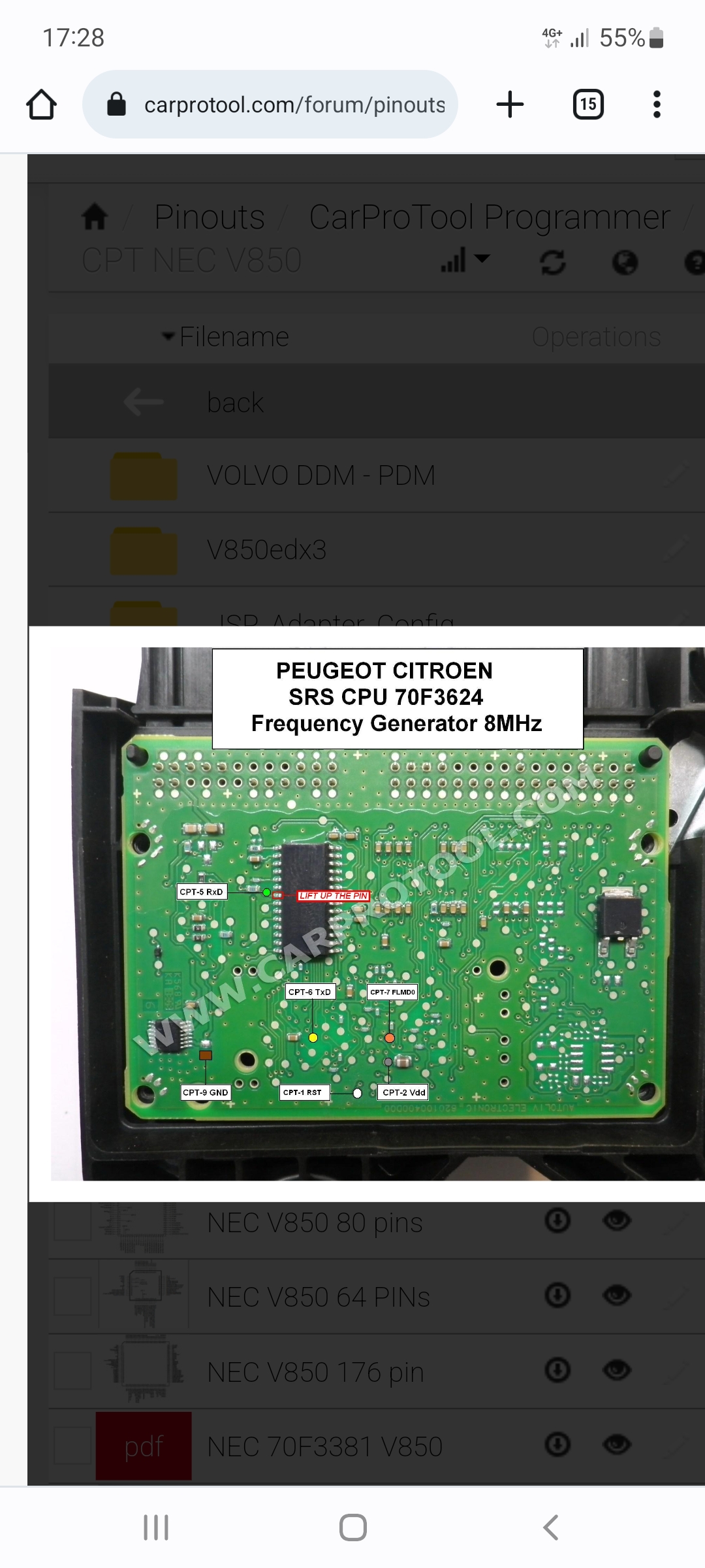

Всем привет.
Нужно стереть crash
Peugeot 301 SRS Autoliv 620 59 52 00 Чем прочитать дамп?
процессор 70f3624
Есть Orange 5 в программе нашел нужный процессор, не пойму какой адаптер использовать. Orange 5 приобрел недавно, еще учусь. Нужна информация как подключится.
Нашел схему подключения
70F3624. Подключаюсь Оранжем5 подпаиваясь к плате. Выдает ошибку ''MCU
not respond''. В Оранже этот проц заявлен, должен читать.
