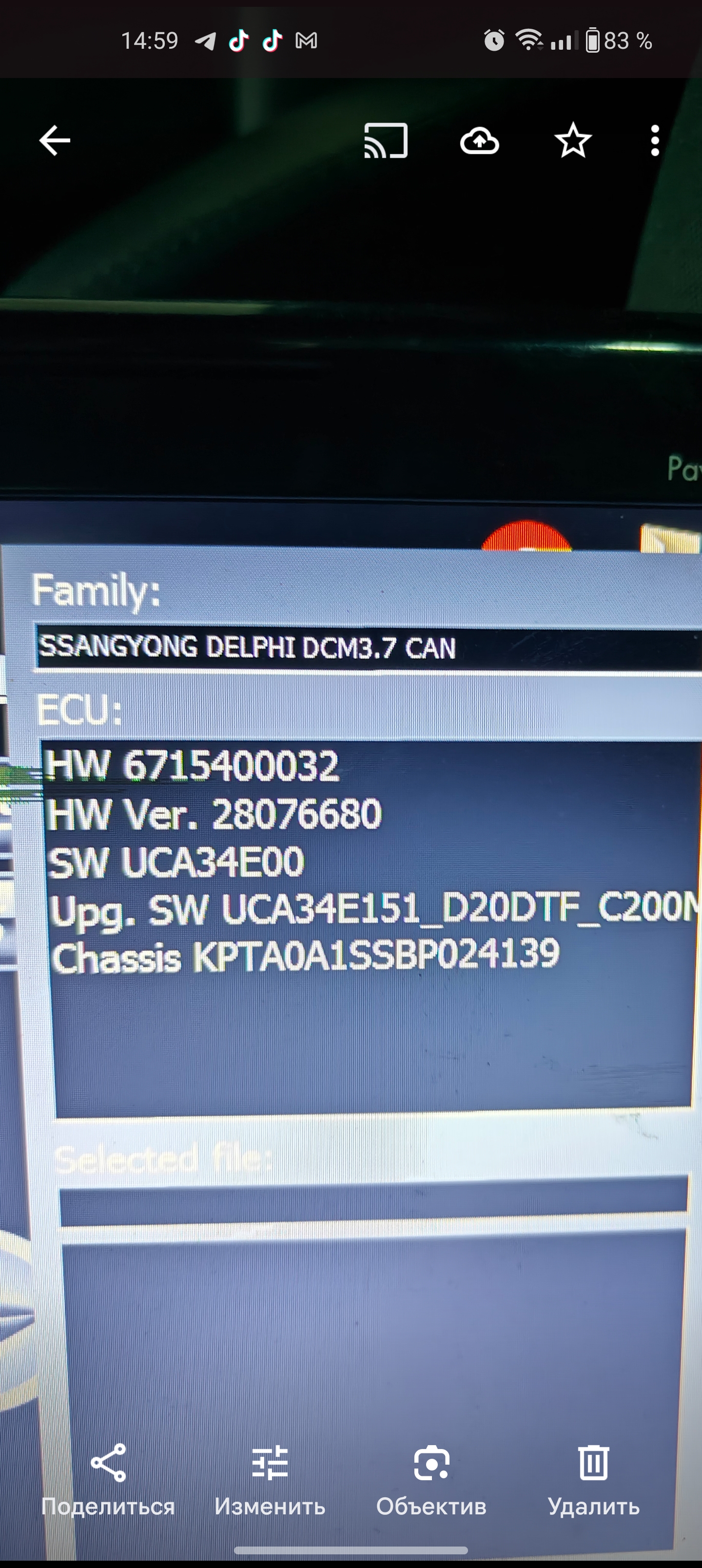

Ssangyong dcm3.7ap P0619
Ошибка как расшифровывается Р0619 диагностикой ? Это неисправность эбу вроде как .
Там вроде как dcm3.7, а не ap. И для ссангёнга в кессе его нет. Может по этому он контрольку не так считает?
Благодарен,но я уже сам подправил,скорее всего p0619 и вылазит из-за не посчитаной КС.Поэтому и трут 0619
Делал недавно только АР был, кессом эта область не прибивается, делал ктагом, в прошивке исправляется эта ошибка в 3 местах, с ней ДВС в аварии, больше 60 км не едет, ещё комплектацию потом надо прописывать будет
За комплектацию хз,как сделал разместил,ошибка ушла,машина едет отлично,без аварии.
