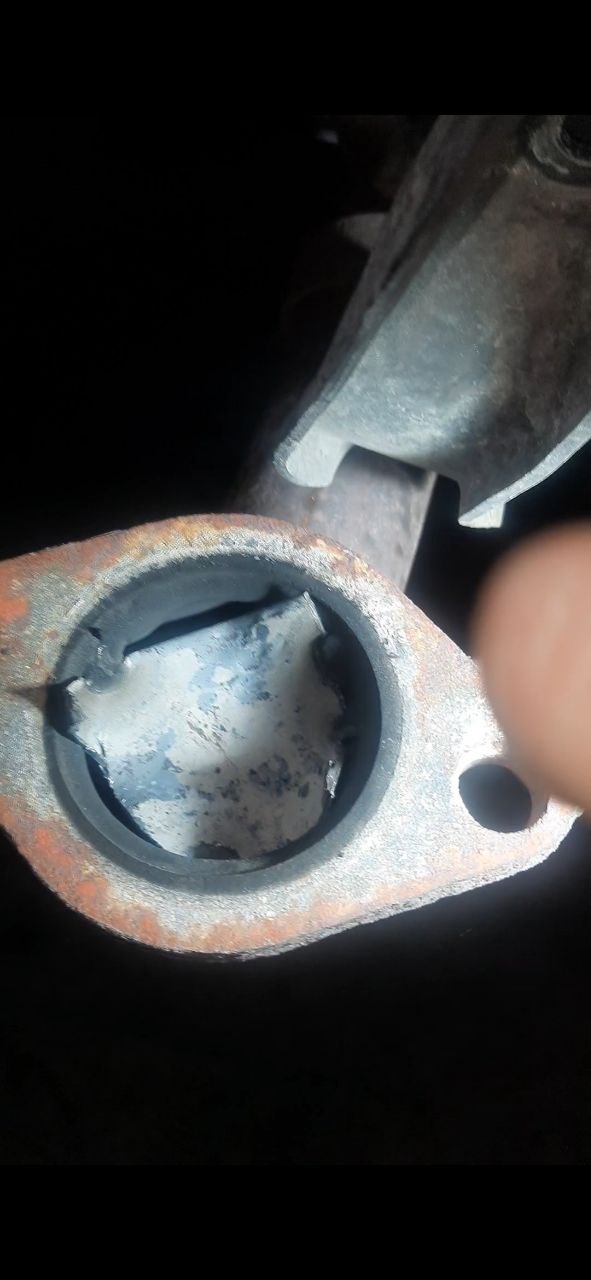

Коллеги, дилема не могу победить этого зверя, вроде все просто...... ан нет не дается....
суть проблемы при нажатии тапки - затуп как будто не хватает топлива при этом давление в рампе 3.5, при нажатии газа не падает, форсунки ровно наливают на всех режимах (имеется стенд), свечи и провода новые, метки грм на месте, компрессия 12 во всех цилиндрах ДАД на холостых 520 мБар по сканеру, проверял мех вакуумметром соответствует. На заглушенную 976 мБар, подсосов нет, нагрузка на двс 35-40% на холостых, зазоры на клапанах отрегулировал, выпуск чистый,

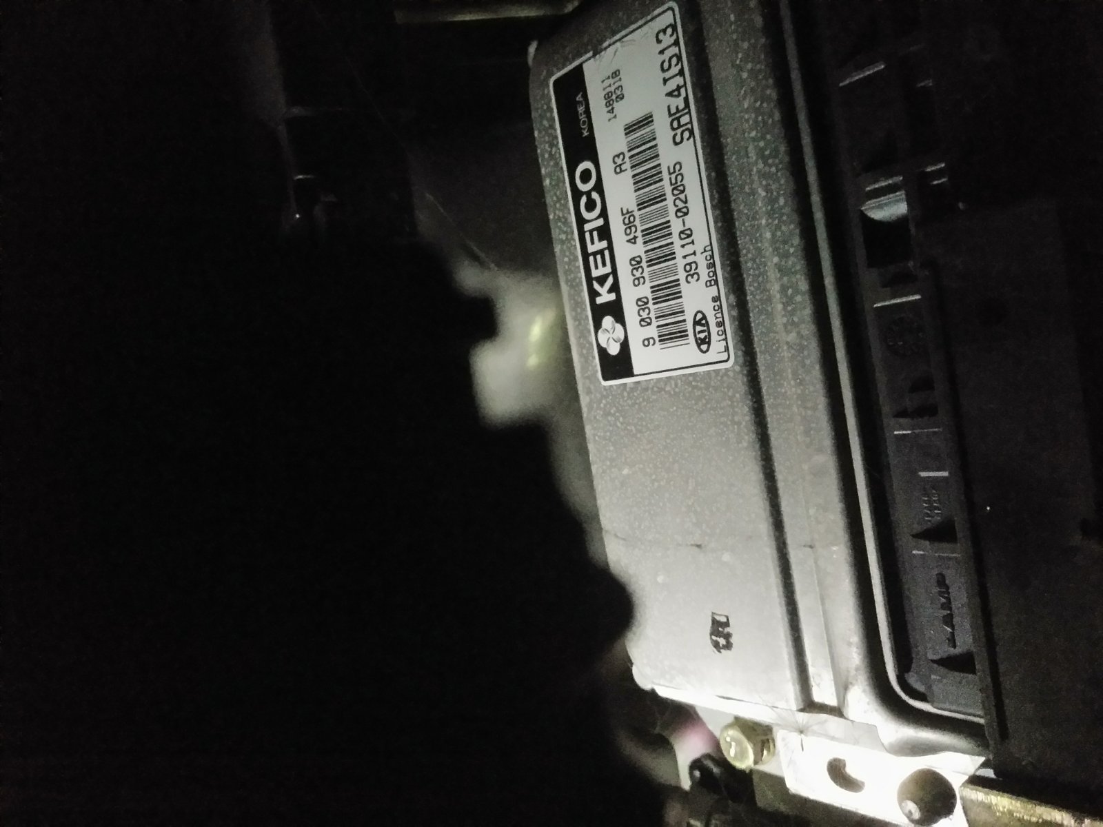

софт был SAE4IS13 (по этикетке) подскажите по заменяемости, SAE4IS15 и SAE4IS18 есть везде а 13-го не могу найти может в нем все таки проблема?
не оставьте в беде подскажите........
