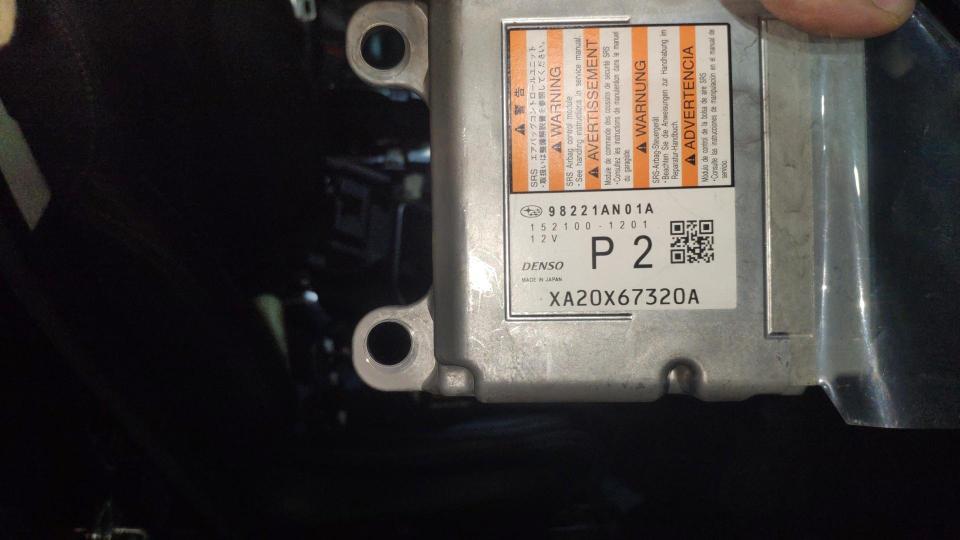

я сам тоже не знаю клиент звонит и спрашивает, я думал кто то делал может знает примерно цену хотел озвучить клиенту
Ну хотя-бы что за ошибка после аварии? Ошибка чего? Автомобиль разрезан напополам, но на панели горит значёк что необходимо долить жидкость в бак омывателя?
А всё. Увидел. Модель ЭБУ всё-таки нужно. Скажите 50..300 долларов средне. В зависимости от модели блока управления.
Сейчас отправить фото блока они после аварии все востоновили подушки на месте только надо краш стереть

этот блок на ренесансе 7016 вычет и очистка на столе с подпайкой. работает с ним пару приборов такие как громкальк или cg100. цена нового от 1000 бакинских. в районе 300 бакинских с пересчетом на нац.валюту точно я бы взял за очистку.
