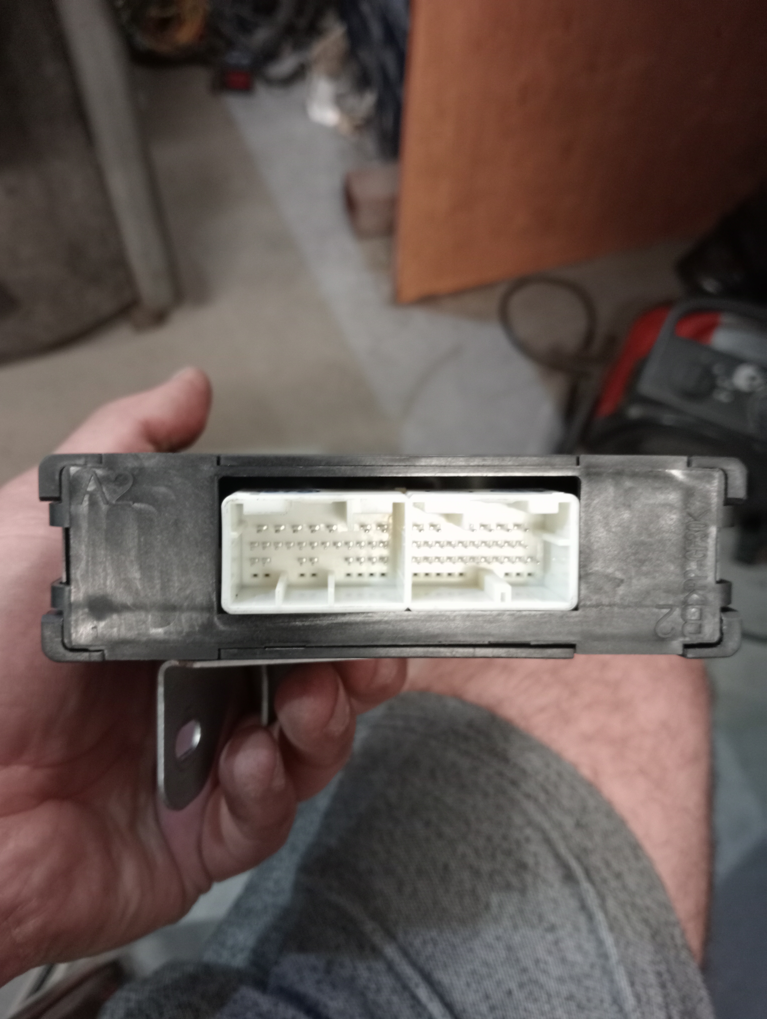

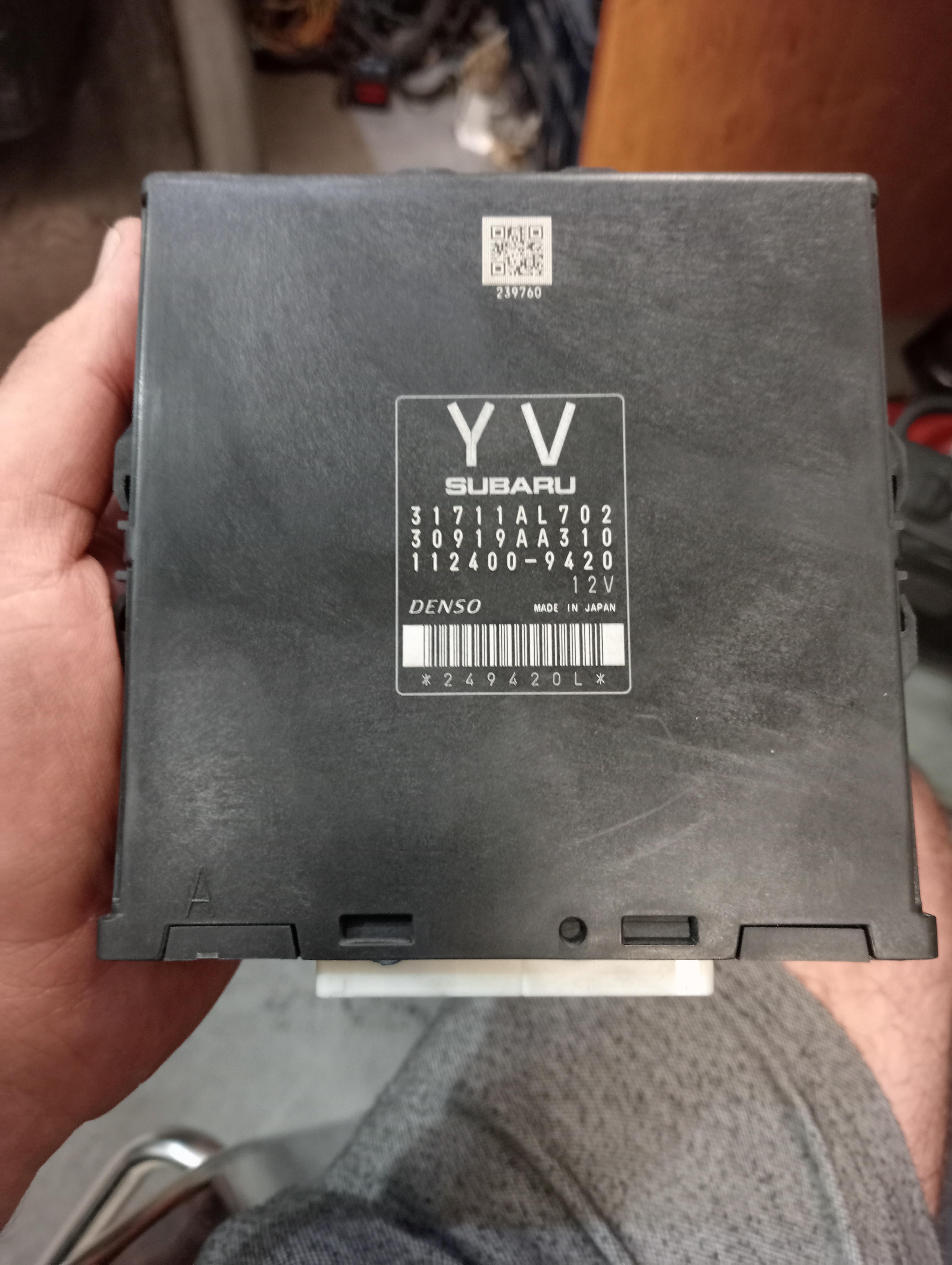

R rohan New member 26 Июн 2023 #2 Pcmflash. Фото блока приложите. Если блок denso, то 42 модулем, можно даже по обд, предварительно отключив ЭБУ двигателя.

sunshine New member 26 Июн 2023 #3 Сейчас найду где расположение и пришлю фото. Китайматик подойдет если по ОБД?
sunshine New member 26 Июн 2023 #5 Pcmflash. Фото блока приложите. Если блок denso, то 42 модулем, можно даже по обд, предварительно отключив ЭБУ двигателя. IMG20230625184158.jpg IMG20230625184202.jpg
R rohan New member 26 Июн 2023 #14 Ну тогда надо пробовать на столе, ищите распин или на авто вызвоните.
