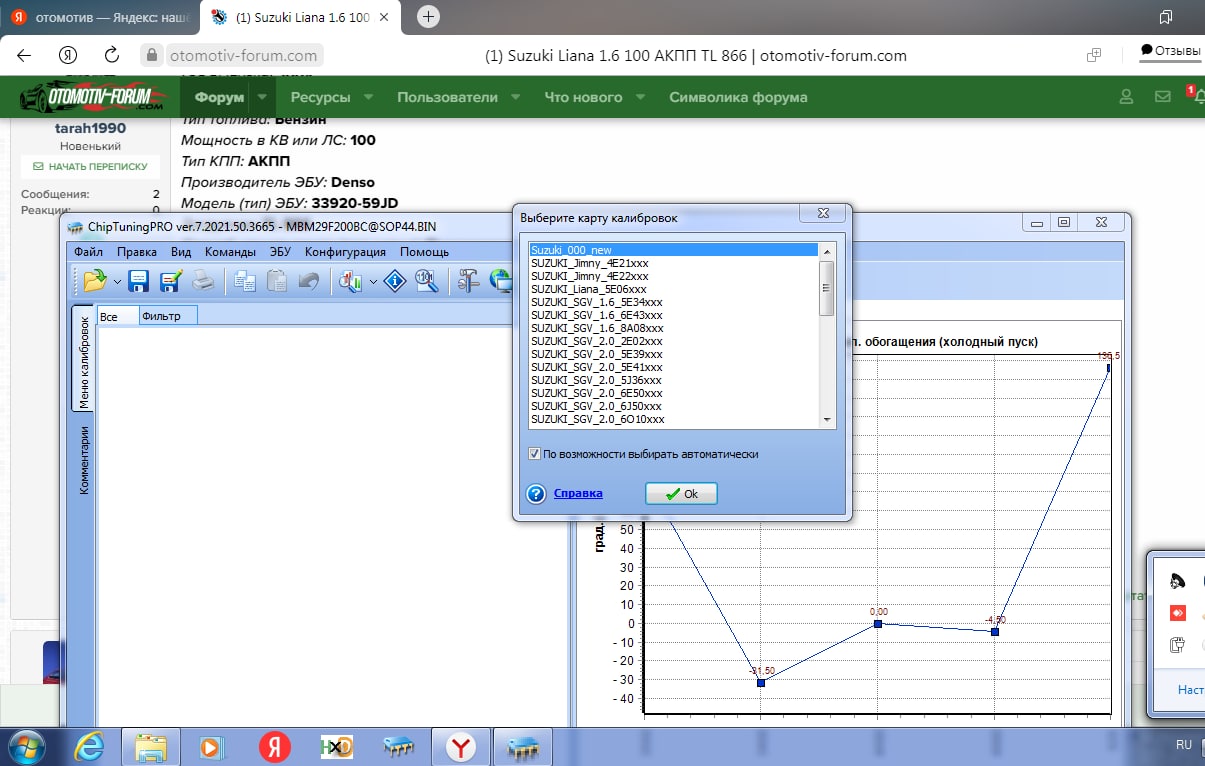

Ее вроде еще никто не сделал лиану. Были попытки но безуспешно. Либо саму маску с кодами затирать, комплектацию так и не нашел .(
2 машины приезжали, делал сам лично. все норм, если не встречали, то не нужно тогда и писать ничего
Уточните пожалуйста , я так понимаю этот файл даже после редактрования нельзя писать ? Читал программатором T 866 , я та понял он норм не читает/пишет ?
TL 866 ему все равно он вычитывает тот файл один в один какой записан был во флеши. Если подгрузить дамп который вы выставили и оригинал который есть то имеются смещения в самом начале. Что может быть дальше, .. это понятно.
Я начал делать Е2 и начал пересчитывать CS а он пишит кс верна начал разбираться в чем проблема,а дамп вычитан со смещением
Евгений если память не изменяет вы мне сегодня звонили по лиане последние цифры 2135
