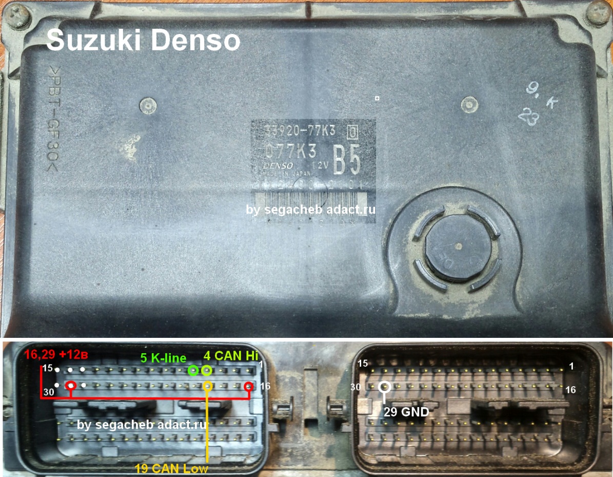

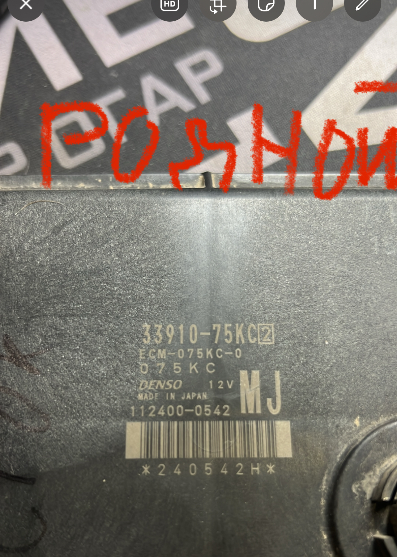

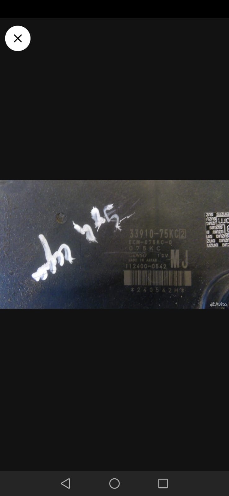

Приветствую. На авто заменили ЭБУ, в родном что то выгорело. Перелил епром, машина с новым блоком завелась. Сейчас висит ошибка U0100 в TCM. Коробка тупая, при педаль в пол не переключает, а набирает на этой же скорости. Хотел перенести прошивку с родного блока на новый, но блок по OBD и по bench PCM 42 модулем не выходит на связь, ошибка входа в программировние. Родной блок и новый никак не хотят выходить на связь, хотя бы отдать иденты. Фото блока и его подключения прикрепляю. Что делаю не так?
Нашел проблему подключения на столе, подключил чуть по другому и считалось. Тогда почему по обд не получается подключиться? Пробовал СМ2, сейчас вычитал ОП2.0
