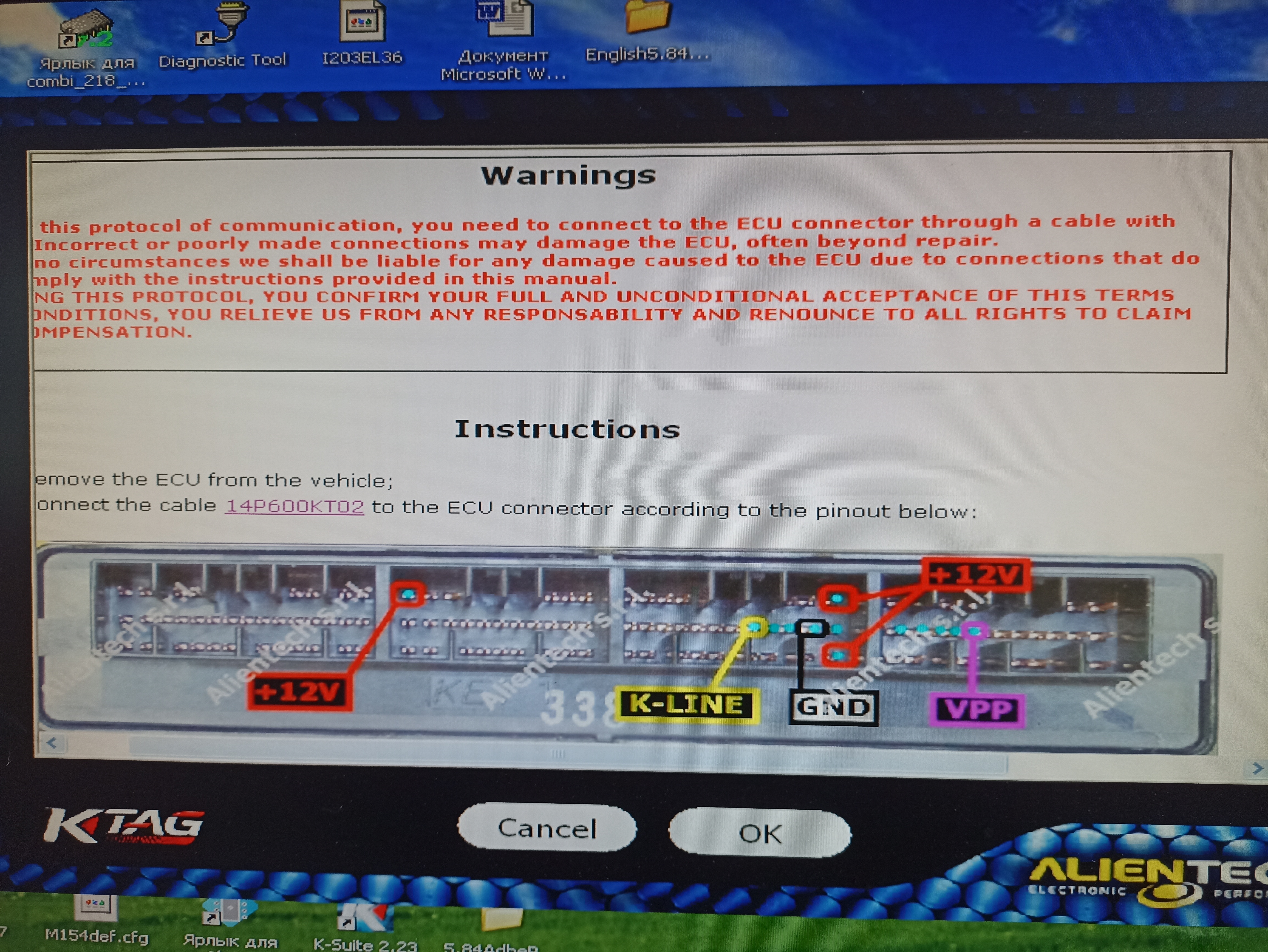

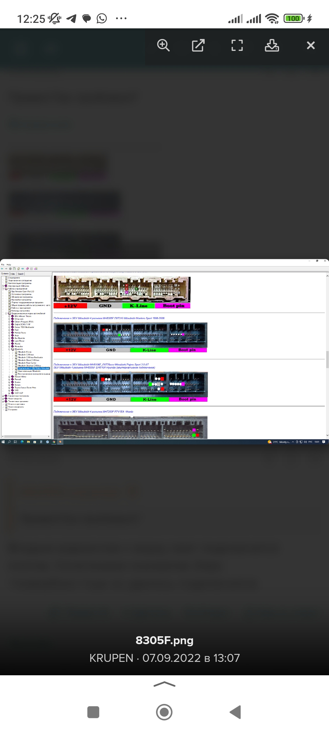

Хочу прошить блок melco mh8305f прошивка ЕН8222_F0 k-tag ом. На схеме подключения в инструкции к k-tag boot pin 5й по счету в четвёртой колодки блока, а на фото которое размещено на этом сайте boot pin 6й. В остальном подключение идентично. Подскажите пожалуйста где ошибка подключения?

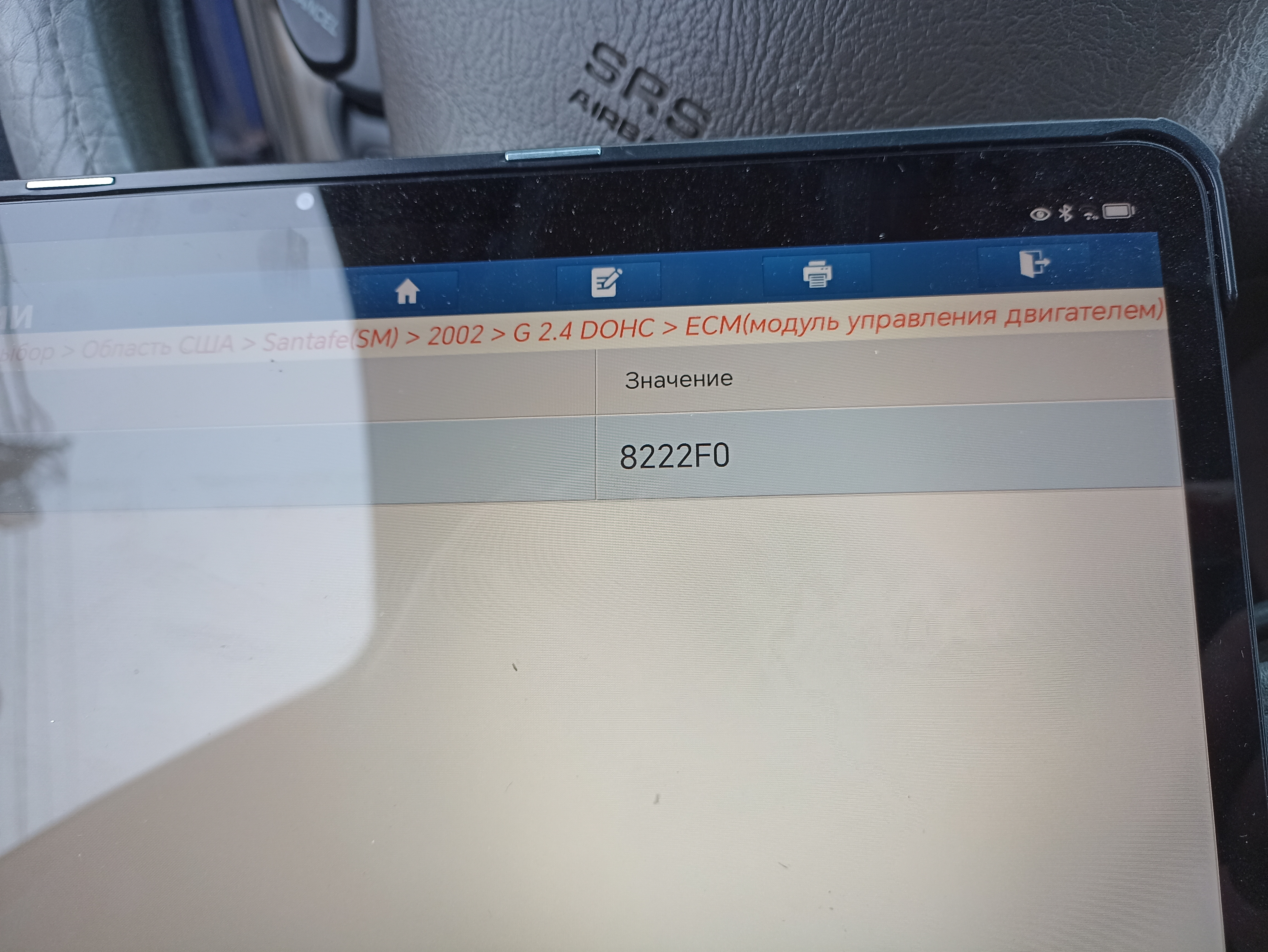

Фото пока нет машина приедет завтра есть только идентификатор прошивки который посмотрел диагностическим способом.

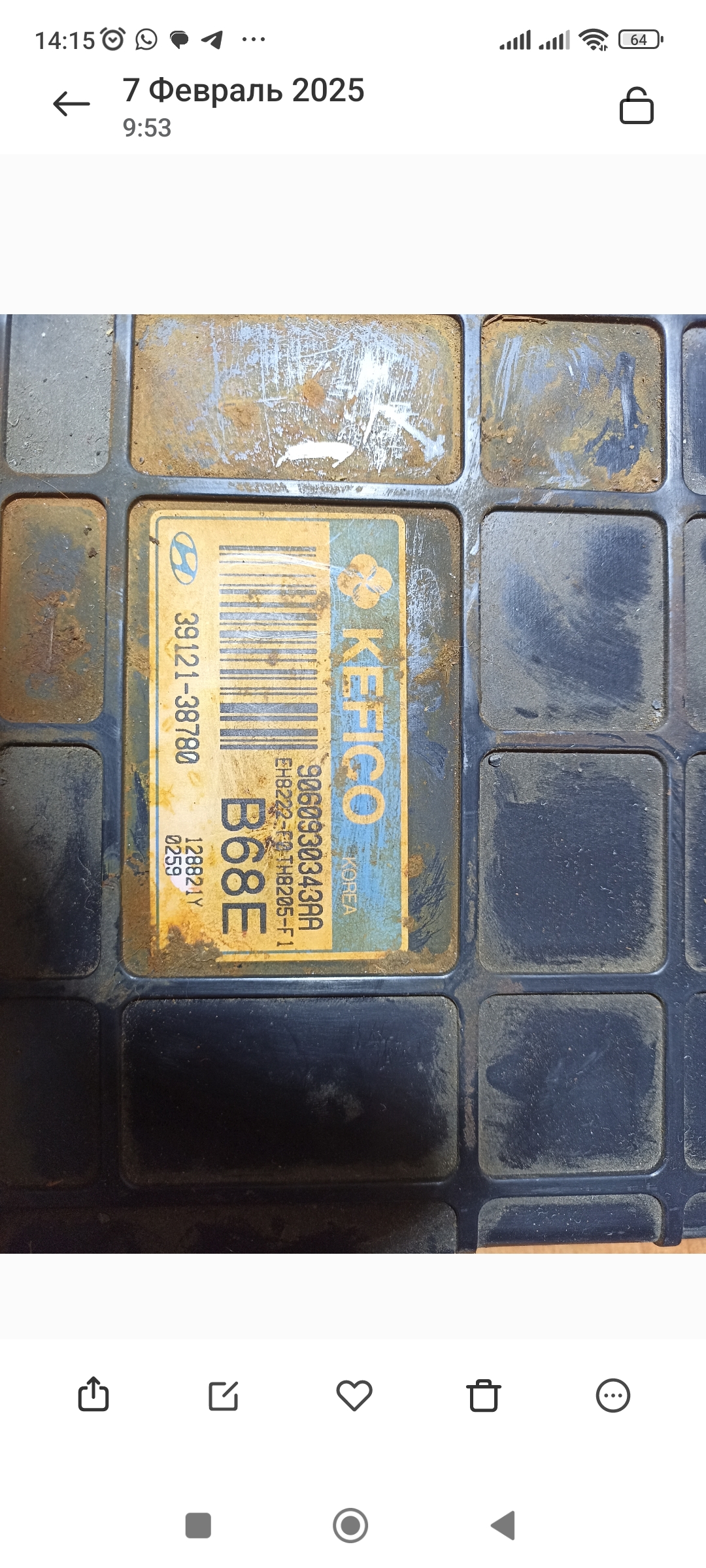

так чисто информация для общего развития, что вы не путались: mh8305f - это процессор, а Kefico - это модель эбу
А эта схема подключения точно подойдёт к моему блоку просто в хелпе к к таг идёт другая схема подключения. По схеме из к таг прошивку считывает а при записи пишет что ошибка в проводке. Фото блока прилагаю. Блок вскрывал процессор стоит mh8305f.

Да Бут пин рабочий 17в даёт при попытке чтения, записи! Кстати Бут пин 6й по счету от правого края 4й колодки. В хелпе к к таг не правильно!
