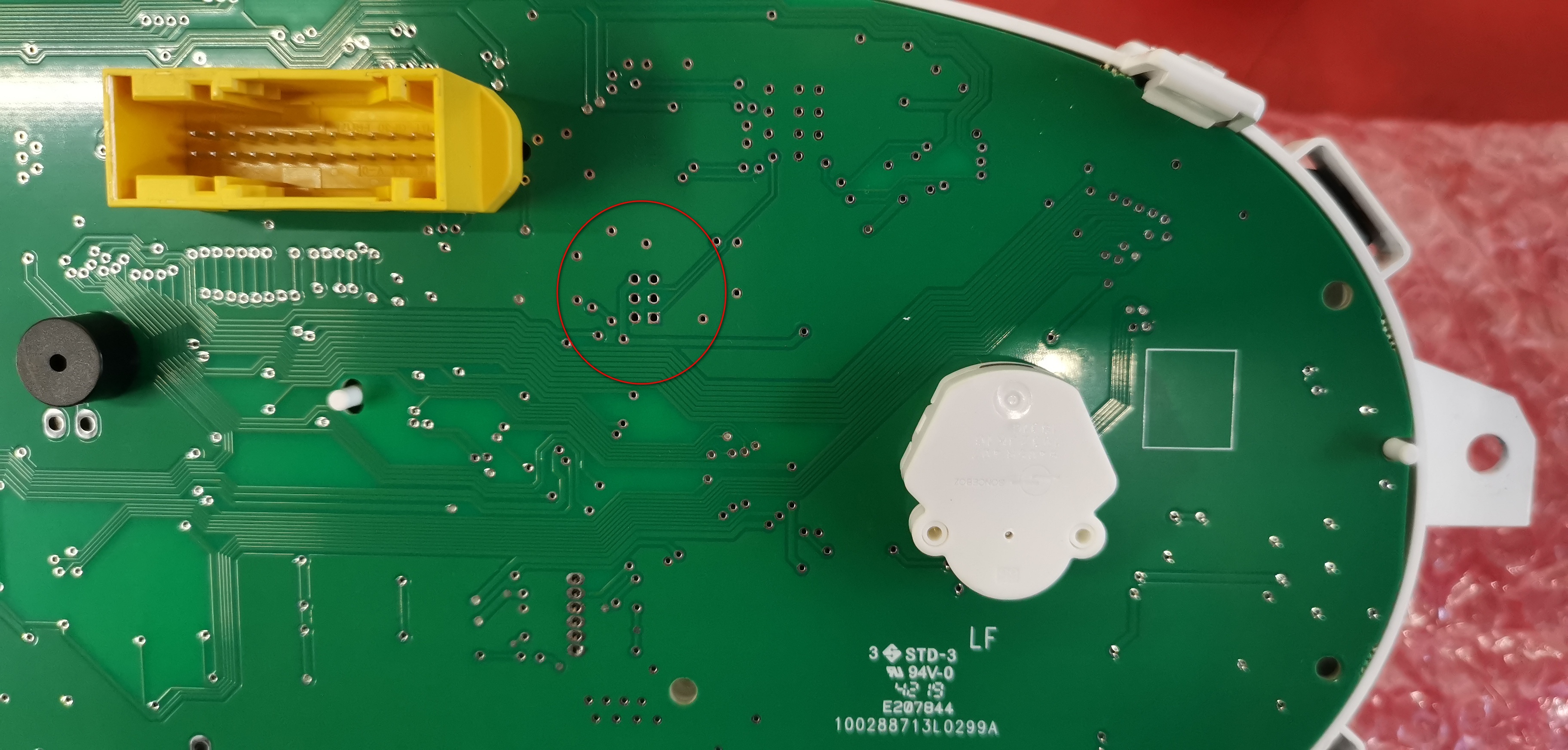

Схема подключения Лада Гранта FL приборки через BDM
philipp
Хотел прошить приборку на гранту а там разьём для подключения чуть по другому повёрнут .Может есть у кого pinout как подключить по BDM к программатору usbdm
Это да если знаешь что звонить я вот не знаю по этому и спрашиваю чтобы не спалить
Бдм разъем - стандарт. Корпус вызвонил, остальное по шаблону.
Ну если уж очень конкретно хочется - смотрим даташит проца и тык-тык прозвонкой.
ПС: 1 нога БДМ площадки же отмечена.
