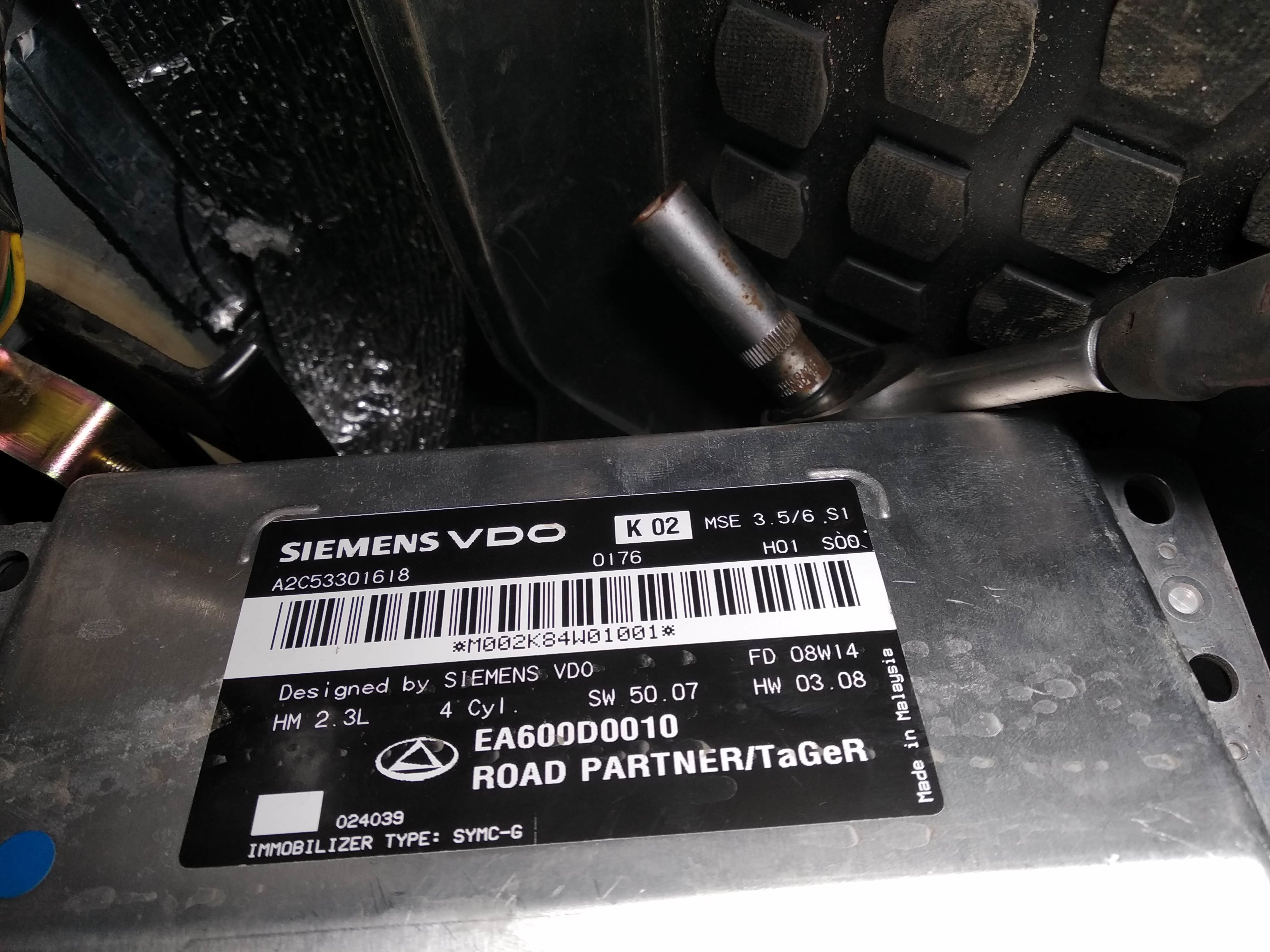

Здравствуйте уважаемые калибровщики! машина tagaz tager 2009 2.3 бензин 150hp. владелец жалуется на большой расход, проверено все кроме прошивки. прилагаю то что считано. хочу заметить краткосрочная корекция выходит за пределы -15 и ошибка появляется p0171 бедная смесь. хотел бы залить СТОК для проверки.
epromm.bin
mse 3.5 tager 2.3.bin
переноси с 4000h по 7FFFh из стока. там они. на контрольку не влияют. выше 4000h бутлоадер. Если комбик - он их не трогает по обд. В БСЛ все переливает.
