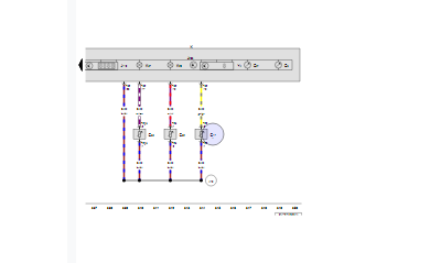

Здраствуйте , Тигуан 2,0 2011г. Не правильно показывает датчик температуры окружающей среды (-15 при реальной температуре +25)
При отключении датчика на приборке прочерки, подкидывал другой датчик так-же не коректно.
Если есть у кого эльза посмотрите куда идут провода от датчика температуры сразу в приборную панель или еще куда-то.
Разобрался минус отгнил в проводке.
Нашел ресурс эльза онлайн и етка вроде можно разобраться со схемами , (не реклама). Elsa online. ElsaWin. ElsaWeb.
