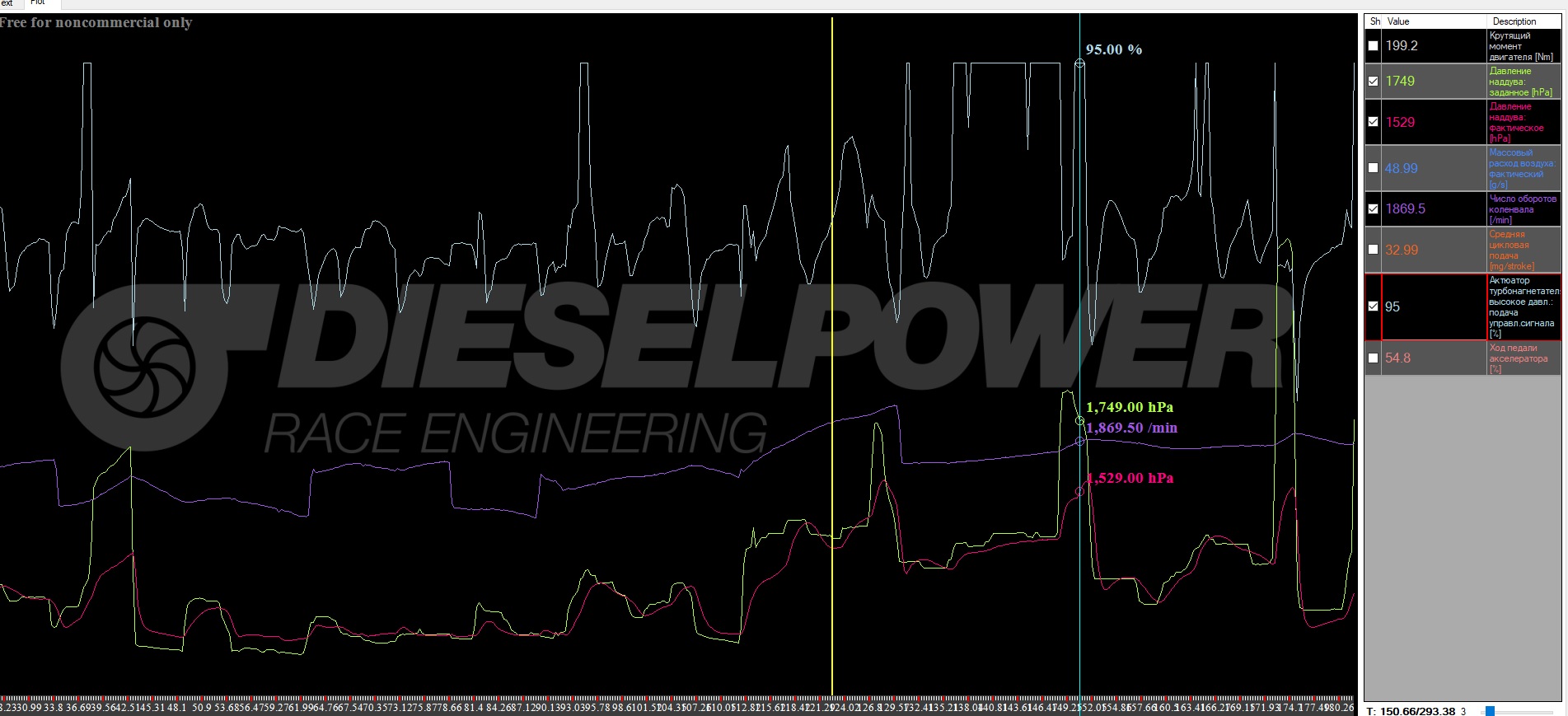

Всем привет, нужна помощь по настройке прошивки. Имеем Тигуан 1G, Stage1 EGR OFF, TDI, турбина 2056, кулек, даунпайп. На данный момент надо поправить так чтоб машина ехала не упав в аварийный режим (на данный момент имеем ошибку (05171), как я понял из лога причина заданное давление наддува сильно отличается от фактического (новая турбина не раскручивается как родная). В прошивке планирую править карту N75, процент закрытия снизив на 15 (тем самым турбина больше раскручивается), остальное пока не трогаю, правильное ли направление?
