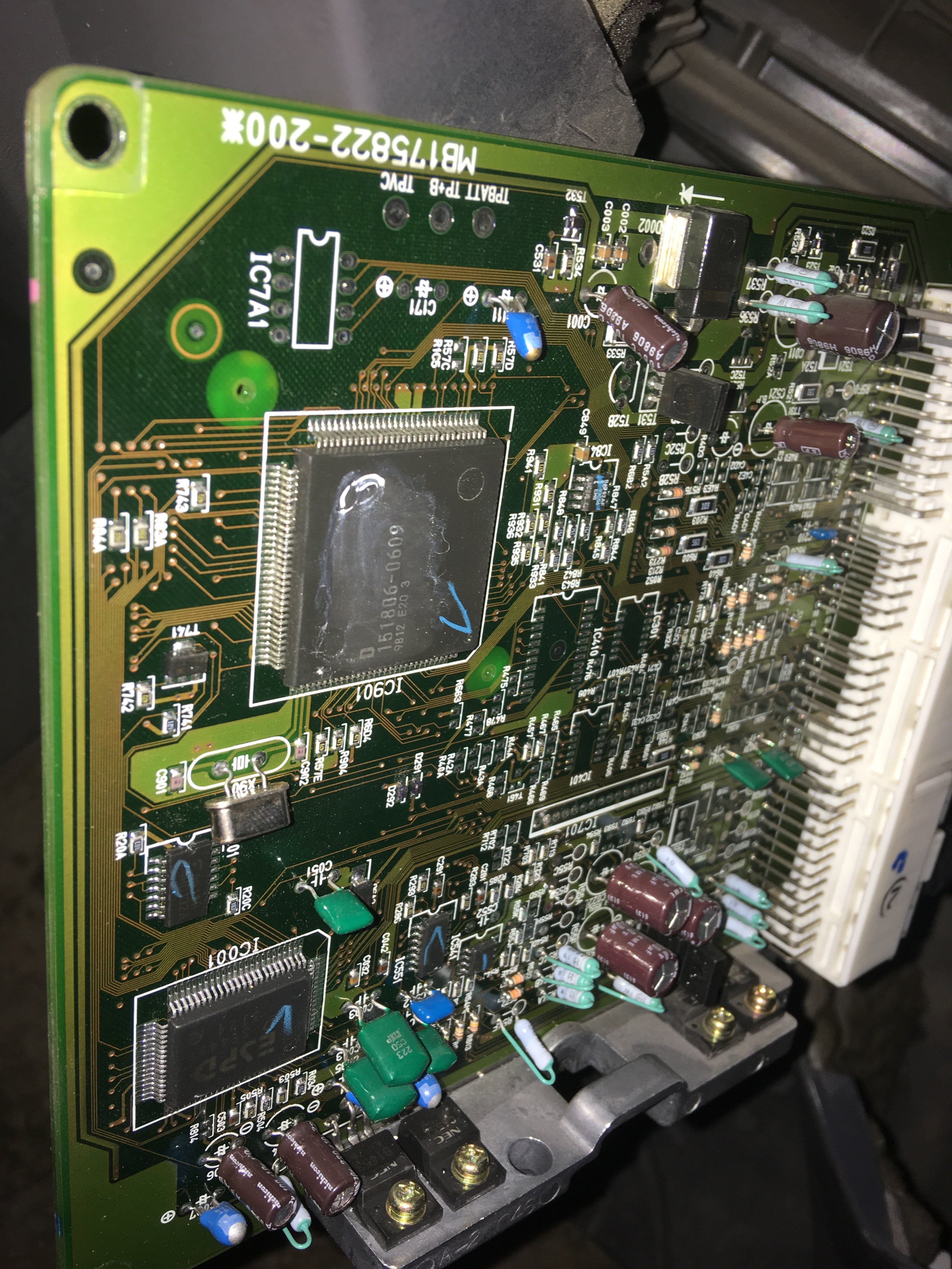

Всем привет, народ подскажите как можно восстановить синхру? Слетели ключи. Toyota Avensis 1998 г.в 2.0 tdi, 2c-te. Машина долго стояла, акум просел в 0, при запуске схватывает на секунду и глохнет, накачка есть иммо, в программе WOW нет ни одного ключа. ЭБУ незаю какой, бирки нет.Вот фото ЭБУ.

Делали так, не помогло. Сколько я смотрел на разных сайтах, нужно записать дамп в моторник 93c56, где его взять?

Может кто то в курсе, в дампе эпрома 93с56 нужно какието байты править под процедуру новой синхры. Кто-то может это сделать даже на коммерческой основе?

Что люди просят помощи не номеров ECU не дампов не выкладывают. Догадайся сам и выложи готовое решение а потом спросят как записать
