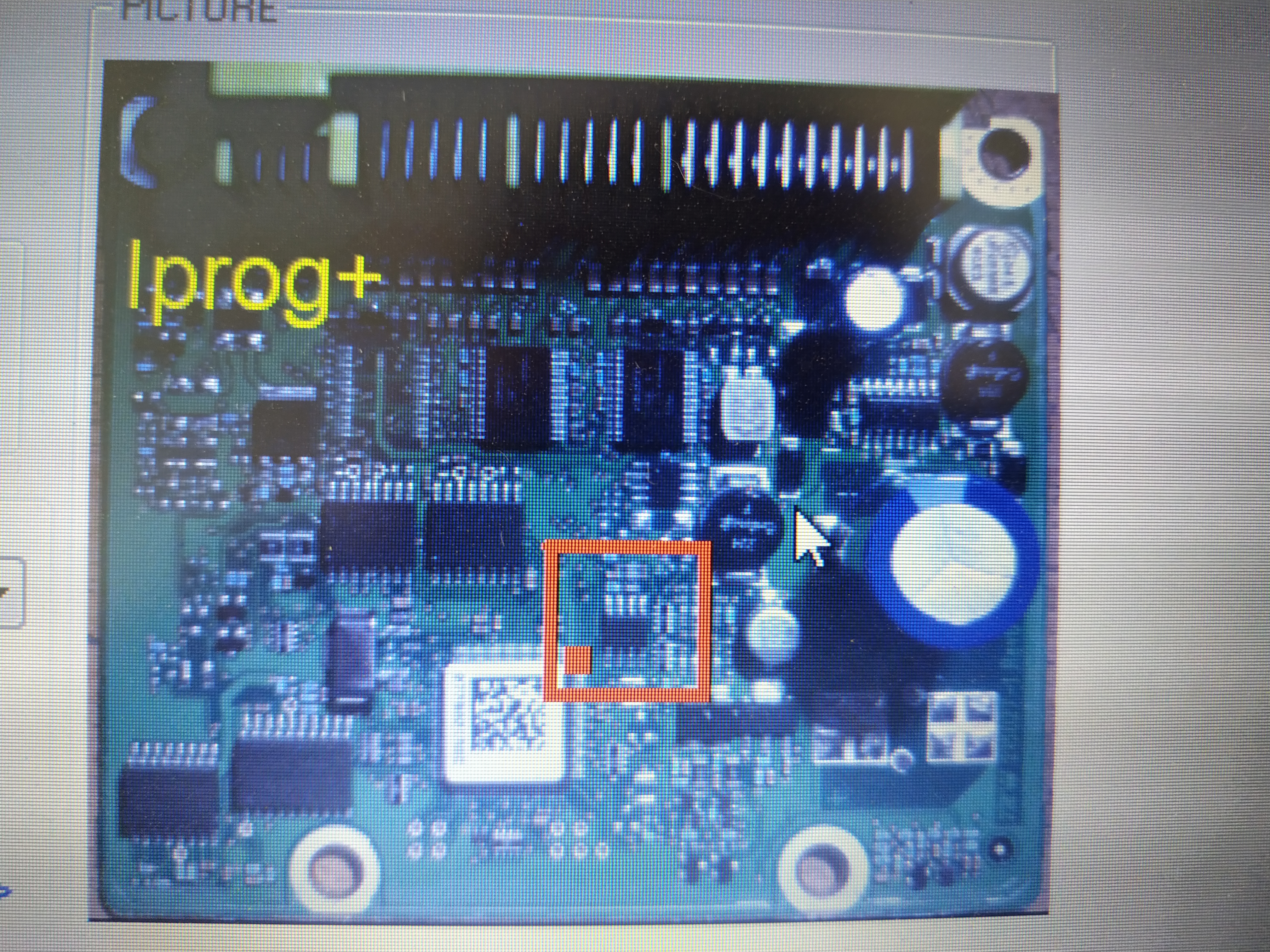

Да на столе Отлом Алекса сделает сброс эбу и переведет при этом его в бут режим, далее либо найти Хелп к алексу чтобы работать с ним в буте или же воспользоваться Хелпом от iprog pro (ну убрать один резистор, подпоять другой). Говорю так на память, просто те срс блоки по тойотам которые заявлены в Алексе работают по этому принципу. Может где и ошибаюсь, знающие поправят. Но я и короллу и камри так делал
После сброса Алексом, блок не выходит на связь по кан, так как бут режим активирован, потому приходится резисторами, перемычками подготовить срс к работе в буте. Хелп от iprog pro тоже подходил для Алекса. Главное делать все по инструкции

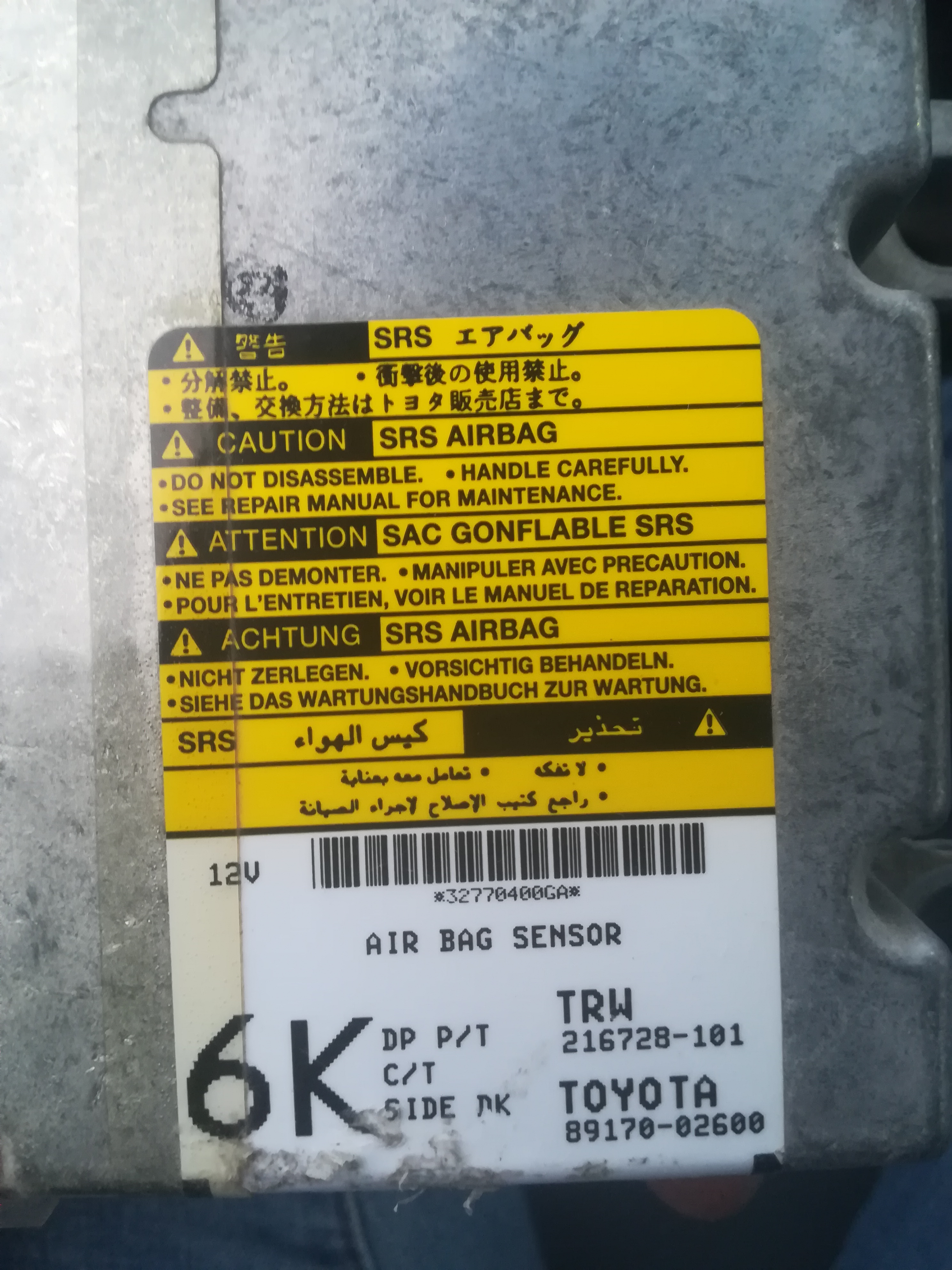

Только если на работе сегодня буду. Есть вероятность что не буду. Ты для начала фото блока выложи, надо понять с какой стороны тебе помочь.
Ничего мне не говорит это. Обязательно нужен программатор? Или на столе шить?
Микросхему отпаять и в обычном программаторе считать, калькулятором подправить крэш и запаять обратно. Программатор найти думаю не проблема, в любом сервисе по ремонту электроники есть
Это не ренесас оказывается, только вот смотрел по номеру.. Древний блок. По диагнозе никак не сделать. Только микросхему читать
