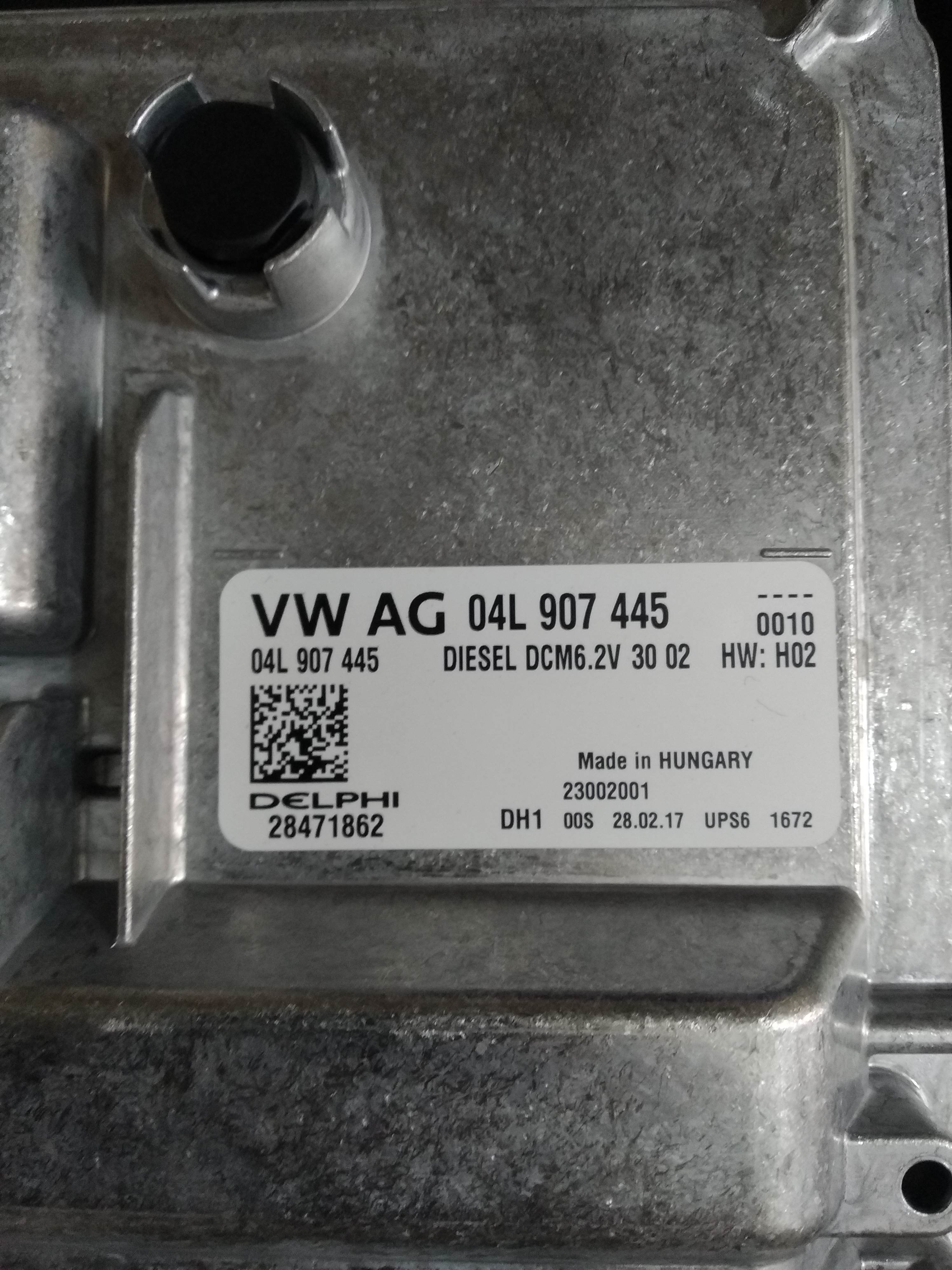

ВСЕМ привет! VW transporter T6 2017 2.0tdci 102hp edc17cp20. делал ktag уже такой блок только на T5 2013г версия ktag 2.23. Вопрос сможет ли сделать ktag 2017? на такой период времени блоки не поменялись аппаратно?
базовая аппартка блока - EDC17CP20
у них была разница в т-проте и наличии внешней флеши. Все эти блоки делает и старый и новый рисовый к-таг
Engine Code CXGB Они страдают от слабых турбин.
Не то что мотор с 114hp.
На CXGB с 102hp можно сделат на 175hp(+73hp и +Nm90
Kess V2 Protocol 595 его через OBD делает.
С китайскими flashtool незнакомым не работаю извените подсказать не смогу.
Будем ждать что посоветуют другие коллеги!
Из "дешевого" ходят слухи что "митинский" кесс его делает. А так, ори кесс.
