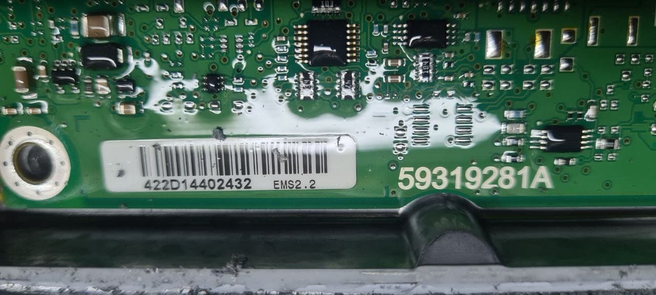

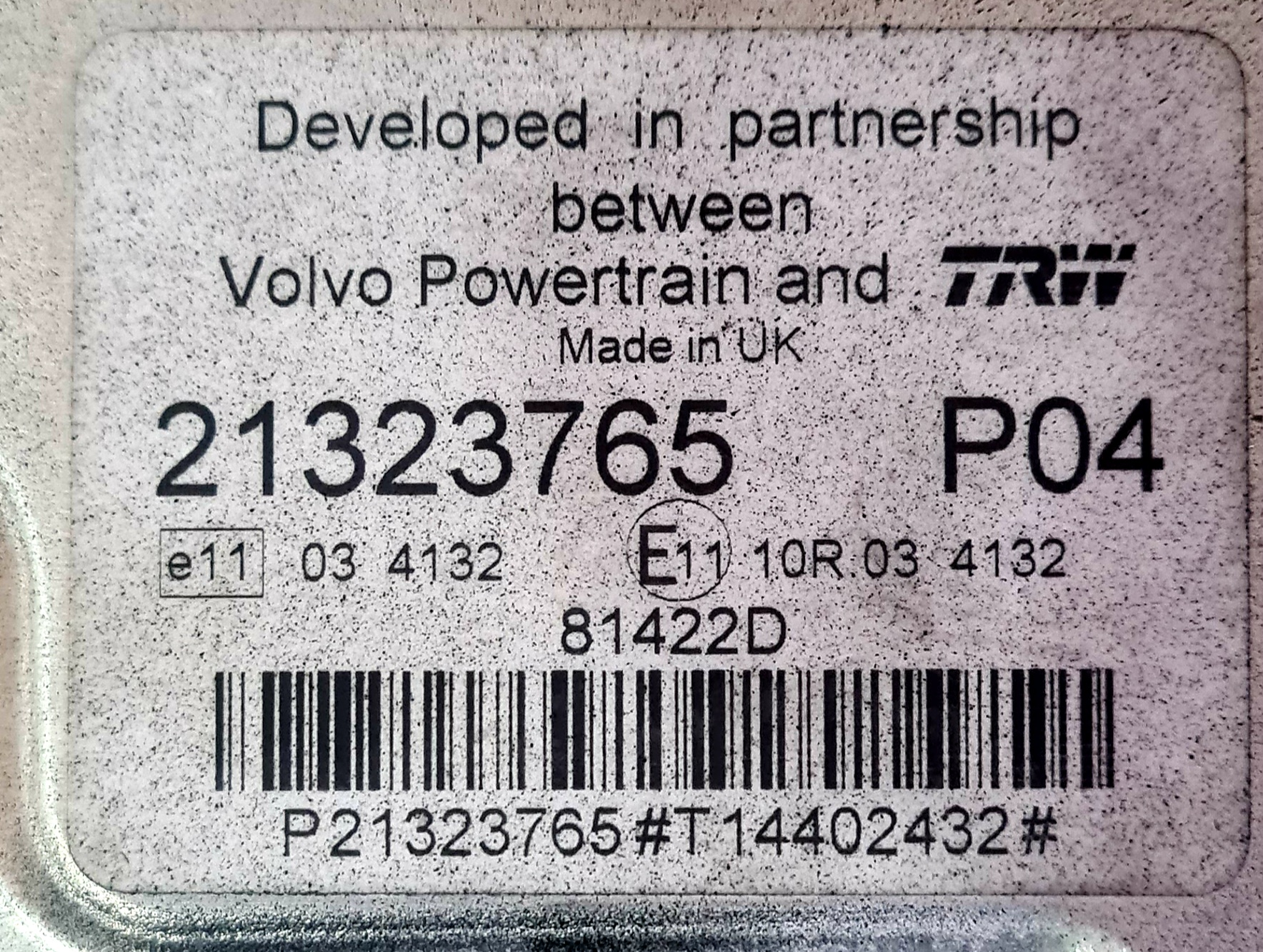

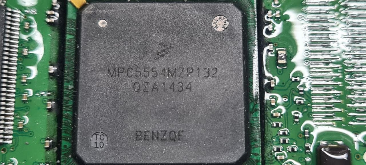

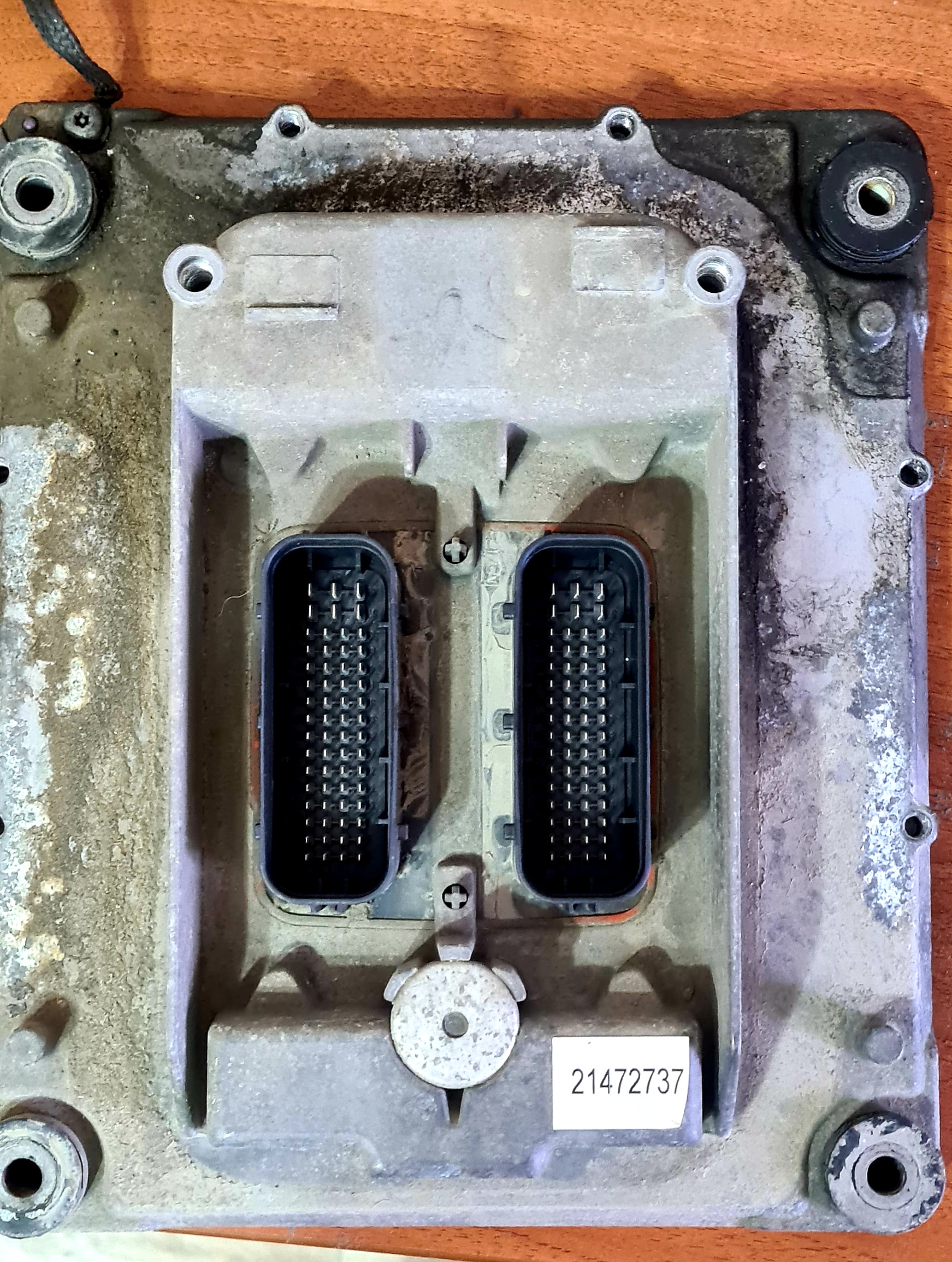

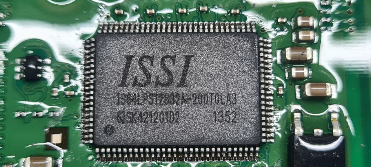

такой лежит, не знаю как читать/писать
нет пока, я ж написал в первом сообщении своем, что изучаю чем читать/писать
