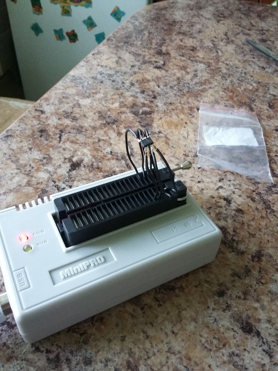

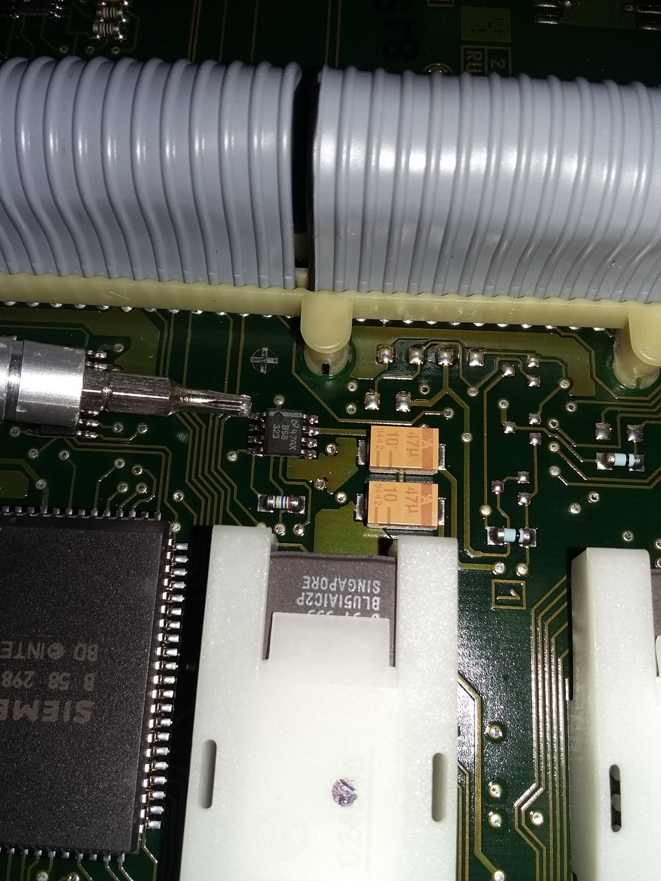

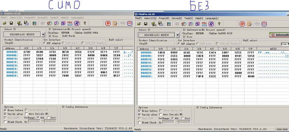

И так как отключить иммо в блоке ДМЕ на моторе бмв м51б25 с индуктивным насосом. Моторы с этим блоком пошли с 1994 года и стали комплектоваться иммо. Для отключения необходимо выпаять микруху как на первом фото ,и немножко переписать содержимое, я это делал прямо из окна программы программатора как показано на втором фото.
еепромка формата "coic8 93c46"
