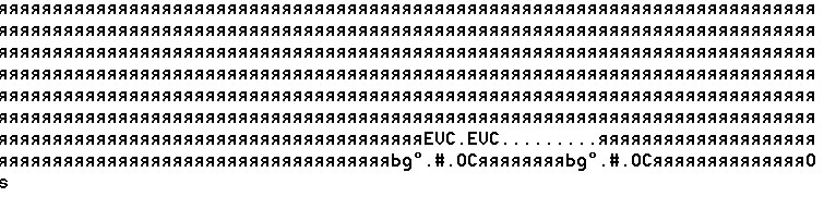

Что оказалось, в чём прикол. Оказалось, что при загрузке дампа WinOLS в конце ставит свою подпись "EVC.EVC" (на картинке). Если затереть это FF-ами, то исправленная прошивка заработает без багов. Если бы блок брался галетой, кессом или х.з. чем-то ещё, что считает контрольки - проблем бы не было, эти программы сами пересчитывают контрольные суммы. А вот IO-Terminal не умеет считать контрольки, поэтому дамп надо готовить в другой программе, а WinOLS "косячит"
