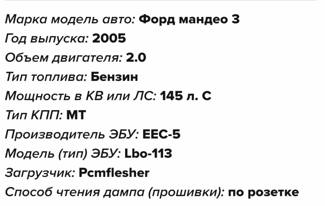

Успешно прошил форд мандео 3
  • Автор темы Автор темы kevin
А эта связка без проблем возьмёт: Мондео 3 2003 года, 1.8 Duratec HE, lbo-112?
Пока я не подал 19 вольт на 13 пин не считывалось и записываться не будет на скока я знаю.
Мангус, наверное, не подаёт напряжение на бут пин. Сканматик 2 ПРО должен, по идее, сам подать. Я так полагаю, зарядник надо ОБЯЗАТЕЛЬНО подкидывать. Что бы не просело напряжение при репроге, тем более сканматик из борт сети автомобиля 12в будет генерировать 17в.
Спасибо за ответы)
Форды с ЕЕС V так и шьются. Напряжение программирования (17-19 В) эмулирует адаптер. Поэтому либо SM -2 PRO - у которого повышающий преобразователь имеется (у SM 2 его нет), либо VCM Ford. Со всеми остальными - подача напряжения программирования снаружи
