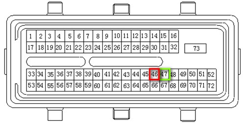

Поменять местами пины управления реле бензонасоса и кондиционера(помечено в распиновке), 47 и 46 ЭБУ
Внимание! фото распиновки блока! НЕ перепутайте с колодкой которая вставляется в блок!

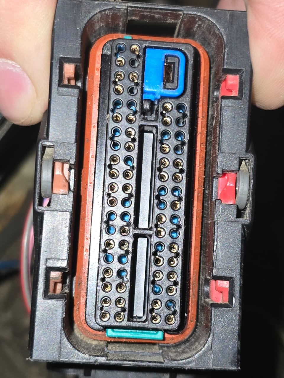

(Выполнено - заменить местами провода питания кондиционера и питания топливного насоса - фото вблизи)

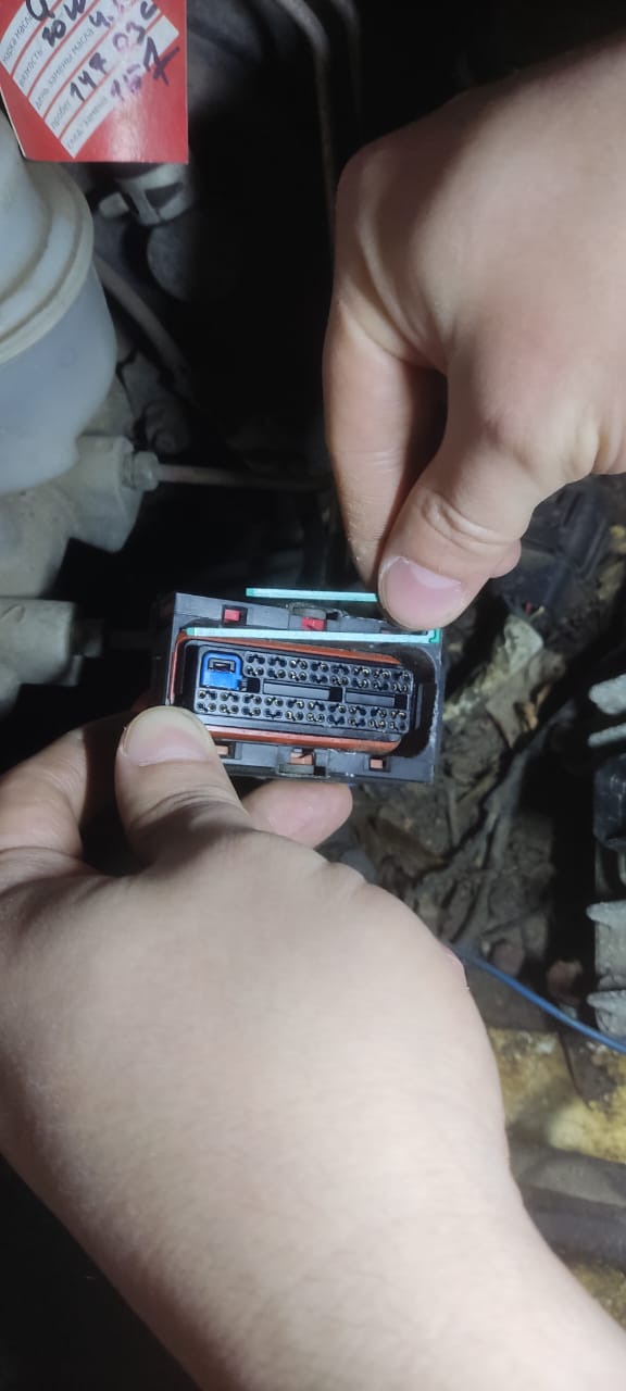

(Какая была распиновка - фото вдали)
