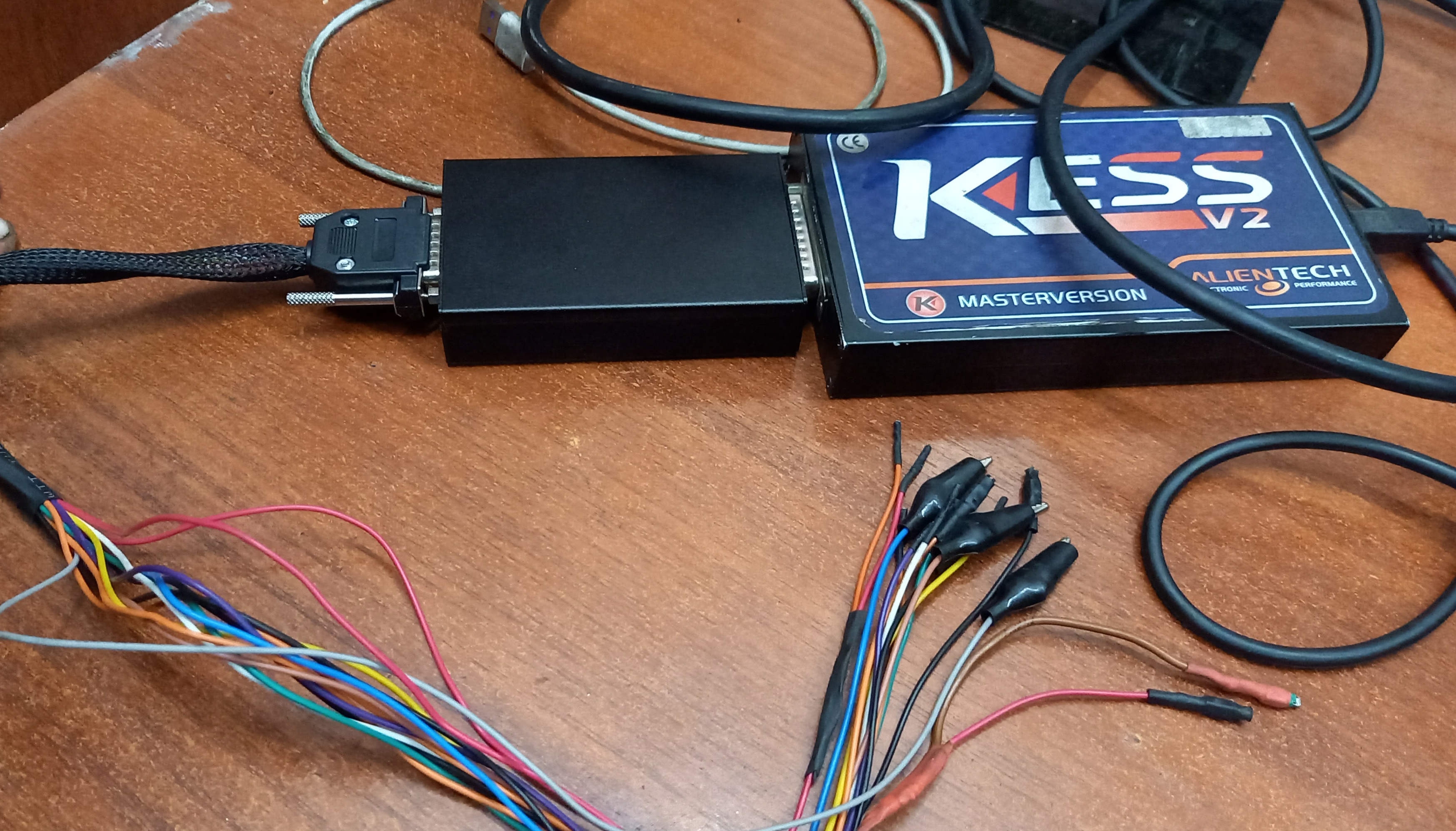

Успешно прошил кесс v2 5.017 pcr 2.1, на VW Jetta_1.6 TDI_2012
  • Автор темы Автор темы denise
denise
Все делается рис. кессом. Прежде чем вычитать сток, для начала данный эбу нужно разблокировать! Снимаем ЭБУ, вскрываем, припаеваем несколько сопротивление по инструкции хелпа, подключаемся и разблокировываем! Далее можно считать сток также на столе, и можно собрать ЭБУ, установить на место, читать и писать по розетке!
