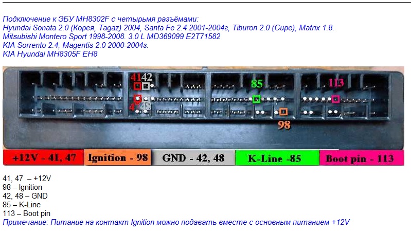

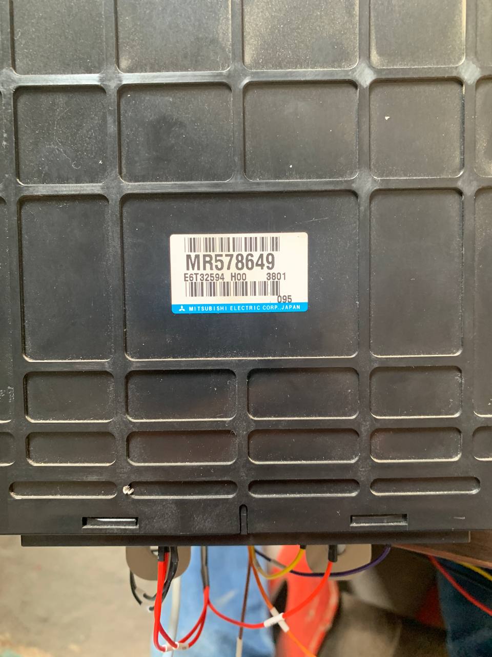

Успешно был прошит данный автомобиль с блоком E6T32594 (MR578649), загрузчиком PCMflash на столе с помощью SM2 + Boot/Bench V4 кабеля, 31 модуль. Требовалось - переход на Евро 2 и отключение EGR. После подключения и успешной идентификации производим чтение стока. Открывается окно выбора Boot Pin (на какой ноге находится) и если вы читаете блок таким кабелем, то выбираем 13. Размер Flash - 512кб. При записи измененной прошивки выбираем то же самое. Чтение стока и запись порядка 2-3 минут каждый. После прошивки все работало исправно и как надо.
По цветам на Boot/Bench V4 кабеле:
+12V - красные;
Ignition - красный (находится в той же связке проводов, что и два +12V и называется так же, только с другим разъемом, выглядит квадратным, не ошибетесь);
GND - черные;
K-Line - желтый;
Boot Pin - фиолетовый (называется +VPP)
