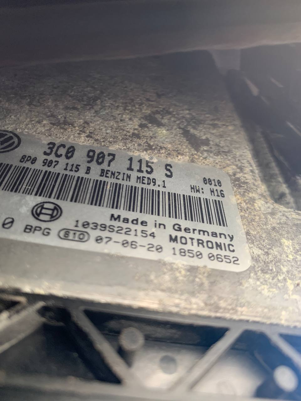

Успешно был прошит данный блок, а именно Bosch MED 9.1, загрузчиком Kess V2 по OBDII, 93 протокол, чтение стока и запись порядка 20 минут каждый. После прошивки все работало исправно и как надо. Единственный момент, так как в машине все связано по CAN, во всех блоках ошибки висели после перепрошивки, поэтому после всех операций нужно просканировать машину и все ошибки удалить.
