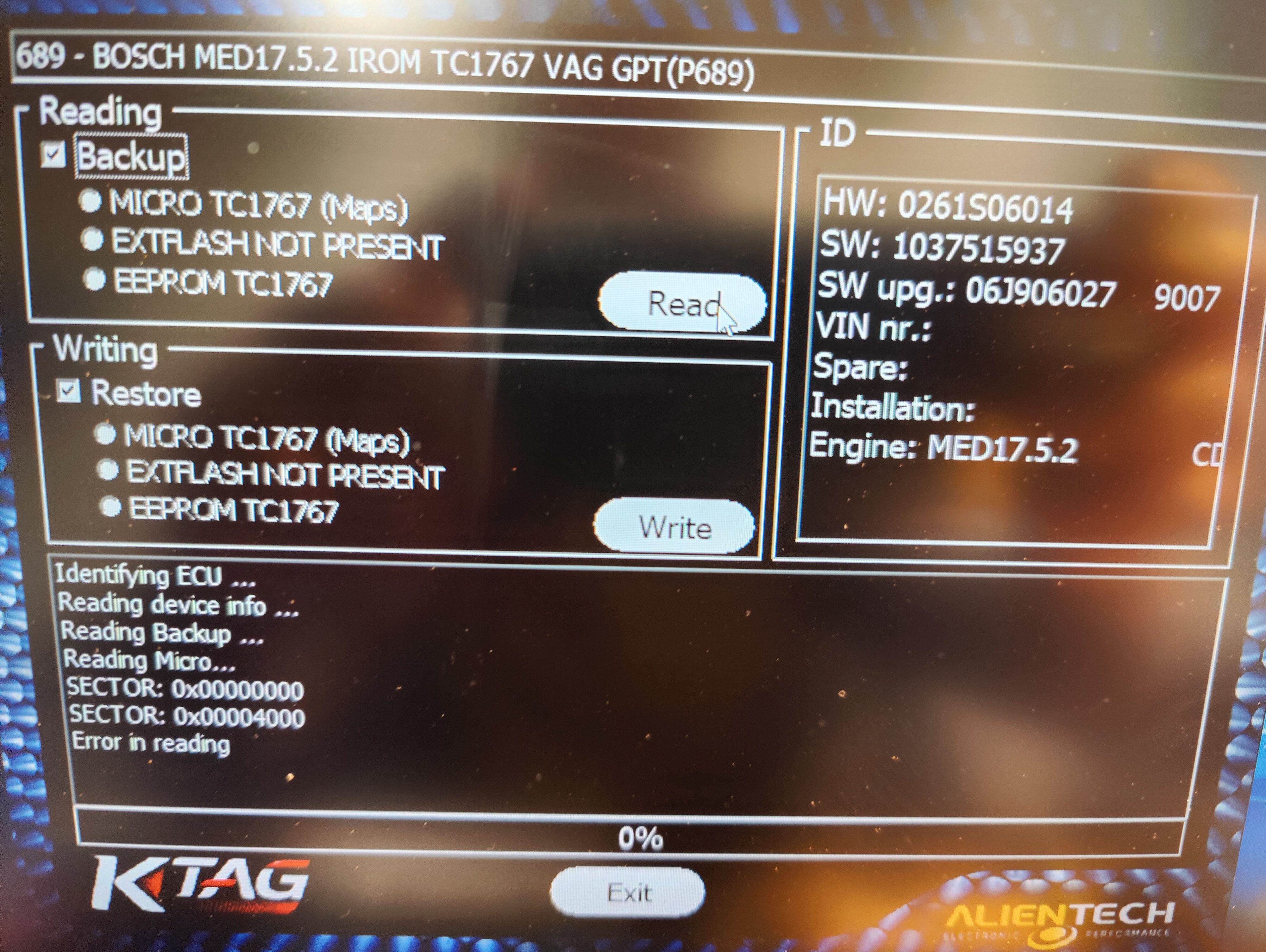

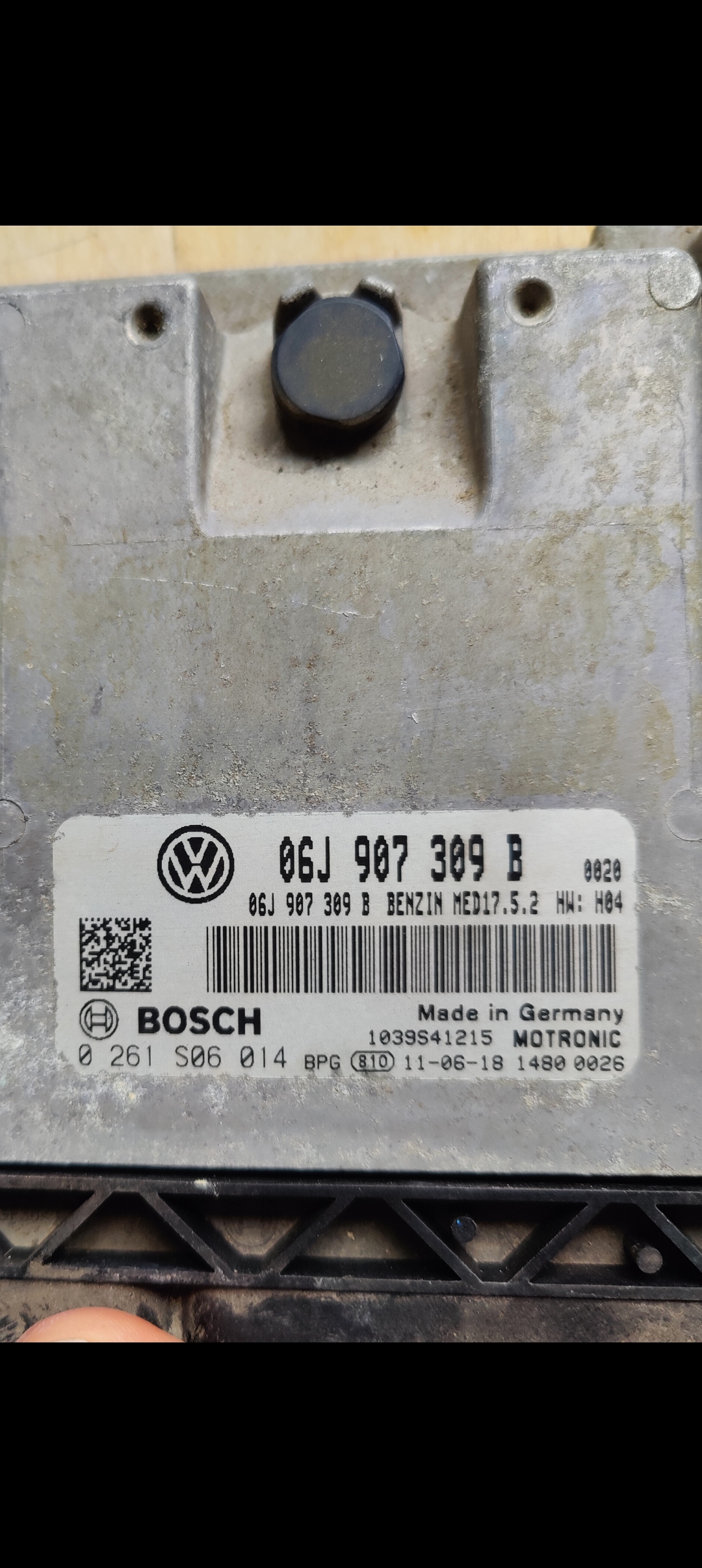

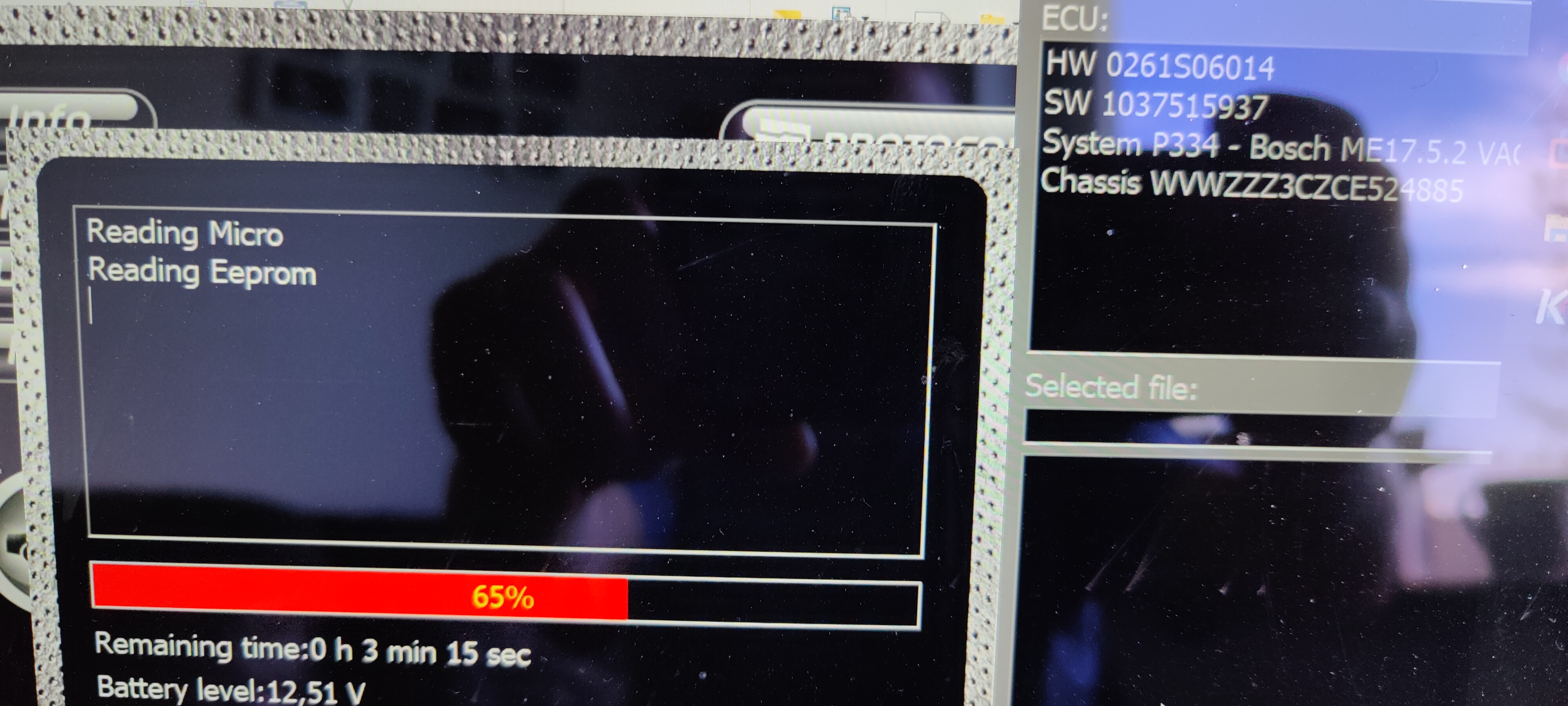

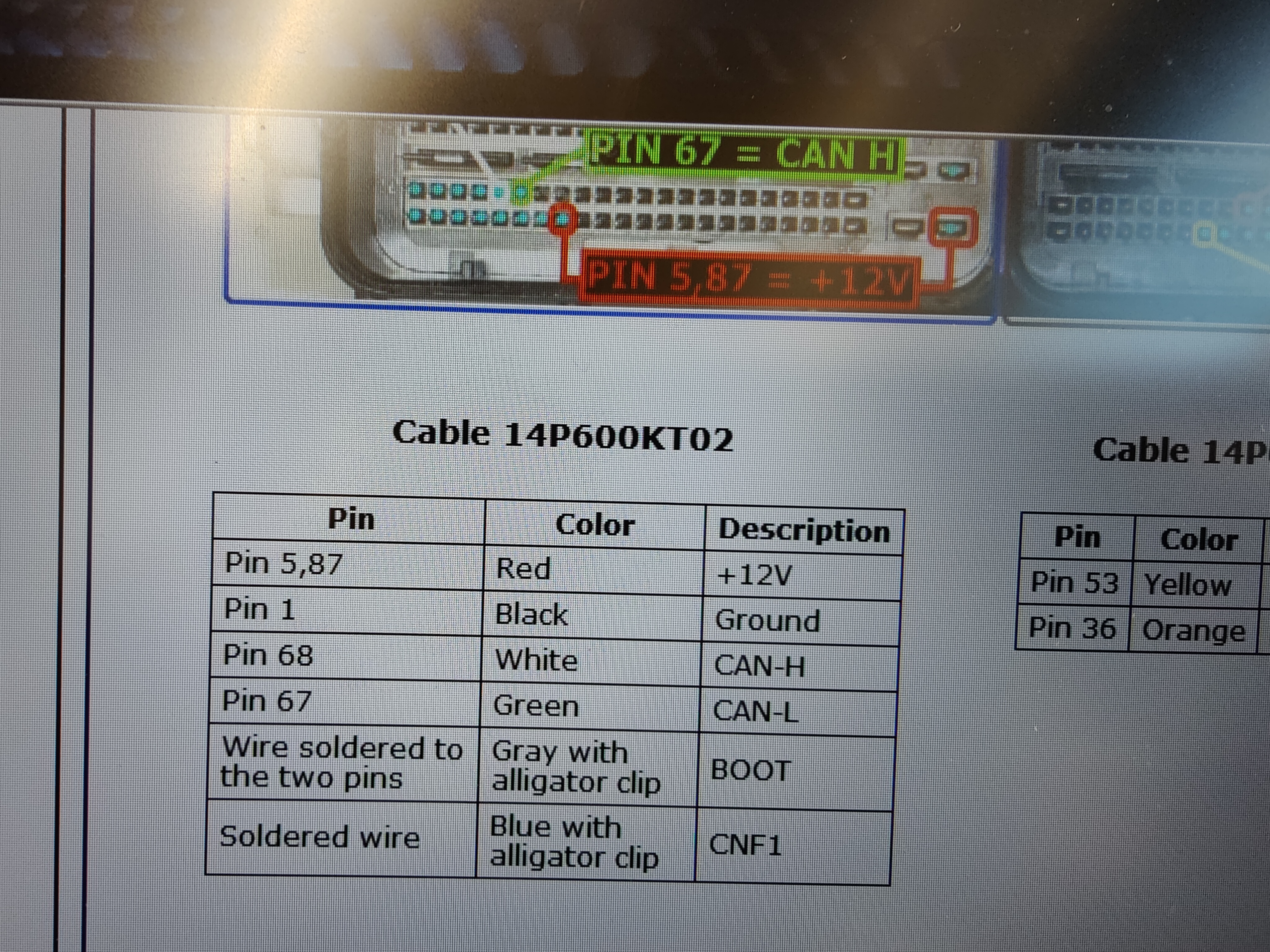

Пассат сс 1.8тси, увалил кессом по обд, да, комментарии про кесс и обд для трайкоров уместны, но суть таже - лёг на 97% записи,процессор 1767, пробовал в буте- ничего, Ktag с jtag по 689 протоколу выдает иденты и считал епром но процессор выдает ошибку чтения на второй же строчке, галлета не взяла, пробовал во множестве разных режимах и протоколах, проц спит, комбика нет
