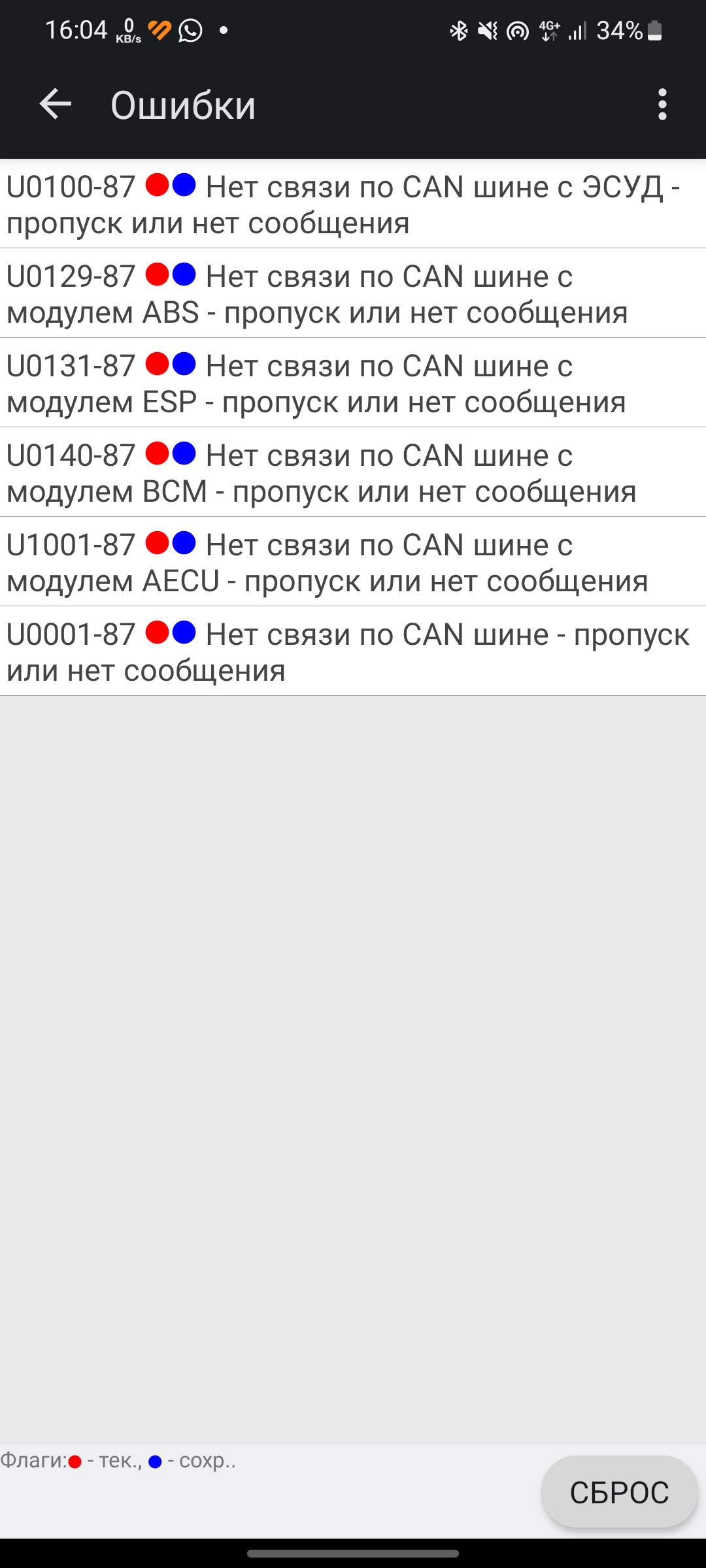

Прошу помощи и совета. Уже давно и успешно прошиваю свою Весту 1.6 МКПП. В наличии сканматик 2 про оригинал, комбилоадер, огромный выбор разных прошивок. Я увлекся так, что в день шил ее по многу раз и тестировал. Сегодня такая же ситуация, прошил прошивку ММК супердинамик и поехал тестировать. В процессе теста, прошивка мне показалась очень резкой и я решил вернуть предыдущую, однако при записи комбик выдал ошибку стирания флэш. Блок на связь выходит, однако идентификаторы отсутствуют. Попытался залить по диагностике другую прошивку, но не тут то было. Ошибка. Я подключился кабелем напрямую и спокойно залил прошивку. Ну думаю ладно, машина завелась и поехала. Прокатившись немного, решил еще раз залить по диагностике прошивку. Думаю разовый сбой какой то.... И снова тоже самое. Ошибка стирания Флэш. Блок увал. В чем может быть проблема что блок перестал шиться по диагностике? Помогите советом.
