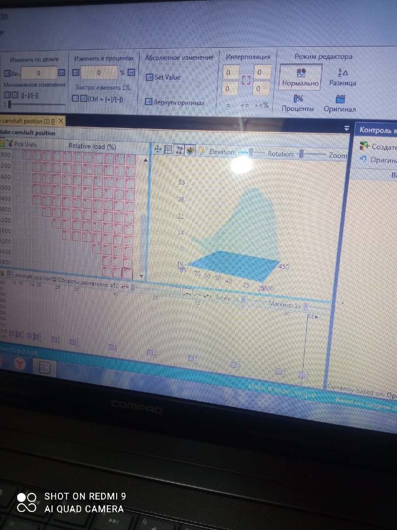

вот когда будет понимание что есть vvti а что valvematic на тойоте - тогда совсем будет все хорошо...

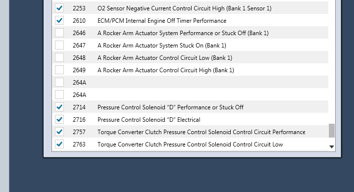

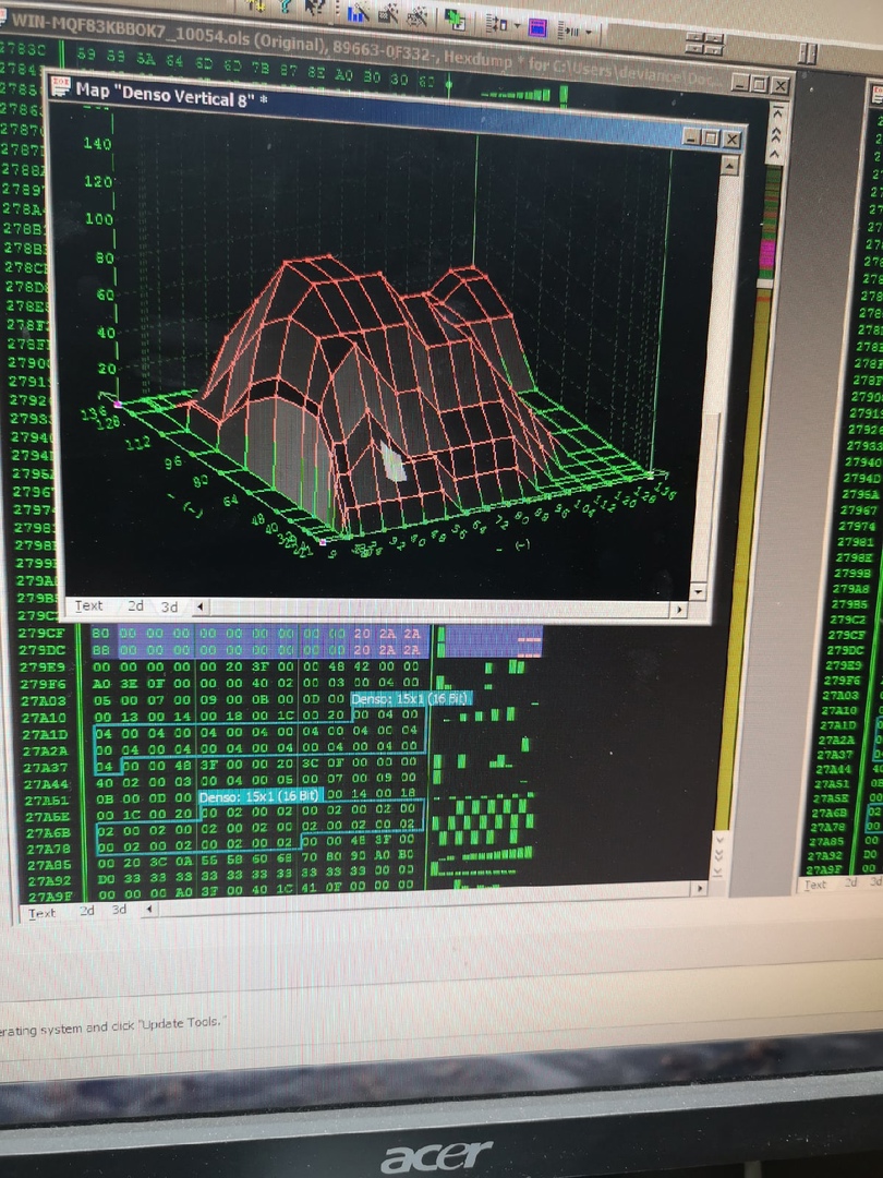

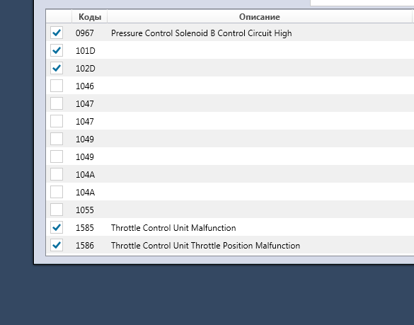

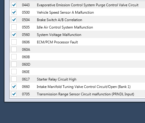

Ну вообще это пример, вальвоматик отключается легко в бит эдите. За исключением u011b , иногда лень я их рублю sv editom
Если разговор про U011B этот код ошибки с любых пьяных глаз отключается менее чем за одну минуту.
Сейчас я до бокса доберусь и рубану вальвоматик бит эдитом а потом смотри. Что в ослике что в бит эдите условия одно.

блин, человек реально не отличает систему VVTi (в простонародии фазовращатель, который стоит на впускном валу и меняет положение вала, бывает ещё на тойотах dual VVTi, это когда на выпускном валу тоже фазовращатель... ) с системой подъёма клапанов Valvematic.
Вы вообще тойотовский мотор в глаза видели? обычный допустим 1ZR-FE и 1ZR-FAE ?
