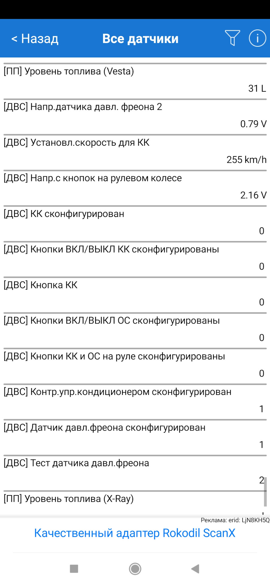

Как все было. Интересно было активировать круиз контроль и ограничитель скорости на своей машине. Почитав о том что на грантах фл, докупали переключатель и после сброса панели приборов круз работал, а также посмотрев как через EcuTweaker активировали функции в предыдущей Весте, а также информацию из ролика Lada Club BY о том что в комплектации life для активации круиз контроля нужен предохранитель Ф1, пробую две следующие последовательности:

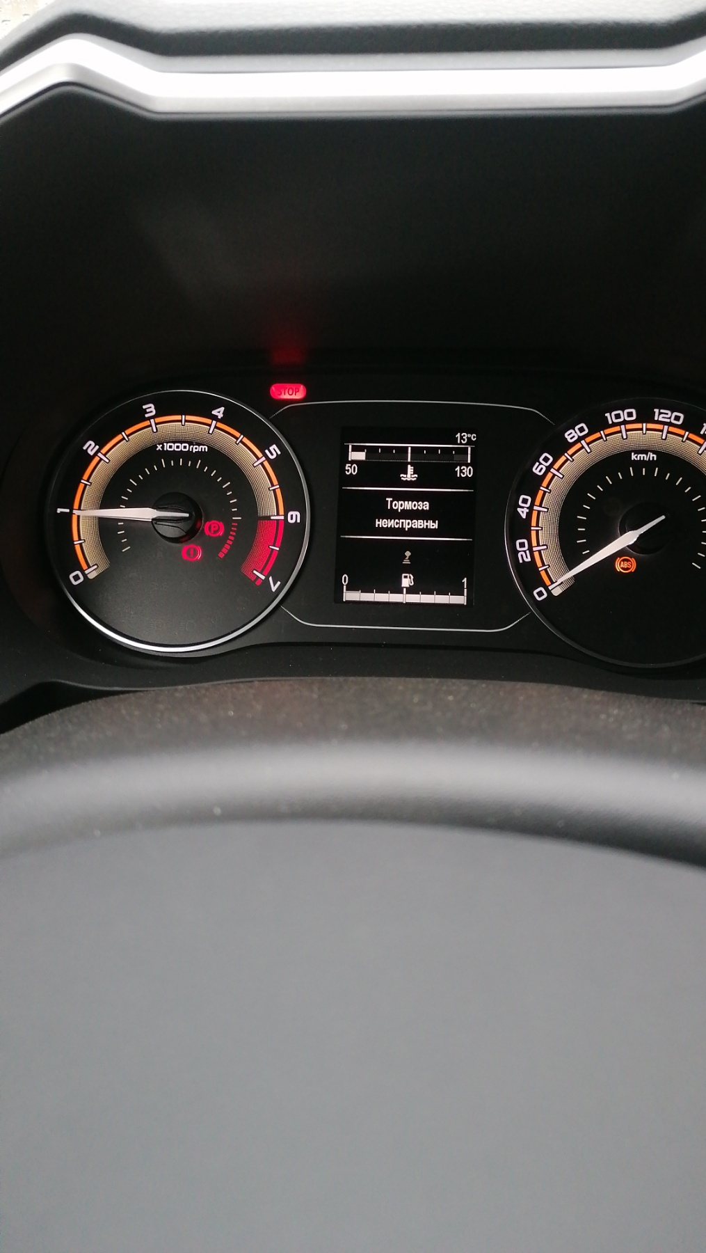

1) Подаю напряжение на предохранитель ф1. Скидываю клемму с акб, жду 15 минут, подключаю акб (инициализация приборки), пробую кнопки не работают индикаторы не загораются, в CarScaner напряжение и конфигурация кнопок не изменилась (Напряжение на кнопках.jpg). Думаю ок не прокатило, отключаю акб, убираю плюс с ф1, подключаю акб. Езжу целый день на машине, дольше чем на 10 минут машину не оставлял, все с машиной нормально. Утром прихожу в гараж завожу машину появляется ошибка на приборной панели "Тормоза неисправны.jpg". Подключаю CarScaner вижу вот такие ошибки "Ошибки.jpg", удаляю ошибки, прочитываю заново в СarScaner пусто, но на приборке ошибка висит. При этом не работает АБС, спидометр, электро-усилитель руля. Скидываю клемму с АКБ, подключаю ошибка на приборке исчезает, в СarScaner ошибка про пропадание напряжения. Если оставить машину закрытой на 30 минут примерно (отключается вся электроника) ошибка снова появляется. Связать со своим действиями не могу так как до этого ездил весь день и все было нормально. Звоню дилеру, предлагают записаться на май ( В общем с горем пополам попал к дилеру, сказали прошьем блок АБС, машину отдали минут через 10 со словами все в порядке.

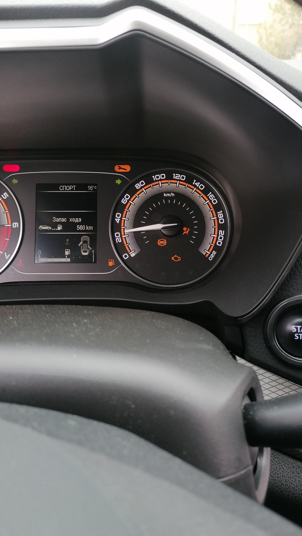

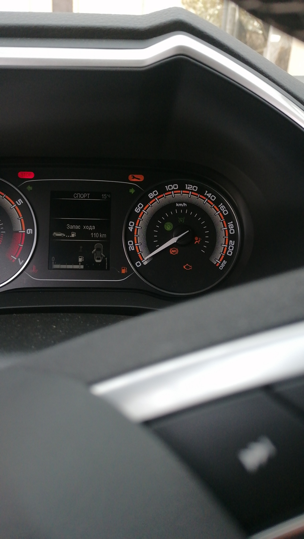

2) Через EcuTweaker подключаюсь к панели приборов и вижу что параметры читаются, включаю круиз и ограничитель скорости, выключаю звук ремней, переподключаю акб, делаю тест приборки и индикация появляется "Тест приборки с включенным кк.jpg". Пробую проехать, звук ремня выключился, но круиз не включается. Вспоминаю про то что нужно подать напряжение на предохранитель ф1, подаю напряжение на предохранитель ф1. Скидываю клемму с акб, жду 5 минут, подключаю акб. Кнопки не работают. Отключаю в приборке круиз включаю звук ремня (все как было раньше), убираю перемычку на предохранитель ф1. Скидываю клемму с акб, жду 5 минут, подключаю акб. При тесте приборки иконки круиз контроля не появляются "Тест приборки без кк.jpg". И все ошибки описанные в пункте 1 появляются снова.
