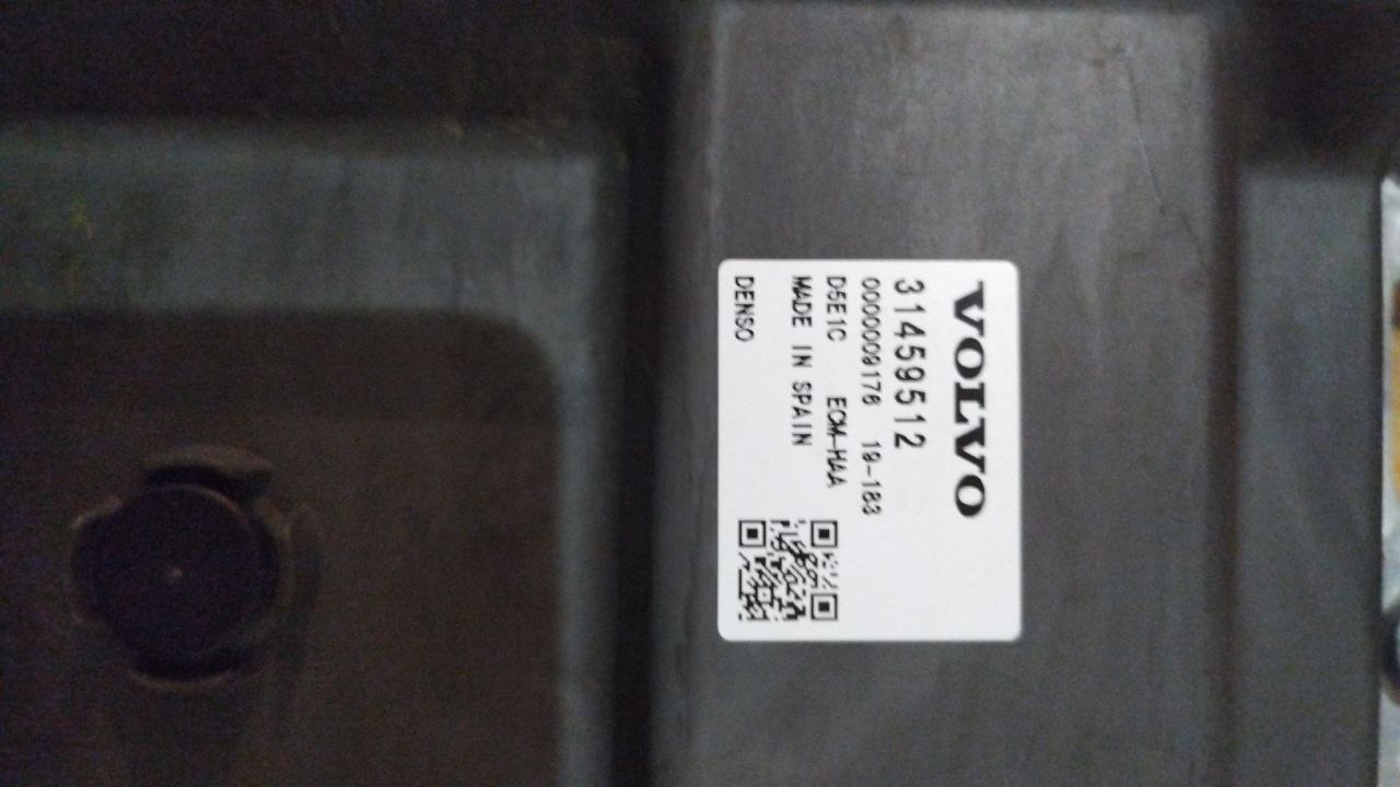

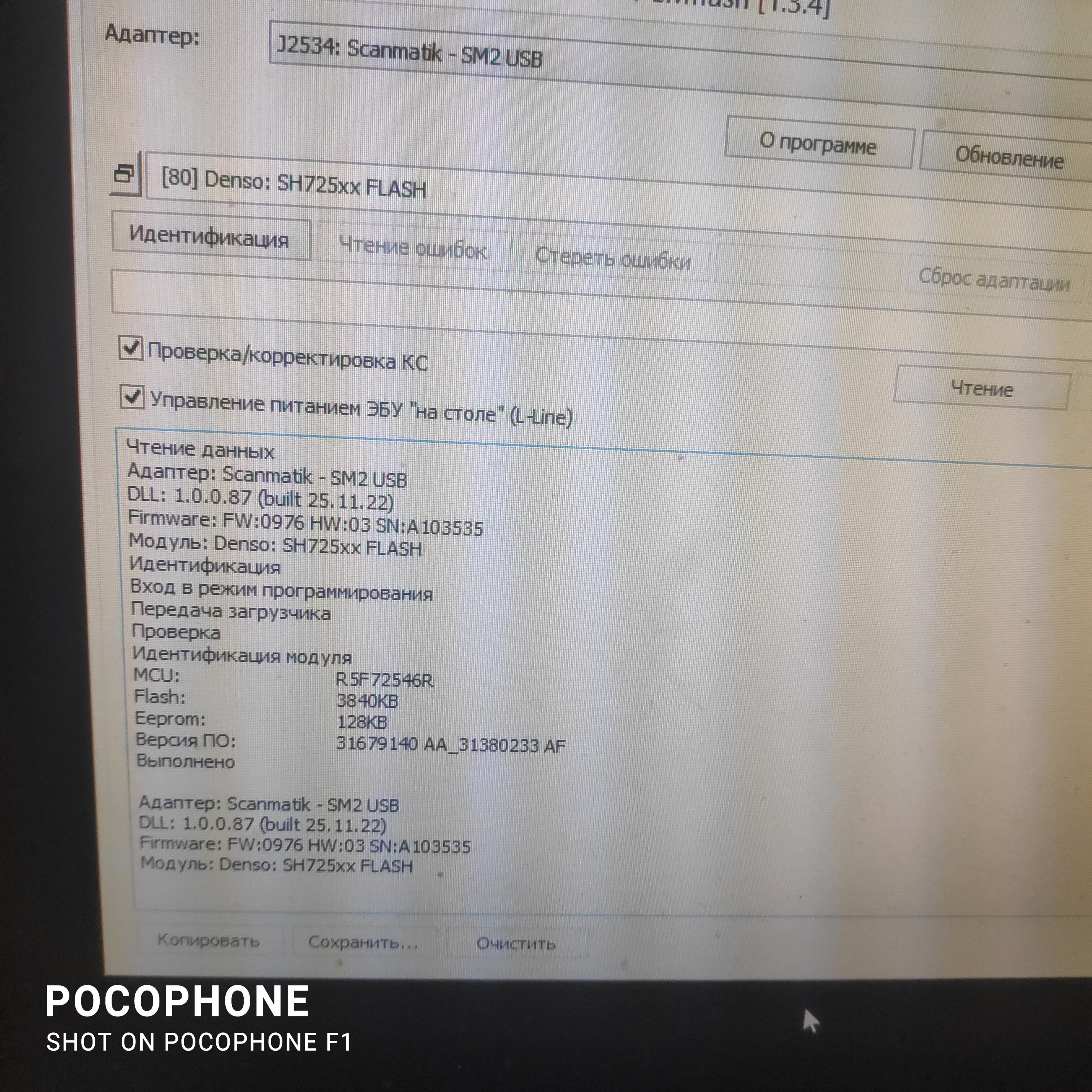

Приехала volvo xc90, ошибка по по забитости каталика (точно не помню как ошибка звучит). Сняли выхлоп у этой вольво каталик состоит из двух частей - одна часть керамика вторая сетка металлическая. в керамике была трещина. Решено удалить каталик и прошить. Читается на столе PCM +Skanmatik+ Combibox+ 80модуль.

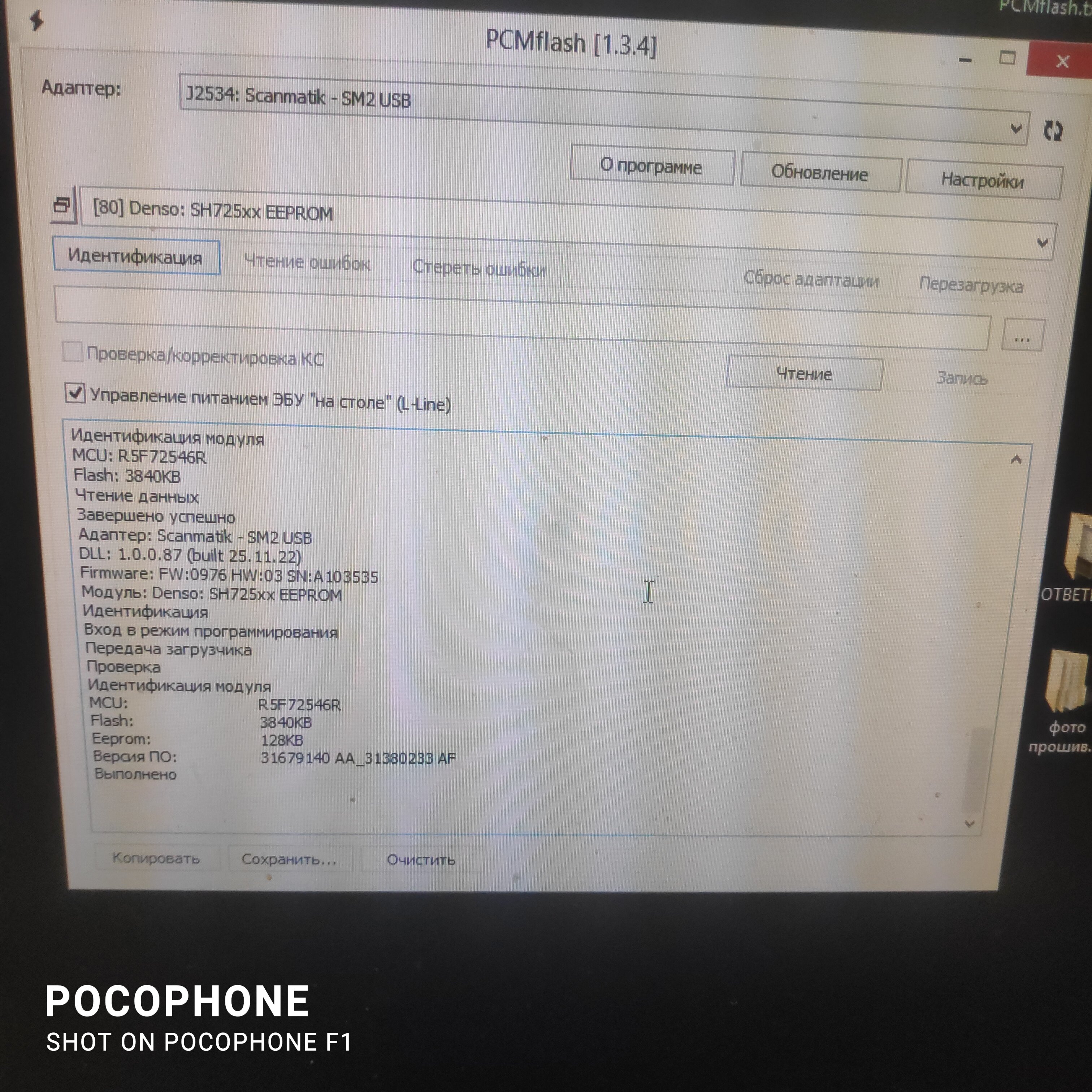

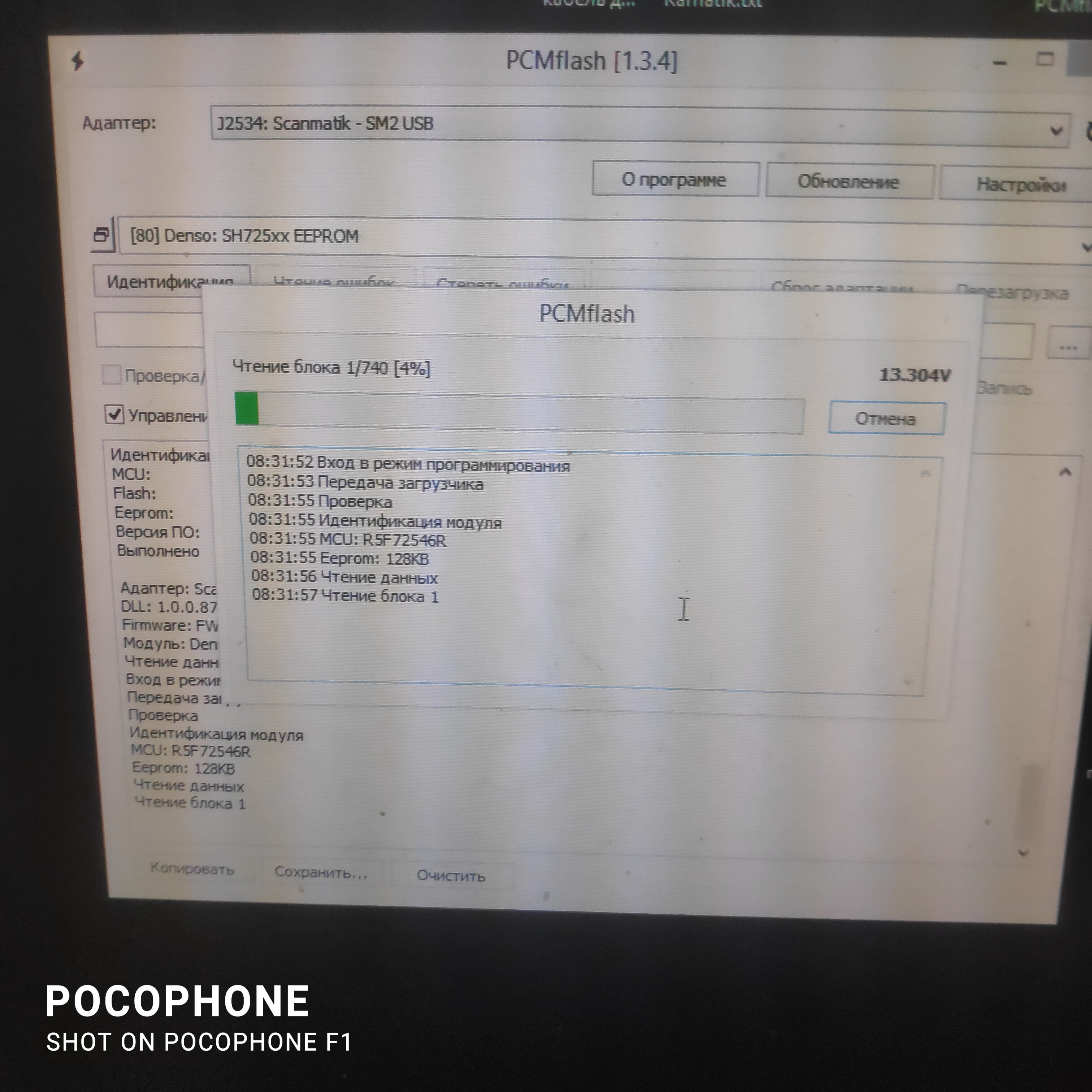

Читает и Flesh и Eeprom размер 3.75 мб и 128кб - соответственно, по времени примерно 1.5 мин. Запись также.

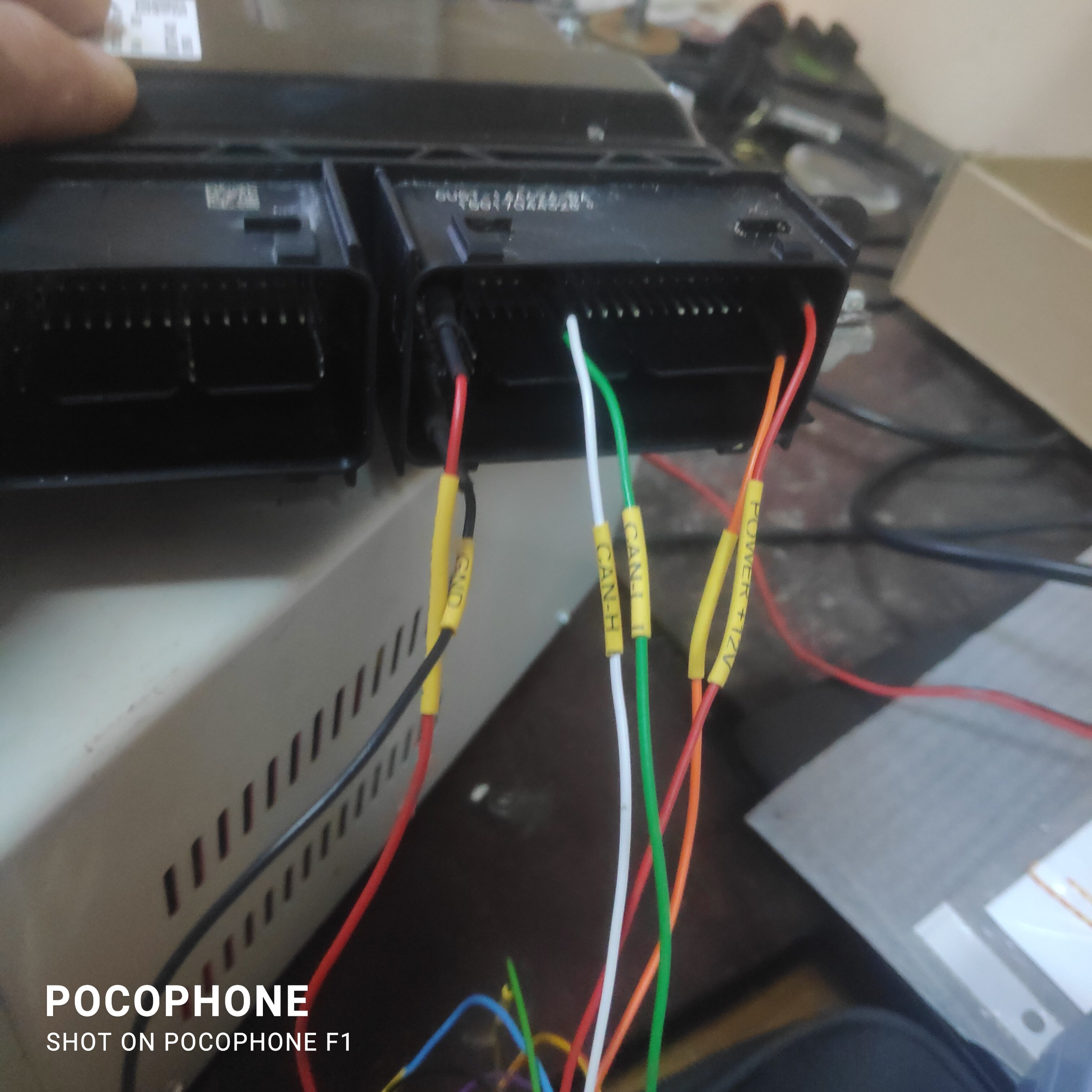

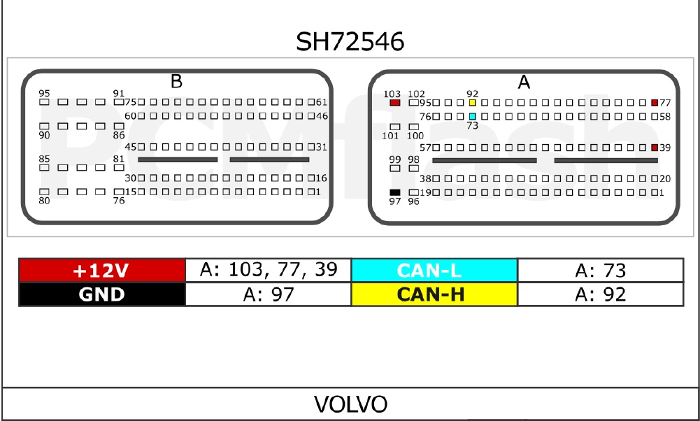

Подключал из хелпа ПСМ - единственное у меня не хватило "+ " постоянного взял Key +12v, т.к. Combibox управляет питанием сам. ФОТО прилагаю.
