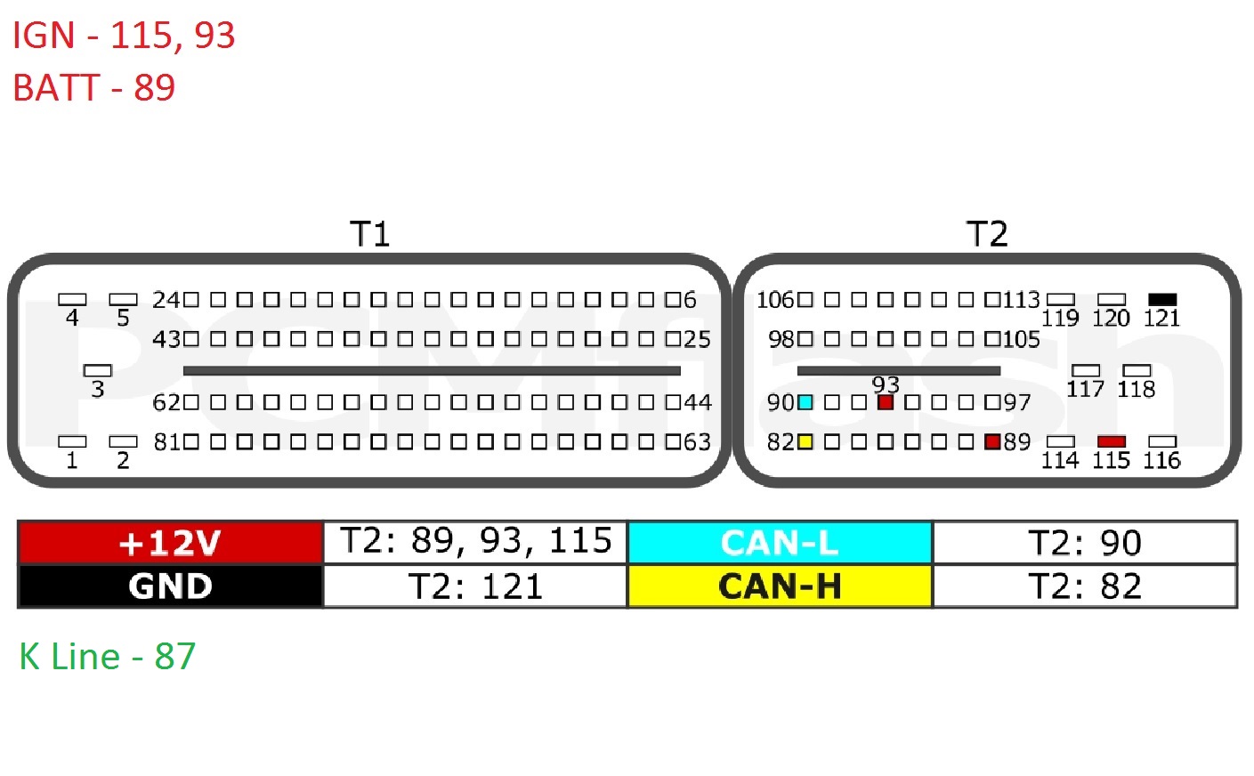

Подключил PCM-индефикацию прошёл, но данные неадекватные. читать ошибки и прошивать калибровки отказался-

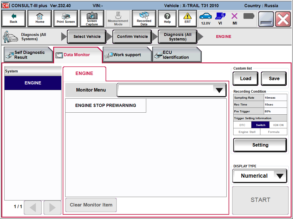

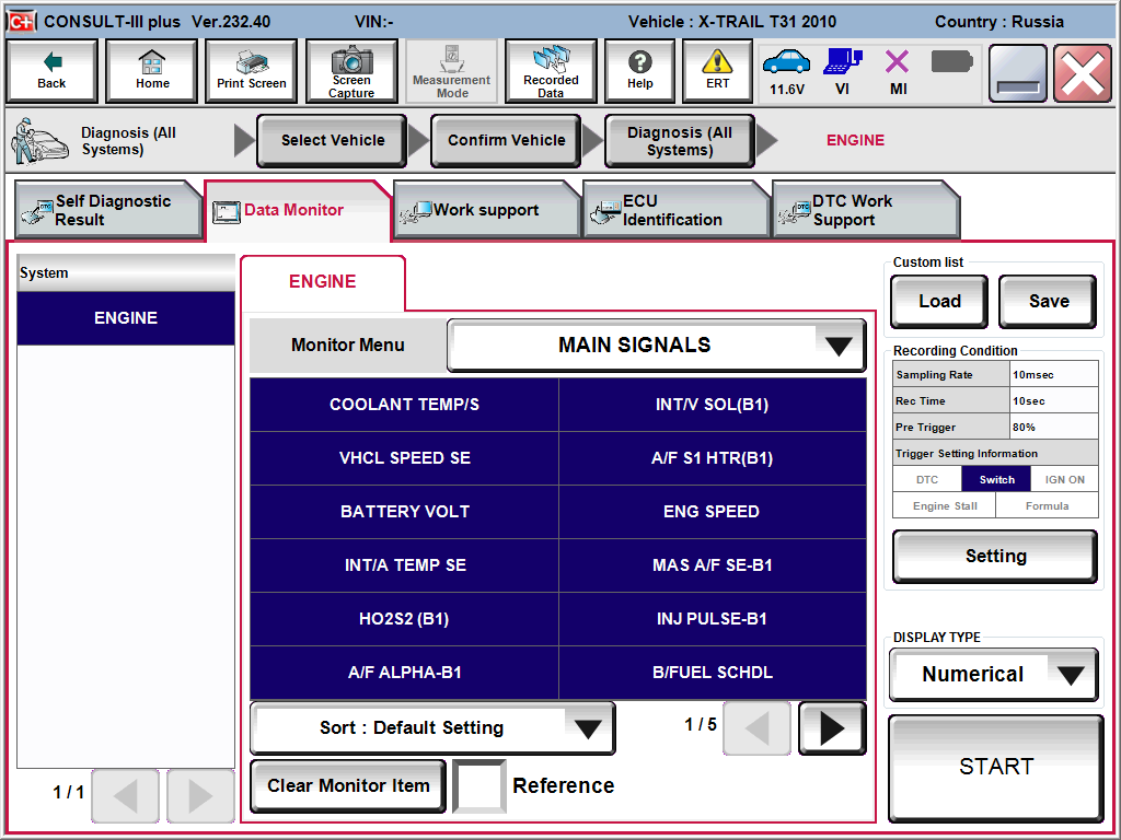

далее, подключился консалтом. номер считался, в остальном полный бардак. в ошибки нет доступа, в параметрах вот такая ерунда-
