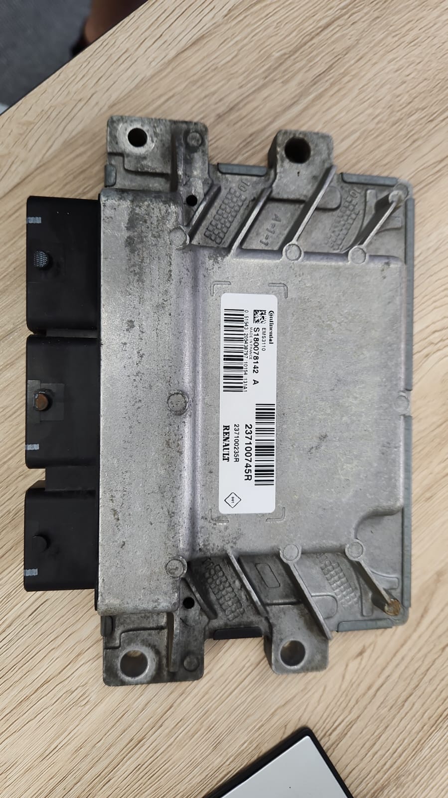

Мир всем берегам! Прошу совета, можно ли прошить PCM и какой Модуль наверняка? Есть ли какие то подводные камни у этого блока? Поделитесь советом..прошу..Заранее благодарен...

Эта временная ошибка...машина работает идеально..в том то и дело...подозрение идёт на растяжку цепи...но это предположение..поэтому решил попробовать..клиент говорить,что ошибка появляется,когда даёт педаль в пол..потом исчезает.. сам понимаю,что странно..по крайней мере первый случай в практике..
