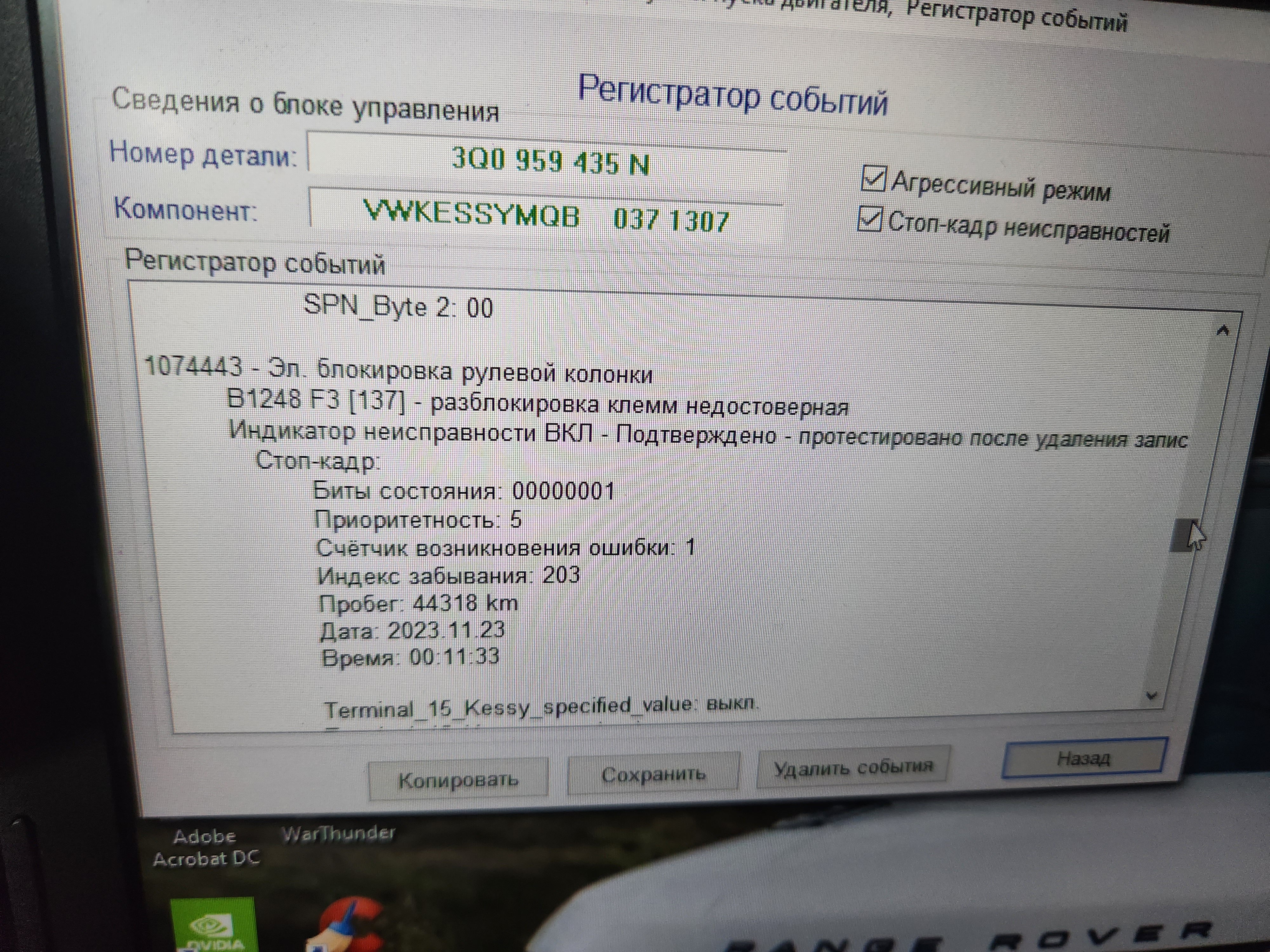

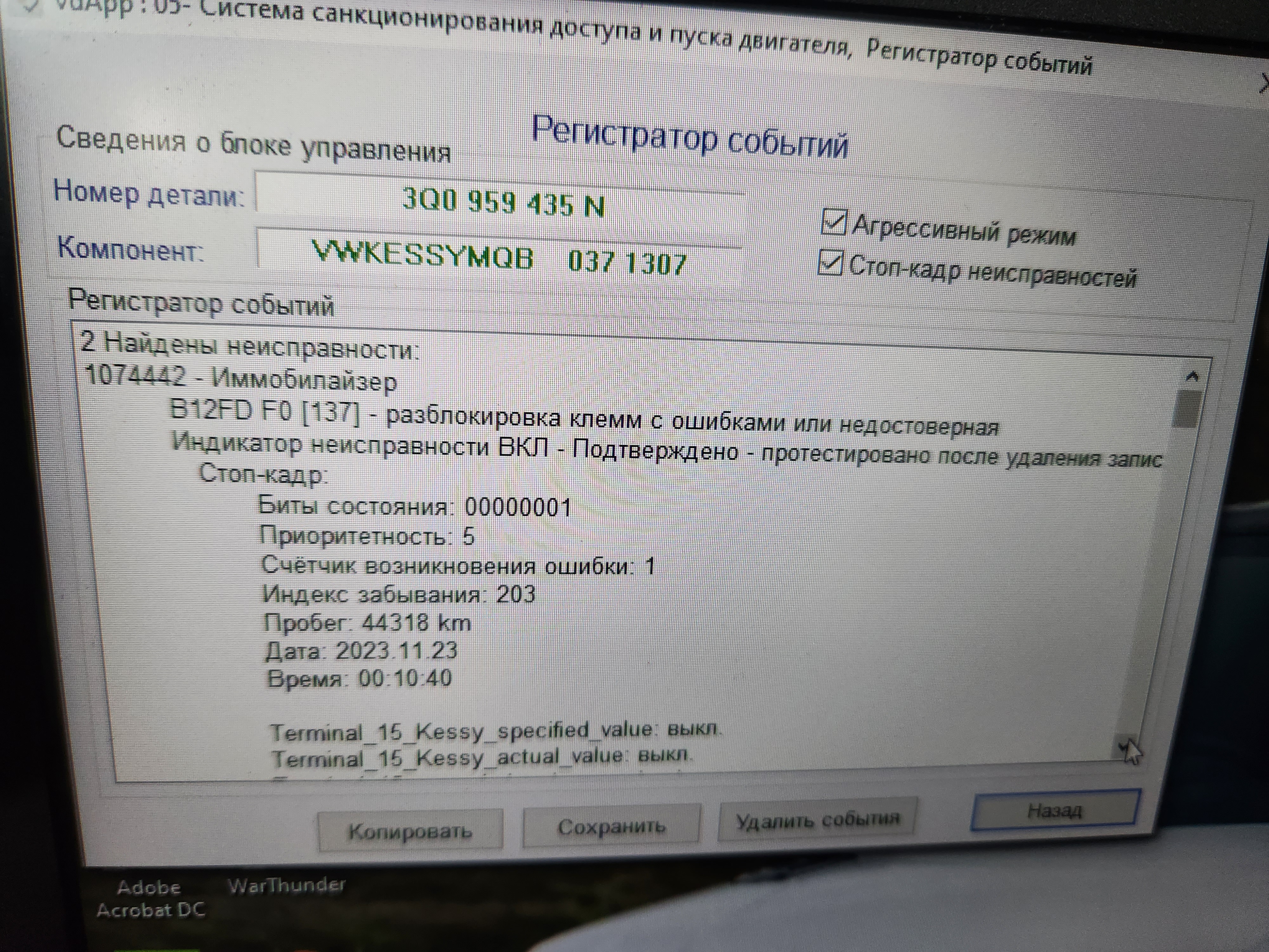

05 (санкционирования и пуска)
две ошибки.
1074442-иммобилайзер
1074443 - эл. блокировка рулевой колонки. (в этой машине она отсутвует )

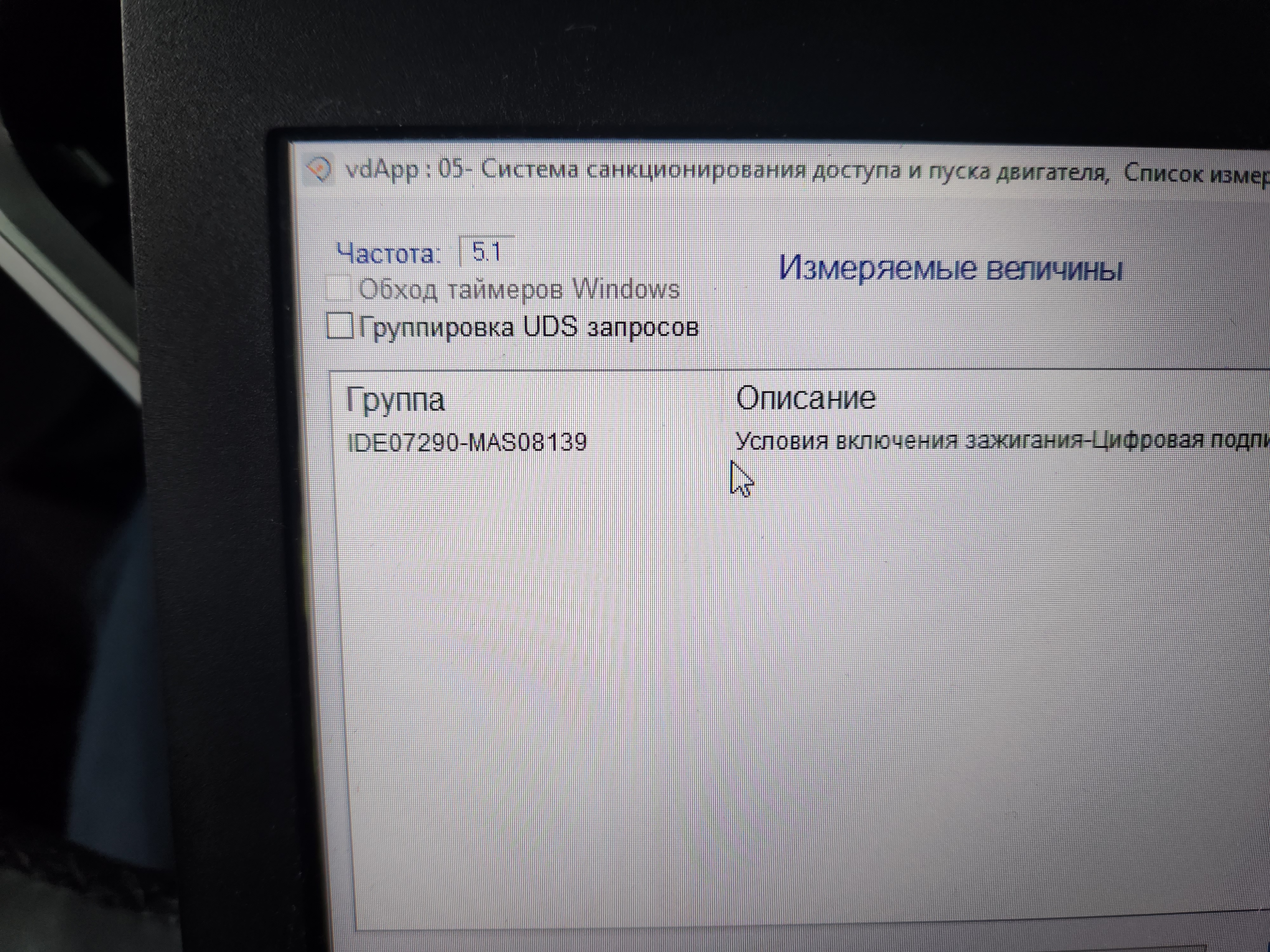

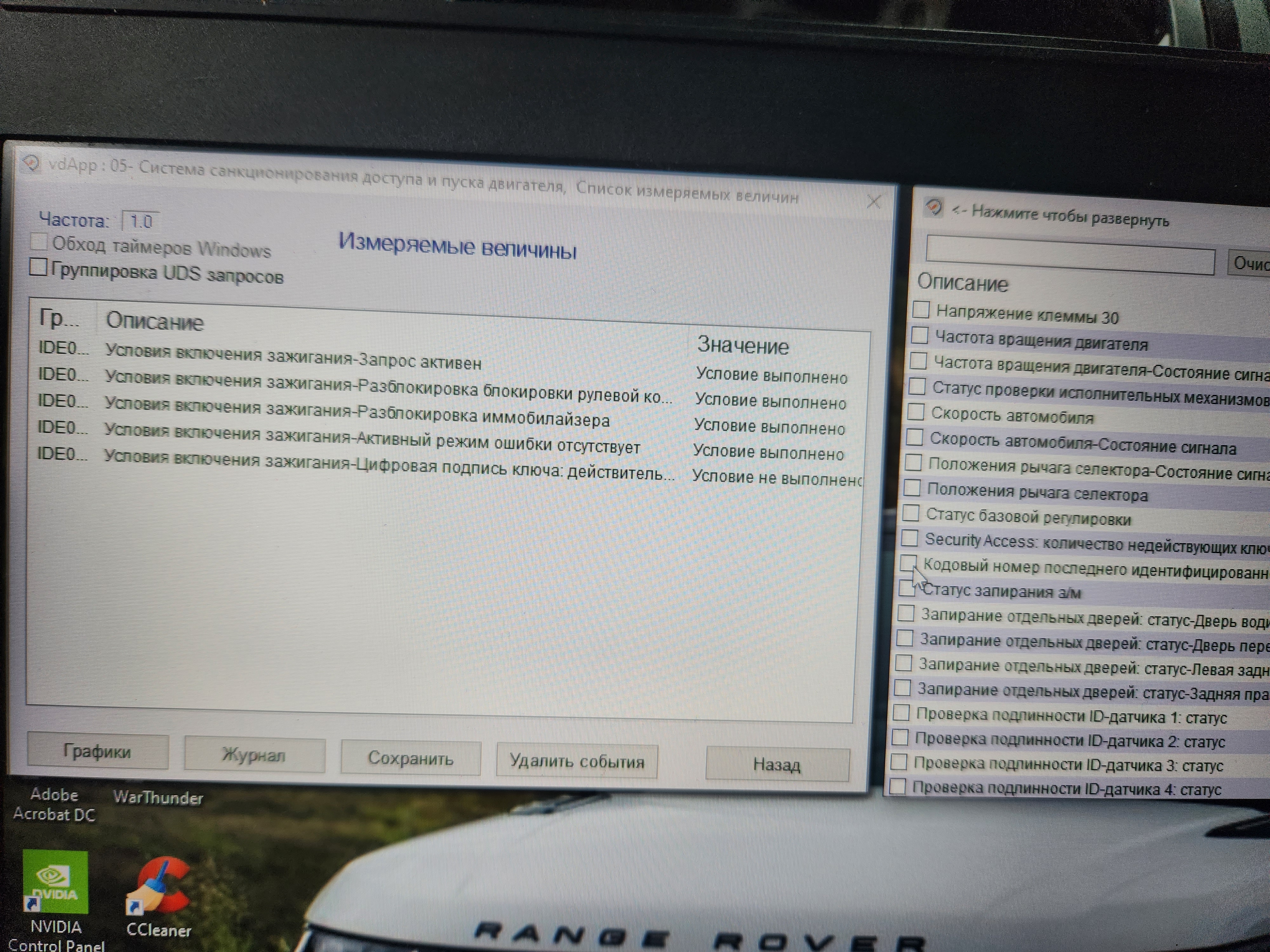

в 05 блоке
условия на включения зажигания все есть кроме одного
"цифровая подпись ключа"
что это за такой параметр?
