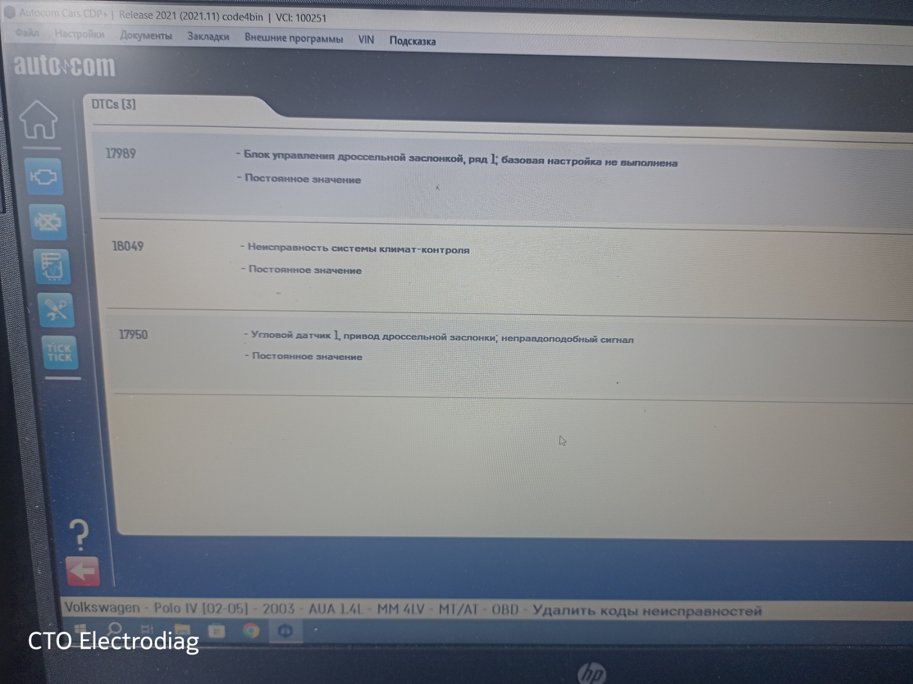

Доброго времени суток. Заехал Polo 2003 года с постоянными ошибками
P1581 - блок управления дросельной заслонкой, ряд 1, базовая настройка не выполнена
P1542 - угловой датчик 1, привод дросельной заслонки, неправдоподобный сигнал
Дросель адаптацию не проходит, в самотестировании заслонка открываетсязакрывается
Была распотрошена и прозвонена проводка к ЭБУ и дроселю, - все ок. Блок без воды и визуально цел
Замена дроселя на заведомо исправный не дала результата.
На иностранных форумах обсуждали, что сыпятся данные в еепром.

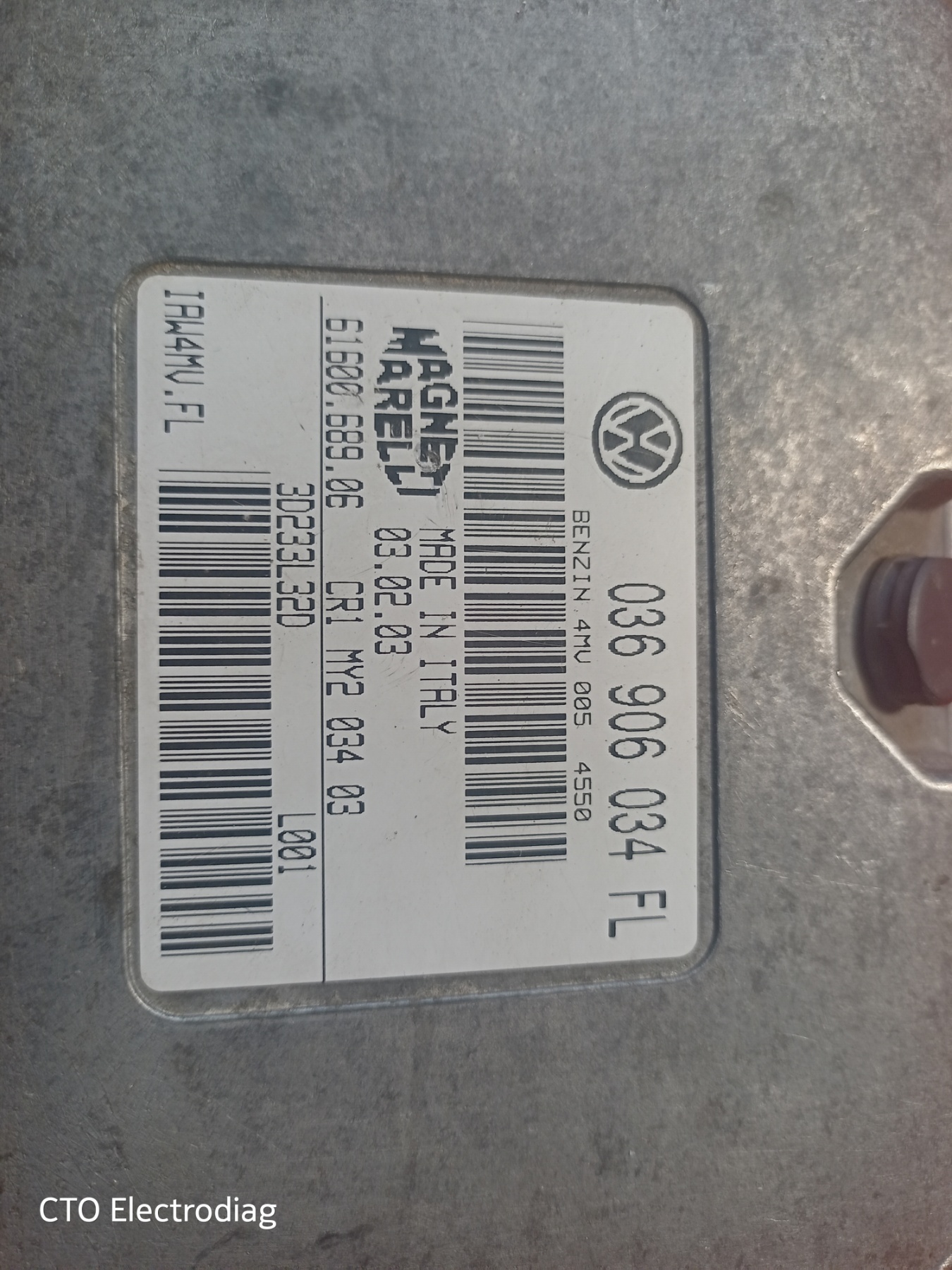

Magneti Marelli IAW4MV.FL
036906034fl
3D233L32D
pin вроде как 06588
95080 ori.zip
Этот тип блоков ведь привязывается как то к авто (бу я имею в виду), не только же клонирование флешь и еепром с родного блока? Просто среди программ не нашел как сделать virgin этого типа ЭБУ
Все решилось правкой еепром, веренее заливкой еепром с другого блока, пропиской в хексе своего пина и привязкой через приборку. Кому нужна будет помощь по такой же проблеме, - дам все файлы. А для меня дополнительный опыт, ведь если бы купили донорский эбу, то я бы просто клонировал инфу с родного в донора и получил бы такие же проблемы
