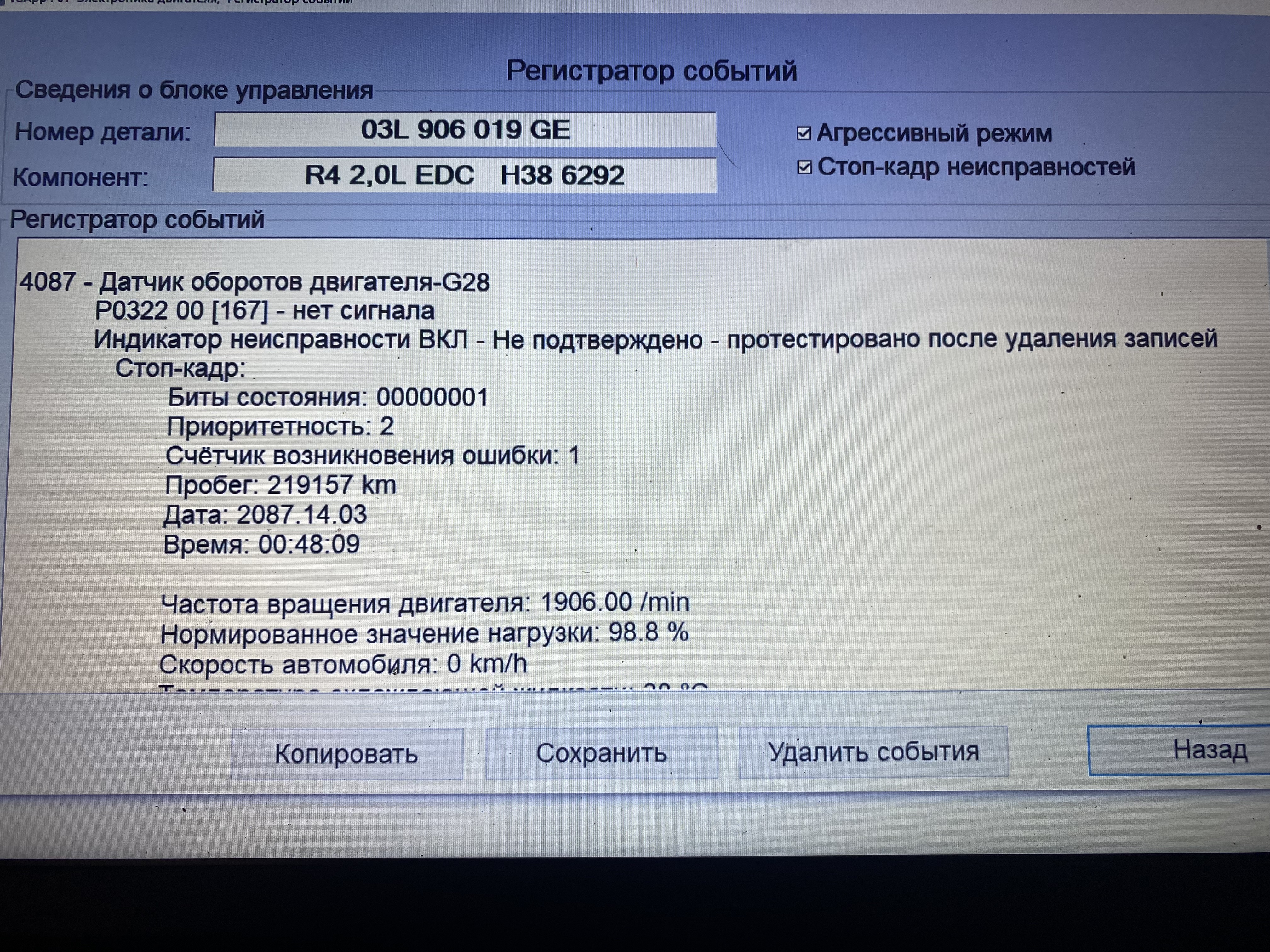

Помогите розобратся.
Vw T5 2015год
Ошибка как на фото.
Пропадает тяга.
Могу кататся пол дня без проблем потом ошибка ,могу часик второй , после сброса.

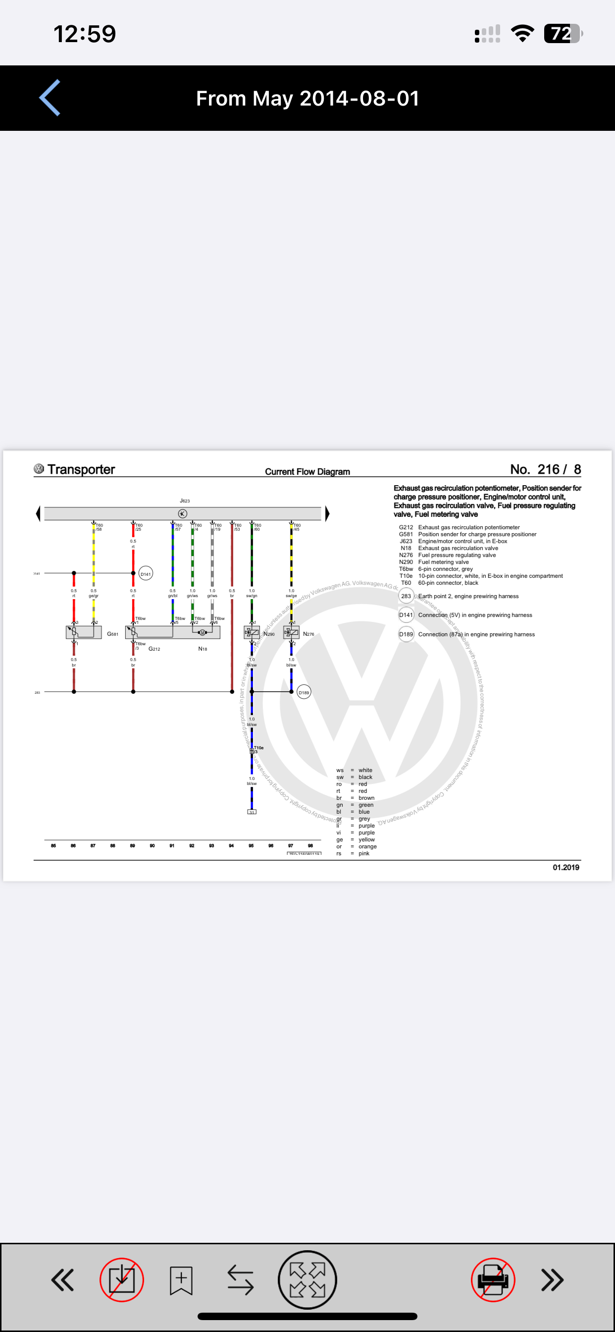

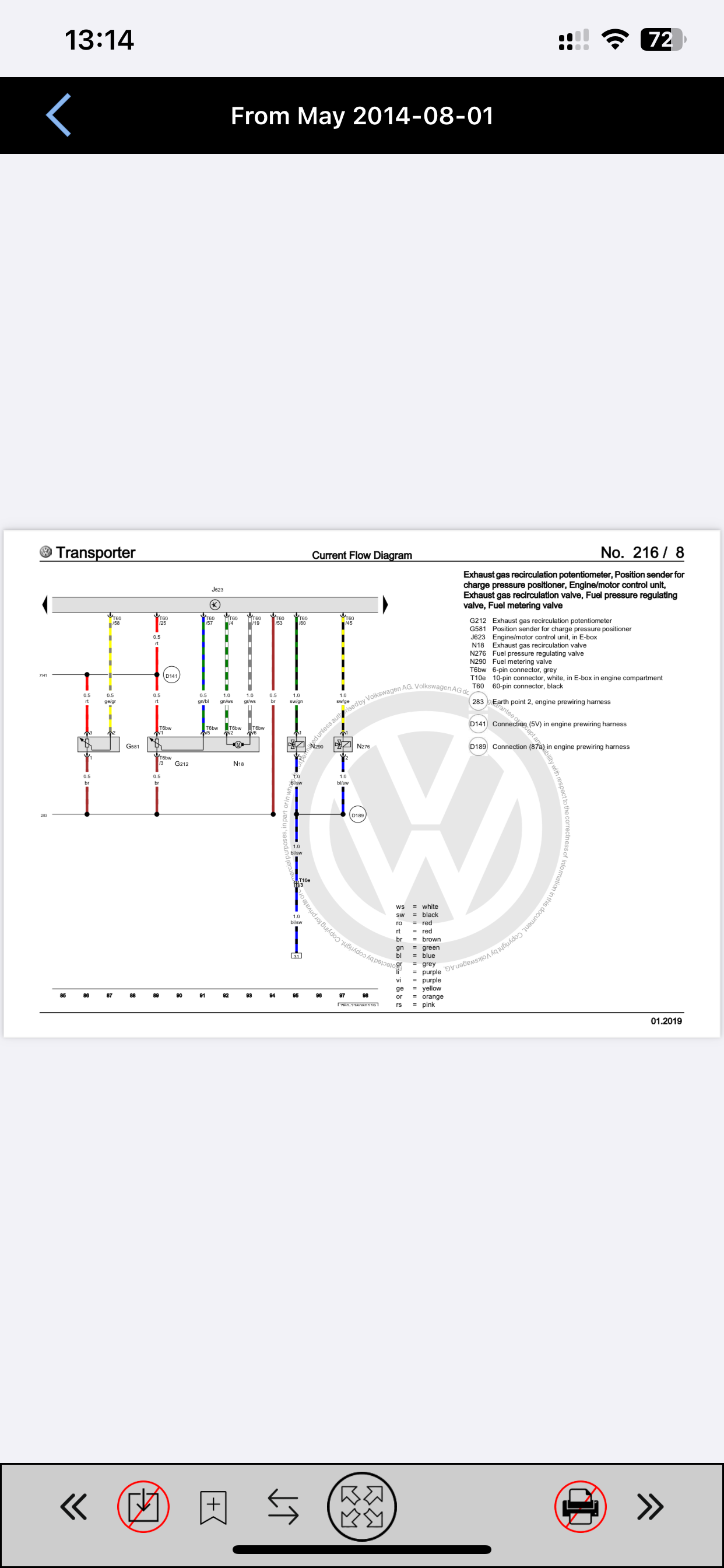

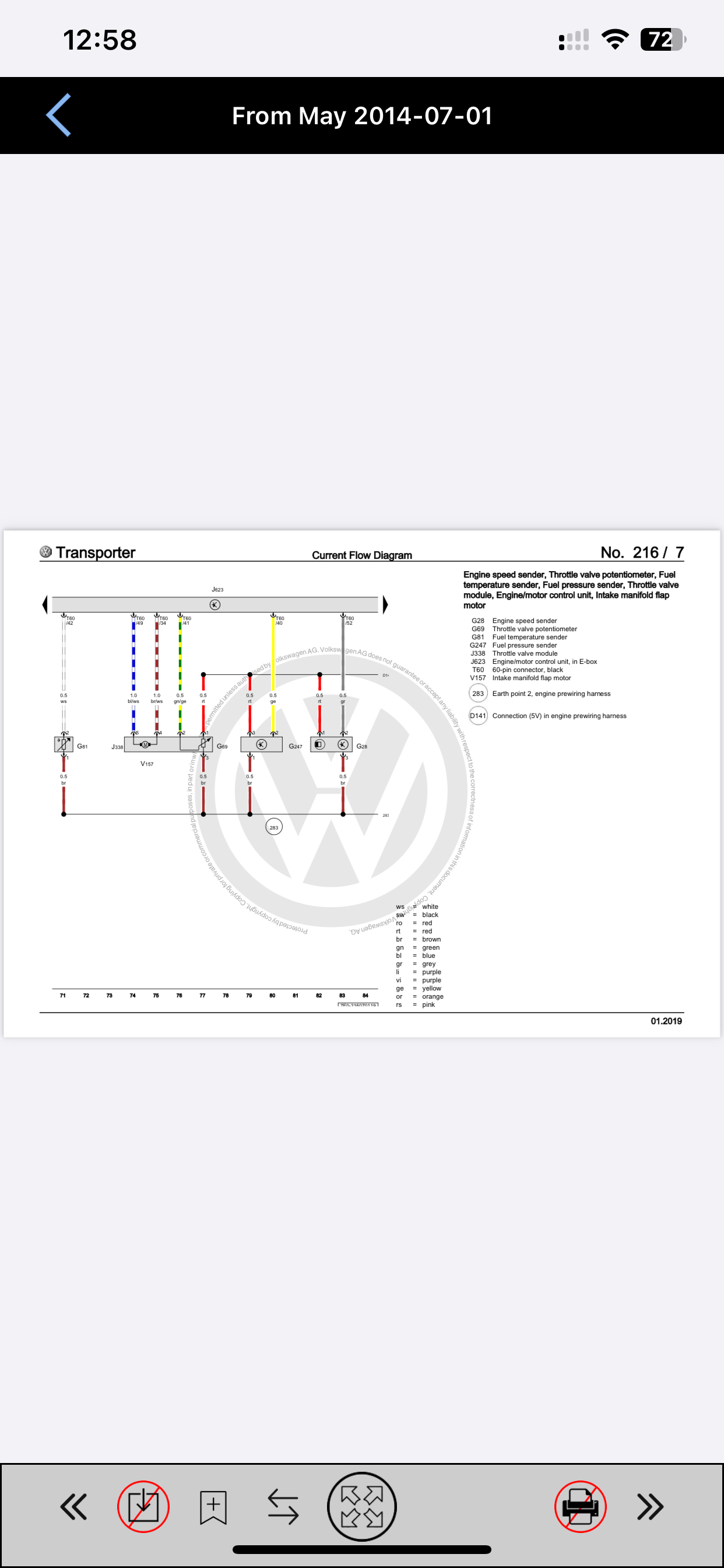

Провод + на все датчики дзвонится обрива нету. Замикание на масу по проводке нету. На датчиках также нету замикания на масу
Куда копать далее ?
Может кто знает что обозначает [036] в коде ошибки ?
Заранее всем спасибо !
А 7 вольт на каких? Отключите всё то, что на опорном сидит и посмотрите какое напряжение будет с блока, может какой датчик сажает или стабилизатор в ЭБУ сдох.
Только что проверил заново везде 5вольт
Паралельно ошибка по сенсору коленвала. Но его заменил. Толку нет
Вы проверьте то, что я посоветовал, кольцо не магнитное, магнит в датчике, неправильное направление поиска. Искать проблемы по опорному напряжению на датчики надо, мне так думается.
7 вольт ето когда вместо минуса щуп с мультиметра на плюс бросаю.
