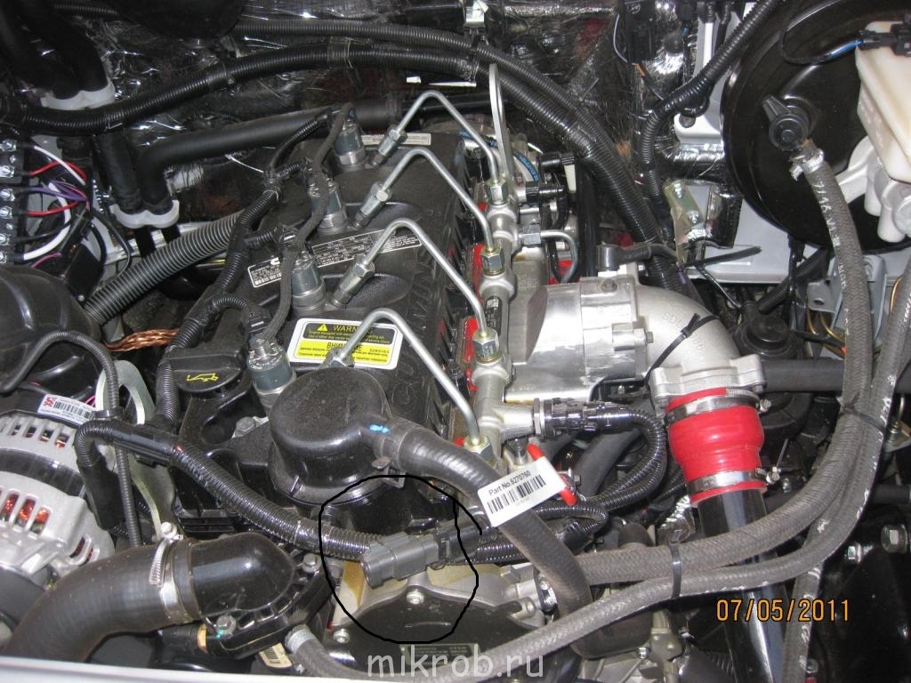

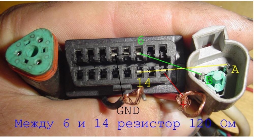

Ставьте софт по свежее ja10012.03 . да и програмирование с резервного разьёма под капотом трёх пин
А по подробней можно чуть чуть?)Софт я смогу записать только по резервному разъему под капотом?(я правельно понял?)
Под капотом кан моторный понему и пишем и читаем эта прошивка 500кб повесь на кан 120ом так я делаю комбиком

с инсайдом по обд можно,а с комбиком под капотом
